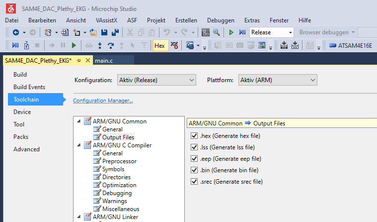

Hallo zusammen.
Ich habe bisher studio 4 benutzt, und möchte nun Studio 7 ausprobieren.
Dazu habe ich ein paar Fragen:
1. Wo stellt man bei S7 ein, dass ein eep-File erzeugt wird?
2. Wie kann man beim Debugen die EProm-Werte vorbelegen?
 In Studio 4 konnte man die Werte vom EEP-File einlesen.
Vielen Dank im Voraus
Gruß Fritz

von Adam P. (adamap)
Projekt -> Eigenschaften -> Toolchain -> Ouput Files
(Bild1)
Sollte beim AVR genau so aussehen.

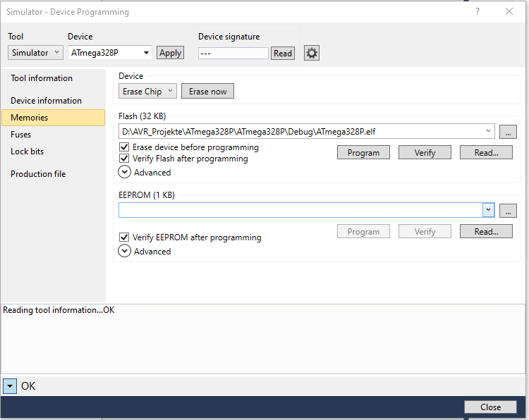

Entweder Datei selber erzeugen und dann übertragen.
Extras -> Device Programming -> Memories
(Bild2)
Oder du schreibst dir eine Init. Routine die dir das EEPROM auf
konsistenz prüft und zur not default Werte rein schreibt.
Oder mit attribute section eeprom, jedoch kann ich dir da spontan kein
Beispiel Code präsentieren.
https://stackoverflow.com/questions/35558595/write-default-values-to-eeprom

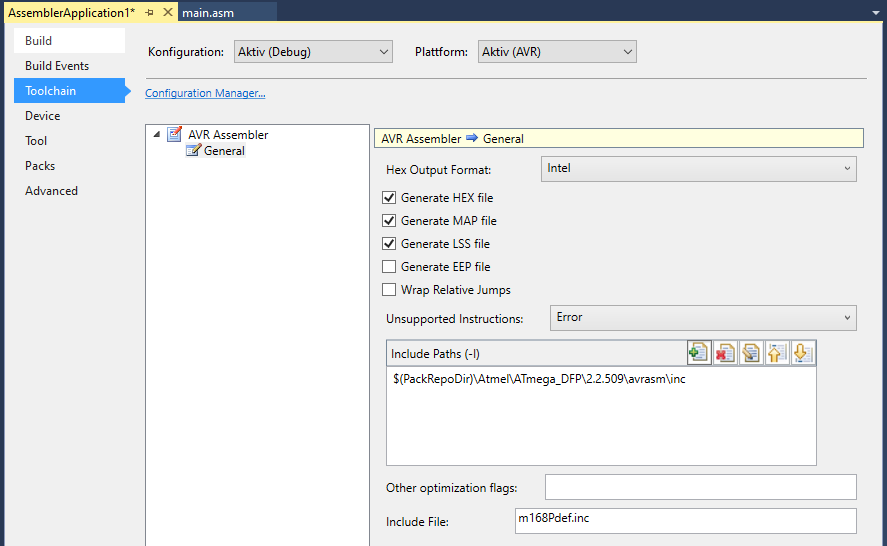

von Fritz T. (haderlump)
Hallo Adam P, bei mir sieht der Screenshot aus wie angehängt aus. Die
Option des EEP fehlt also.
Du musst dann schon noch auf "General" klicken.
