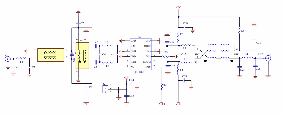

ich habe eine Verständnisfrage zum DXW21BN7511SL07. In Verstärkern wird
dieser oftmals kaskadiert und um 90° verdreht eingesetzt. Verstehe ich
es richtig, dass der erste DXW21BN7511SL07 die Phase dreht und der
zweite die Impedanz halbiert? In diesem Fall würde an den Ausgängen der
beiden kaskadierten Baluns eine Impedanz von 37,5 Ohm herrschen.

Hallo, das kann gut sein, siehe Datenblatt, 2.Seite:
https://www.mouser.com/catalog/specsheets/Murata_11-6-2023_EFKA0008.pdf

die Schaltung mit zwei Baluns wird so z.B. auch bei Highspeed ADCs
verwendet.
https://www.analog.com/media/en/analog-dialogue/volume-40/number-3/articles/wideband-a-d-converter-front-end-design-considerations.pdf
Siehe Fig. 6 auf Seite 3.
Zwei Baluns verbessern die Symmetrie des differentiellen Signals. Das
hat dann einen positiven Effekt auf die 2. Harmonische, welche im
Verstärker/ADC erzeugt wird.
Der linke Balun erzeugt das differentielle Signal mit je der halben
Quellenimpedanz (also 37,5 Ohm). Da die Schaltung links von diesem Balun
aber nicht identisch für beide Wicklungen ist und auch der Balun nicht
perfekt symmetrisch, kommt es zu einer leichten Asymmetrie der
differentiellen Signale. Das kann im 0,x dB und/oder einstelligen °
Bereich liegen. Der zweite Balun ist so beschaltet, dass er diese
Asymmetrie weiter unterdrückt.
