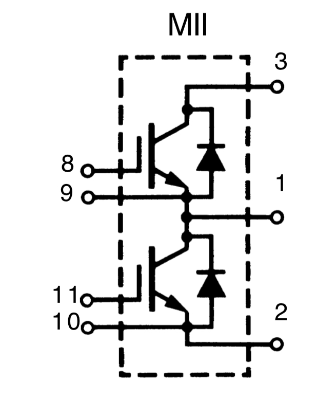

Hallo an alle,
wie würdet ihr den anliegenden IBGT richtig prüfen?
8-9 sowie 10-11 kurzschliessen und Diode Mode 1-3  3-1 und 1-2  2-1
messen
Das ganze dann noch mal mit Isotester 500/ 1000 V
8-9 Dioden Mode -/+ und +/- ggf. noch Kapazität
10-11 Dioden Mode -/+ und +/- ggf. noch Kapazität
Habt Ihr Ergänzungen oder Hinweise?
Danke

Ein Test unter Last fehlt in deiner Auflistung.
Die sollten sich im Datenblatt finden.
In der Regel finden sich dort Testschaltungen, um die im Datenblatt
gelisteten Parameter zu testen.
von H. H. (Gast)
Arduino F. schrieb:
Nicht bei IXYS.
Sowas steht eher in einer AppNote.

Dankeschön für die Rückmeldungen. Es gibt keine Laborbedingungen, eher
Baustelle mit einfachen Tools wie Multimeter und Isotester.
Das damit nur 90 % abgedeckt werden und im Betrieb das Ding immer noch
einen Fehler (Entsättigung) haben kann ist mir klar.
Es geht um einen „groben“ Test
Danke
von Sherlock 🕵🏽‍♂️ (Gast)
Das wäre der Test mit Last. Denn dafür wird der Transistor genutzt.
von Daniel E. (everyday_fun69)
vor Ort wurden schon Messungen an 1-2-3 gemacht mit 250 VDC. Die Gates
waren alle „leider“ offen. Bei den Ansteuertreiber sind am Gate ja immer
Supressor Dioden als Schutz dran..
Wie hoch ist die Chance, dass damit das Gate geschädigt wurde ?
Lasttest ist nicht möglich, da im Leerlauf bei 100 Hz und 4% Modulation
eine Entsättigungsmeldung der H-Brücke kommt. Bei 200 Hz kommt kein
Fehler mit 4%.
Danke
Dann baue dir ein Testgerät. Eine Glühbirne reicht doch schon für eine
grobe Funktionskontrolle.

von H. H. (Gast)
58,317658483%
Miss halt den Gatestrom.
