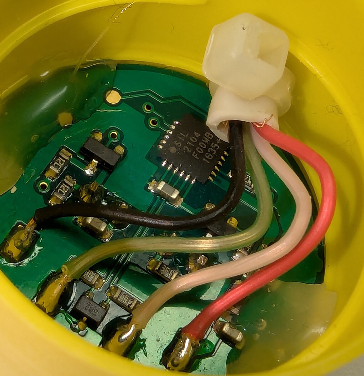

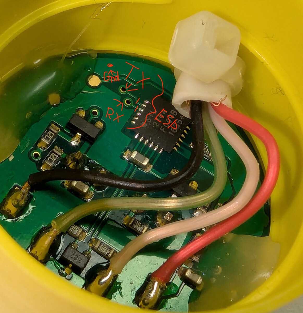

Leider kenne ich den Schaltplan nicht. Ich habe versucht ein Foto zu
machen, auf dem man die Platine und den Wandler erkennen kann.
Ich glaube das Umgehen des Wandlers im Kopf ist wahrscheinlich nicht
möglich, oder?
Besten Dank und viele Grüße
Daniel
von Kilo S. (kilo_s)
> möglich, oder?
Doch, ist ein CP2104.
Auf dem Bild gehen vom IC zwei Leitungen auf Durchkontaktierungen, die
erste ist TXD, die zweite RXD. Die unterbrechen und an den
Durchkontaktierungen RX/TX verbinden. GND kannst du von den
durchgängigen Kupferflächen "Zapfen".
VCC also versorgungsspannung Pluspol musst du schauen wie du die
findest. Den CP2104 Kannst du ansonsten komplett lahm legen, VCC kappen
ect.

von Daniel (greencosmos)
Kilo S. schrieb:
>> möglich, oder?
> ect.
Stehe irgendwie auf dem Schlauch.
Könntest Du mir bitte auf dem Bild markieren, wo ich was durchtrennen
und neu verbinden soll? Vielen Dank!
Wenn du nun weiter 5V auf den Eingang (rotes Kabel+, Schwarz -) gibt's,
solltest du den eigentlichen lesekopf mit dem ESP ansprechen können.
Vorher aber auf die Pegel achten! Oder schauen ob dein ESP 5V tolerant
ist.
RX und TX gehören umgedreht angeschlossen, also TX vom ESP auf RX des
Bild  und RX vom ESP an TX des Bild.
GND, Ganz wichtig, entweder mit am schwarzen Kabel oder an der
markierten Stelle etwas Lack entfernen und anlöten.
Ohne GND bekommst du keine Kommunikation!
