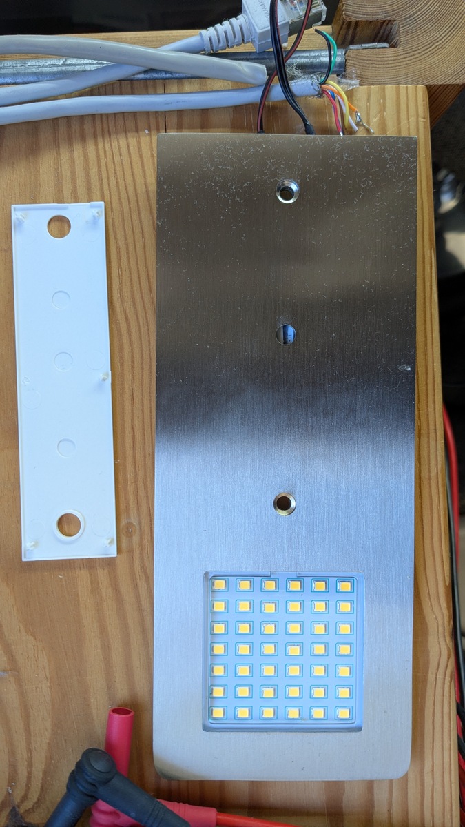

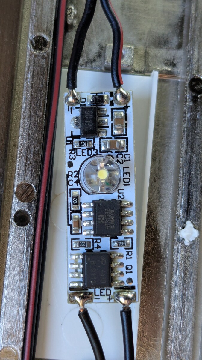

Guten Morgen, ich habe hier eine Küchen Unterschrank Einbaulampe liegen mit ESD Schaden.. Die Lampe leuchtet nur noch dauerhaft und lässt sich nicht mehr über einen Touch ein/aus schalten. Wird ein ESD Schaden sein, da es "bzzt gemacht hat beim anpacken und danach ging es nicht mehr aus" so die Fehlerbeschreibung.. Drin verbaut ist eine kleine Platine mit L7805, Hühnerfutter, LED und dann ein IC HTS1582 /XJ AM029 (XJ China Hersteller Guangzhou XinJian ? ) sowie einem BL9111 (Alpha & Omega Semiconductor) Mosfet. Leider finde ich für beide keine Datenblätter / Pin Belegungen. Hat jemand Infos was das wäre ist belegt ist?

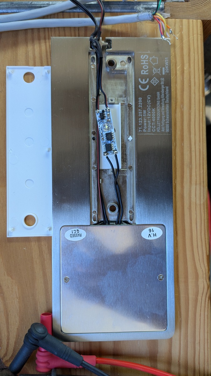

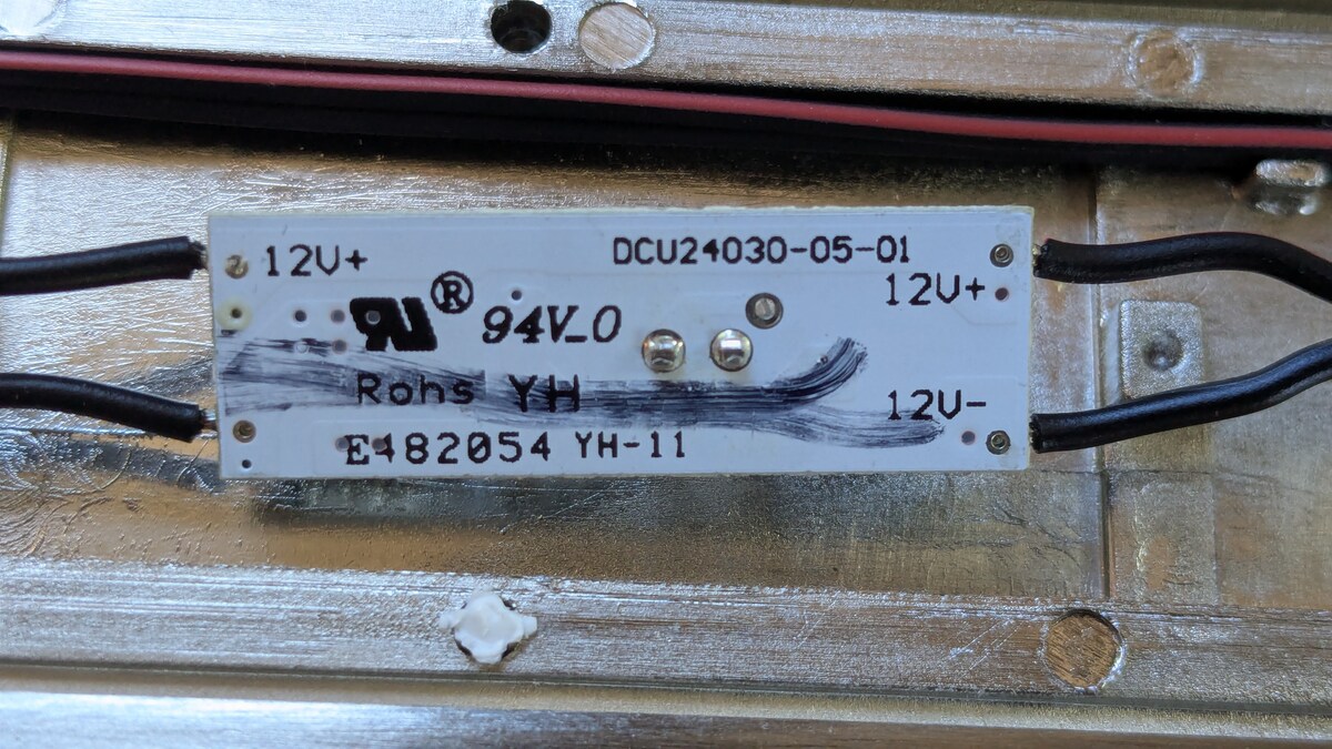

Hier die Bilder. Ja so eine China PCB bestellen und räubern wäre auch eine Möglichkeit zumindest für den HTS.. den Mosfet bekommt man vermutlich auch irgendwo. Ich wollte halt erstmal schauen was ich da genau habe / was es macht und die Pinbelegung vom Mosfet suchen um zu schauen ob ggf. der nicht einfach nur "durch" ist. Es wurde schon ne Ersatzlampe eingebaut aber ggf. kann man die kaputte ja noch Retten als "Ersatz vom Ersatz"...

No Y. schrieb: > danach ging es nicht mehr aus Da wird wohl der AO4430 defekt sein.

H. H. schrieb: > AO4430 TOP! Vielen Dank! 100 Gummipunkte! Der ist auch durch..
