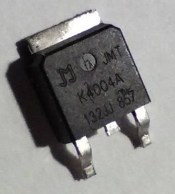

von Frank K. (frankk)
das Teil auf dem Foto hat sich aus einem Severin Akku-Handstaubsauger
ausgelötet, wohl weil durchlegiert...
Wer kann mehr zu dem Bauteil sagen? Oder werden zusätzliche Infos
benötigt?
Frank
von Klaus R. (klaus2)
von H. H. (Gast)
Klaus R. schrieb:
> 2SK4004
Nein, JMTK4004A.
Ah, Internetsuche nach "K4004" => Niete
Suche nach JMTK4004A => Erfolg
Danke an beide.
Ich habe mal die Datenblätter überflogen - 2SK4004 scheint doch etwas
ganz anderes zu sein: Vdss(Max) 600V statt 40V und Rds(On) um Faktor 10
höher.
Also leider nicht kompatibel, selbst wenn es den im gleichen Gehäuse
gäbe/gibt.
Nachdem Severin jetzt geantwortet hat, dass sie die Platine nicht als
Ersatzteil haben (und - zwischen den Zeilen - ich den teuren wenig
benutzen Sauger entsorgen soll), stellt sich die Frage:
Gibt es eine Ersatztyp für den JMTK4004A, der in D bei Händlern
erhältlich ist, die auch an privat liefern...
Da der auf einer einseitigen(!) Platine "klebt" mit einer Kupferfläche
die höchsten doppelt so groß wie seine Lötfläche ist, könnte ich zur Not
vielleicht auch einen TO220 "draufpfuschen".
Das der Mosfet auf der kleinen Saugstufe mit PWM (500Hz laut Multimeter)
betrieben wird, sollte bei der Bauteilewahl keine Rolle spielen, oder?
Noch vergessen:
In der "großen" Saugstufe zeigt das Multimeter Ugs=5VDC und 0VAC - also
wohl 100% Duty Cycle beim PWM ;-}
Param Suche bei Mouser. Ist ja kein super spez fet denke ich. Ja, irgend
nen fetter IRxxx ist doch auch ok.
Klaus.
