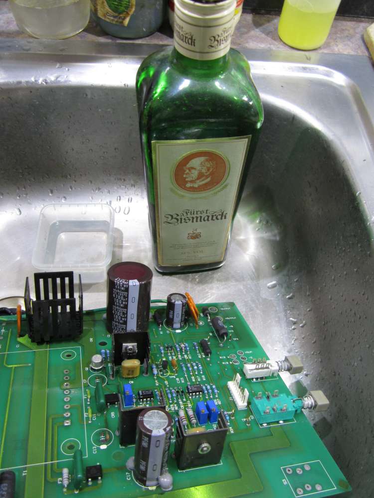

Hallo zusammen. Habe hier einen Verstärker welcher übelst auf der
Oberseite der Platine verschmutzt ist. Wie und womit würdet ihr das
reinigen, so das es fast wieder wie neu aussieht? Möchte ungern die
schwarzen Käfer durch elektrostatische Entladung sowie mechanisch
beschädigen.
Gruß Thomas

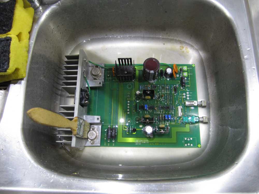

von Oliver R. (orb)
Ausbauen und mit Seifenwasser und Pinsel waschen. Danach mit IPA spülen
und trocknen lassen.

von Manfred P. (pruckelfred)
Platine in Warmwasser mit Spülmittel baden.
Nachwaschen, mangels Isopropanylalkohol mit billigem Korn.
Dann vorsichtig im Backofen trocknen.

von Frank O. (frank_o)
Geht billiger. Mit VE-Wasser, allgemein auch "Destilliertes Wasser"
genannt.
Wenn es Zeit hat einfach zwei, drei Tage an der Luft trocknen lassen.

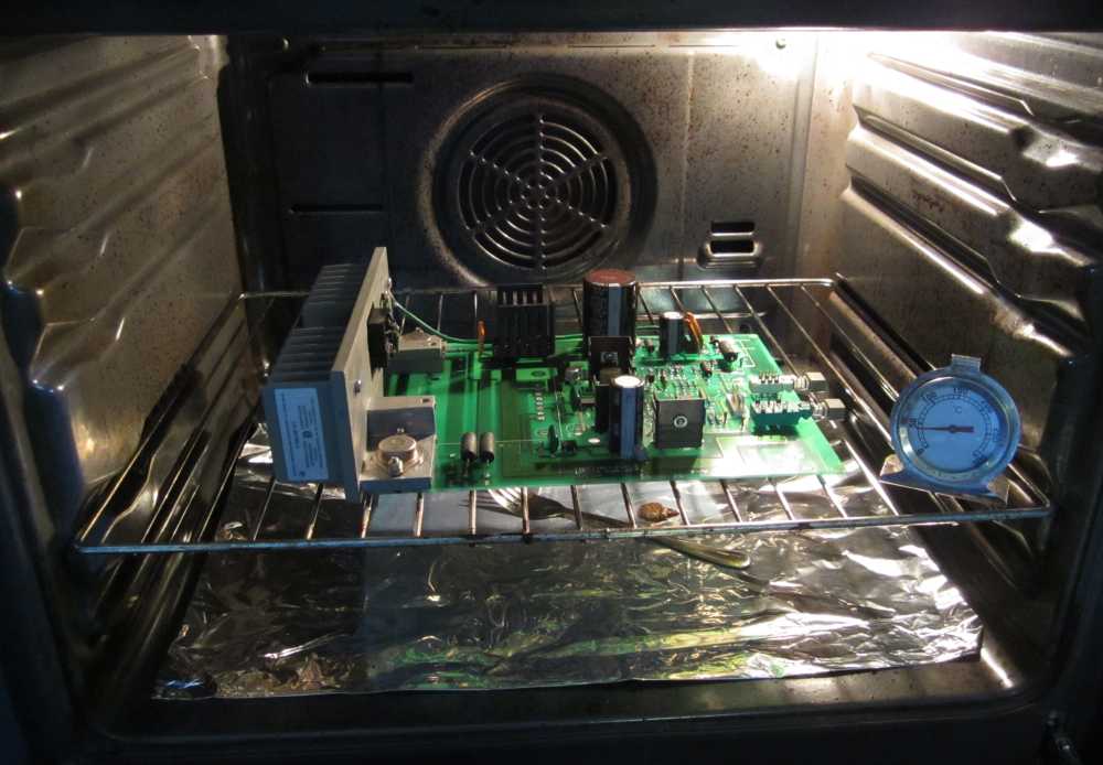

von Herbert Z. (herbertz)
Lauwarmes Wasser mit Spüli hat noch keiner Leiterplatte geschadet,
sofern das Teil kein Display besitzt hinter dem sich Wasserflecken
bilden können welche nach dem abtrocknen störend sind.
Ich habe ein Gebläse ,da drücke ich das Wasser nachher so gut wie es
geht weg. Danach Backofen bei 50 Grad eine Stunde oder 3 Tage an der
Luft trocknen lassen ehe man es wieder in Betrieb nimmt. Teile die an
der Luft trocknen sollte man gelegentlich eine andere Lage gönnen.

Erst Seifenwasser und dann destilliertes Wasser zum Spülen geht auch.
Zum Trocknen mit Druckluft rüber und dann ebenfalls in den Backofen.

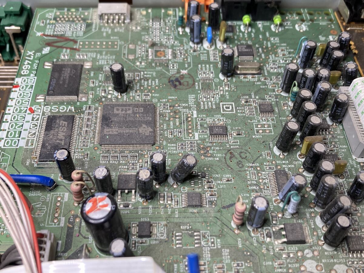

von Gerald B. (gerald_b)
Ob Wasser oder Iso hängt davon ab, was für Dreck es ist.
Einfaches Beispiel: verschüttetes Getränk --> Zucker --> ist
wasserlöslich.
Raucherhaushalt - klebrige Nikotin und Teerrückstände sind besser in
organischen Lösungsmitteln löslich.
