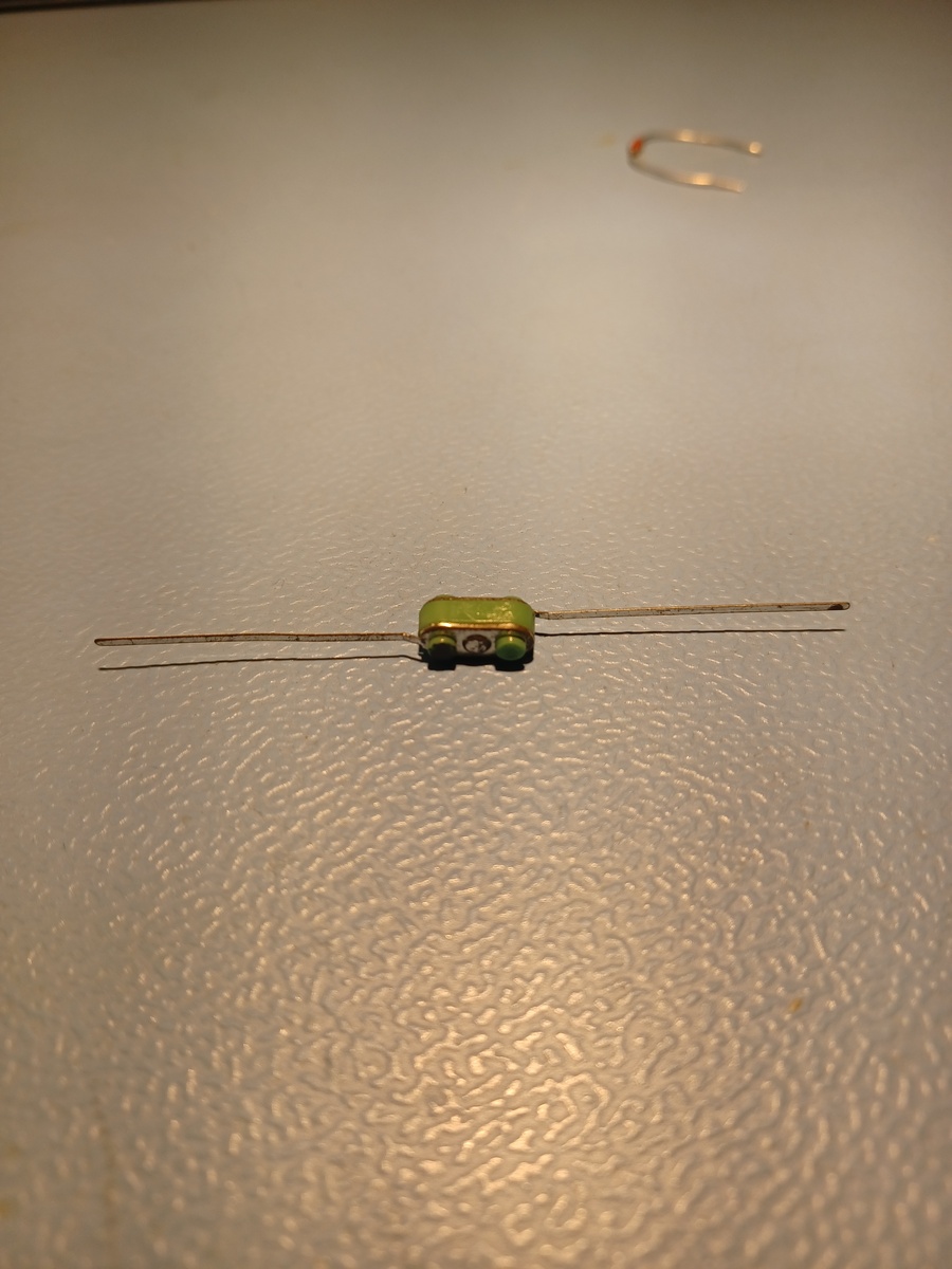

Hallo zusammen, kann jemand diese Diode identifizieren? gemessen: Uf @ 2 mA = 1,8 V War in einem Nachlass enthalten...

Da bin ich mal gespannt. Könnte ein Selengleich-riecht-er sein. Habe ich auch in gelb irgendwo in meiner Bastelkiste. Aber welcher Typ??? Das waren z.B. Selen Zwerggleichrichter von Siemens: E12,5 C5

In der Tat! https://www.radiomuseum.org/tubes/tube_e15c5.html Sind mir noch nie untergekommen.

Kamen in älteren Kofferradios als Stabi zum Einsatz.
Jo, die Mistdinger kenne ich auch noch. Ein paar Nanoamper Überlast und sie rauchten ab.
Uff! 😳 Dass ich das mal lesen würde... 😅 Hab ich aber auch im Tütchen der "Obskuritäten". Klaus. Standen die Zahlenprägung und die Gehäusefarbe für die Anzahl von Selentabletten? Ich hab in meinem Fundus auch noch ein schwarzes Exemplar mit einer "4", während die Prägung der Grünen eine "3" ist. Arno Hallo zusammen, vielen Dank für die Infos, ich habe die Teile in mehreren Farben, soweit ich mich erinnern kann in grün, rot und schwarz. Kann die jemand hier gebrauchen? Gruß Markus ;) verstanden....

Das sicher nicht. Sowas fand ich in einem Saba Freiburg 100 Automatik vor, im Bereich des Sendersuchlaufs. Habe gerade nachgesehen: "E62,5 C5" heißt der Typ dort. rezeptfrei? Uwe Antwort schreibenBitte melde dich an, um einen Beitrag zu schreiben. |
