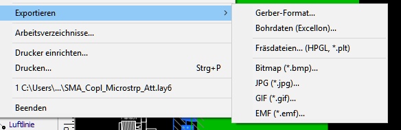

Es gibt drei Möglichkeiten:
1.) KiCad hat eine Import Funktion für Sprint Projekte. 2.) Sprint hat eine Export Funktion für KiCad Projekte. 3.) Es gibt einen externen Konverter von Sprint nach KiCad (oder man schreibt selbst einen).

Herbert Z. schrieb:
Kann ein guter Gerber Viewer die Daten von Sprint nach Kicad konvertieren?
Ein Viewer kann selten was konvertieren. Und Gerber willst du sowieso nirgendwohin konvertieren. Weil Gerber immer Gerber ist, egal ob für Sprint oder für KiCad. Wenn dann willst du das ganze Sprint Projekt konvertieren. Und dabei hilft ein Gerber Viewer mal ganz sicher gar nichts.
Wenn dann nimm einen Gerber EDITOR. Damit kannst du wenigstens die Gerber Daten, wenn du die denn mal aus der lay Datei bekommst, bearbeiten. Nur direkt Gerber bearbeiten ist hässlich und geht gut für nur wirklich kleine Änderungen.
Aber wenn es soo wichtig ist, dann bleibe für dieses Projekt doch einfach bei Sprint, bzw. kaufe Sprint. Das kostet 50 EUR. Weniger als ne Tankfüllung. Und dafür machst du das ganze Forum verrückt.
