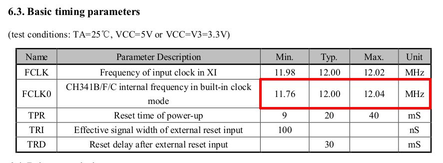

Neben dem CH341A gibt es ja auch den CH341B mit eingebautem Oszillator:
das Teil ist ohne Quarz nur Schrott, mit Quarz ist es ok. Bei lcsc.com
kostet der B weniger als der A, na klar. Bereits das Datenblatt lässt
Böses ahnen: 11,76-12,04 MHz, da sind USB-Fehler vorprogrammiert und
meine Tests mit flashrom bestätigen das.

von Stephan S. (uxdx)
Oliver h. schrieb:
> Meine CH340K mit internem Oszillator laufen problemlos mit 460800 Baud,
> haben aber auch einen genaueren Takt.
FCLK ist der Taktbereich, den der CH341B am Eingang erwartet, FCLK0 ist
der Taktbereich, den der interne Oszillator bereitstellt.
H. H. schrieb:
> Oder du machst stets die gleichen Aufbaufehler.
Sind zwei verschiedene gekaufte Boards (schwarz und blau). Nachdem ich
das Datenblatt gesehen habe, habe ich die Tests mit und ohne Quarz
(sowie 2x C) gemacht. 11,76 MHz sind immerhin 2% (20.000 ppm) Fehler, da
könnte USB schon mal aus dem Tritt geraten. Üblich bei solchen Quarzen
sind 100 ppm oder besser.
