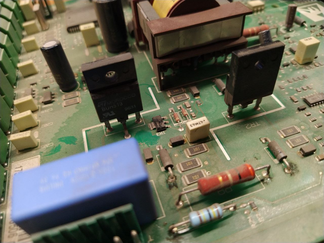

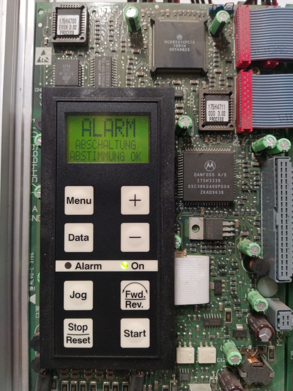

Ich habe aktuell ein Projekt gestartet eine alte Drehbank mit FU zu
betreiben.
DIe ganze Mechanische sache ist fertig.
Ein bekannter hatte noch einen Danfoss FU liegen, Typ VLT 3006.
Zuerst wollte ich das Projekt mit einem 1,5 KW motor machen, allerdings
ist mir dann ein 4 KW Motor in die finger gekommen.
Der FU kann ja auch mehr ab, ohne probleme.
Ich habe einen ersten Aufbau mit dem 1,5 KW Motor gemacht, lief alles
ohne Probleme.
Heute habe ich das ding dann an die Wand geschraubt und den 4 KW Klotz
dran gehangen.
Dieser hat sich beim ersten Test auch schön 3 Minuten ohne Last drehen
lassen.

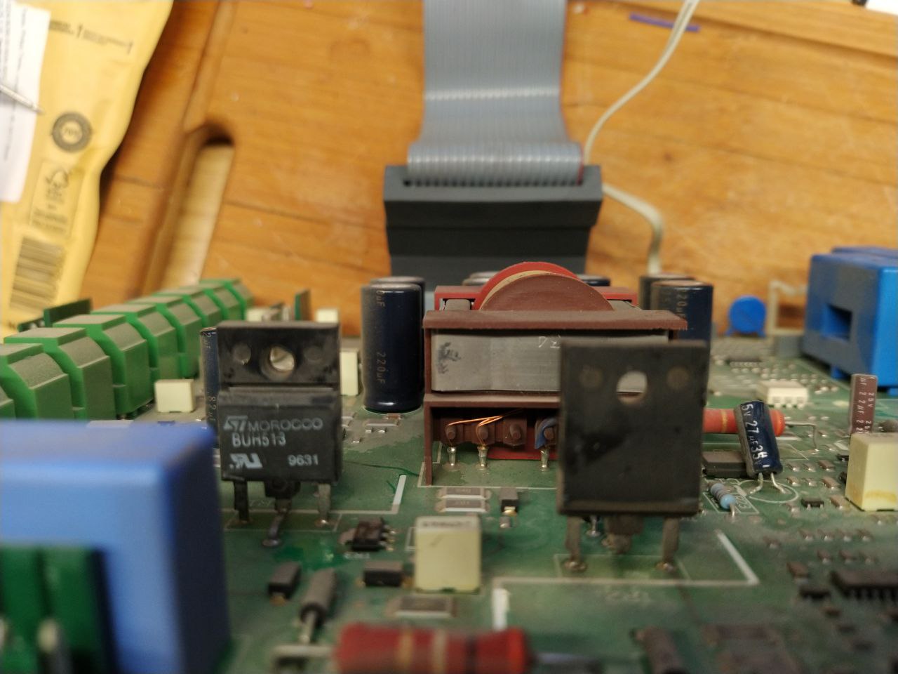

Dann ging der FU Plötzlich aus, und auf der Platine sah ich wie es
leicht funkelt.
Es haben angefangen leiterbahnen zu brennen.
Mit dem Multimeter gemessen, sind die Leiterbahnen ok, allerdings ist da
ja noch ein Bauteil gestorben.
Könnt ihr mir sagen in welcher richtung ich schauen sollte?
Könnte das einer der Mosfet sein Typ BUH513?
Da mir das etwas zu gefährlich ist möchte ich keine Messungen unter
Strom vornehmen, würde den FU aber auch gerne wieder richten.
Anbei Bilder davon.
Grüße
Mike
von H. H. (Gast)

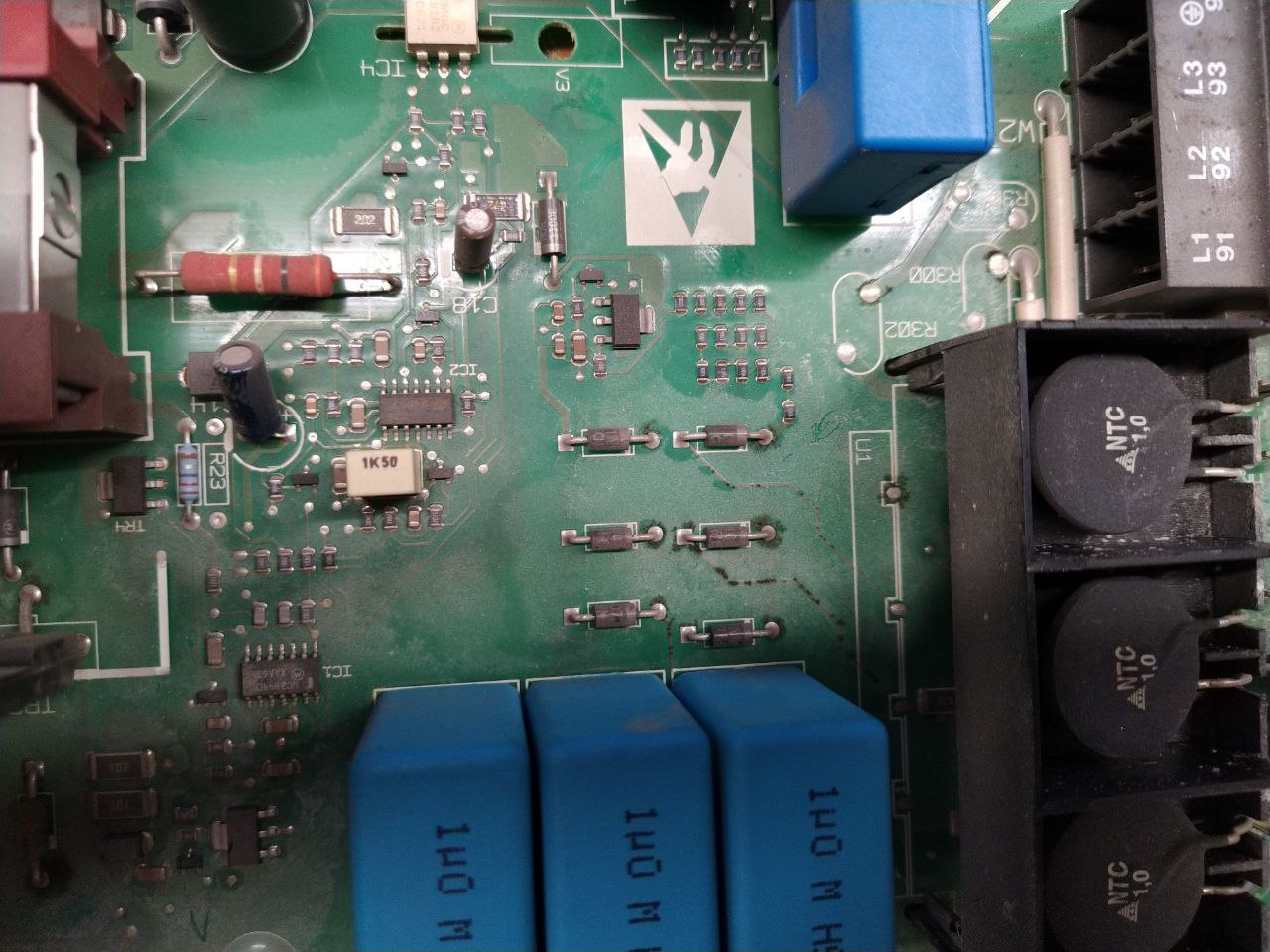

Die 6 Dioden (letztes Bild, Mitte) prüfen. Die bilden den Gleichrichter
für die Eigenversorgung des FU.
von Mike V. (do3lk)
hallo,
laut Multimeter sind die ok, habe sie ausgelötet zum messen.
Speren und lassen ,540 V durch laut Multimeter.
Könnten da trotzdem eine defekt sein?
von H. H. (Gast)
Nö, dann muss der Kurzschluss dahinter liegen.

von H. H. (Gast)
Mike V. schrieb:
> vllt kennt jemand die kiste hier
Es gibt vom VLT3006 mehere Versionen.

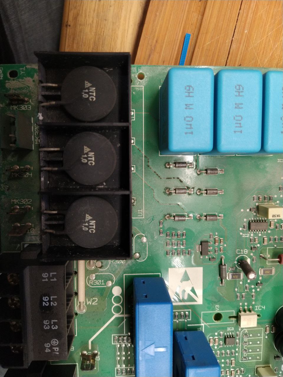

von Armin X. (werweiswas)
Die Leiterbahnen zu den Dioden sehen schon irgendwie ein wenig "knusprig
aus. Allerdings könnte das auch anhaftender Schmutz sein.
Diese Dioden dürften allerdings nur das Steuerteil mit Spannung
versorgen.
Ich denke die 24V Steuerspannung liegen auch nicht (mehr) an.
Falls Du bei Danfoss bleiben möchtest. Bei mir im Regal liegen noch zwei
gebrauchte aber funktionierende 3004 die ich nicht mehr brauche...
von Mike V. (do3lk)
> "knusprig
Das ding die die gebrutzelt haben als das ding aus ging.
Wenn ich den nochmals anschalte bruzzelt es dort und die Steuerung geht
kurz an, geht dann aber nach 2 Sek wieder aus.

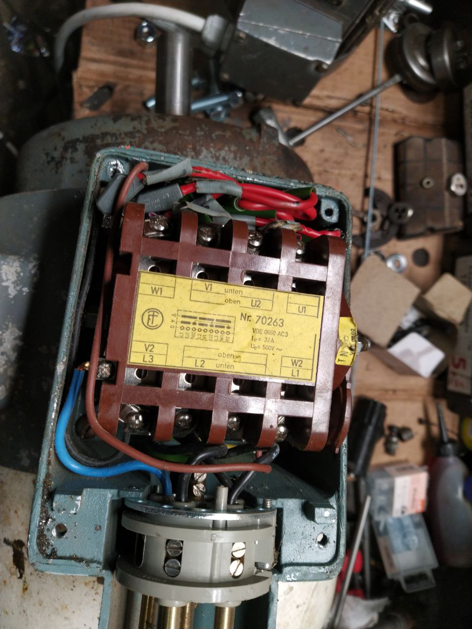

Der hat einen Schalter drauf, wo man zwischen Stern und Dreieck schalten
kann.
Ich habe den Motor in Stern betrieben.
Meine Vermutung ist das mit dem Schalter was nicht passt, diesen werde
ich wohl mal raus schhmeißen und direkt auf die Pins gehen.

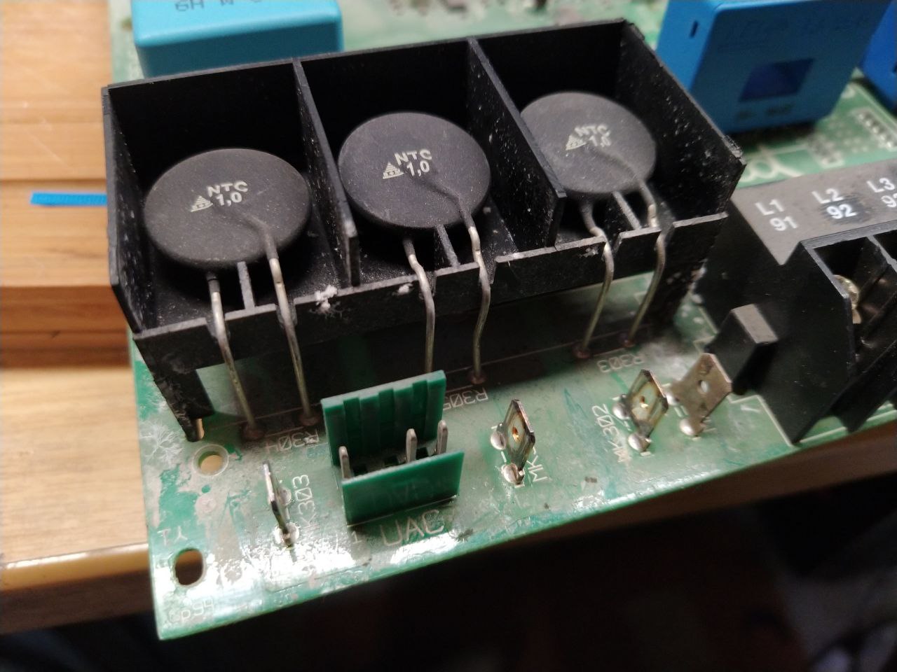

von Vanye R. (vanye_rijan)
Da weiss man endlich wieso es das mit den Verschmutzungsklassen gibt.
:-D
Ich wuerde aber trotzdem vor weiteren Reparaturmassnahmen die Platine
erstmal ordentlich reinigen.
Vanye

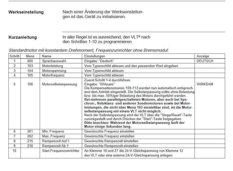

von Mike V. (do3lk)
Ich habe die Platine ordentlich gereinigt und wieder alles zusammen
gebaut.
Er läuft jetzt wieder, laut bedienungsanleitung soll alles zurück
gesetzt werden auf Werkseinstellungen, das habe ich getan.
Der Motor wird von alleine Angelernt das funktioniert auch und läuft
durch.

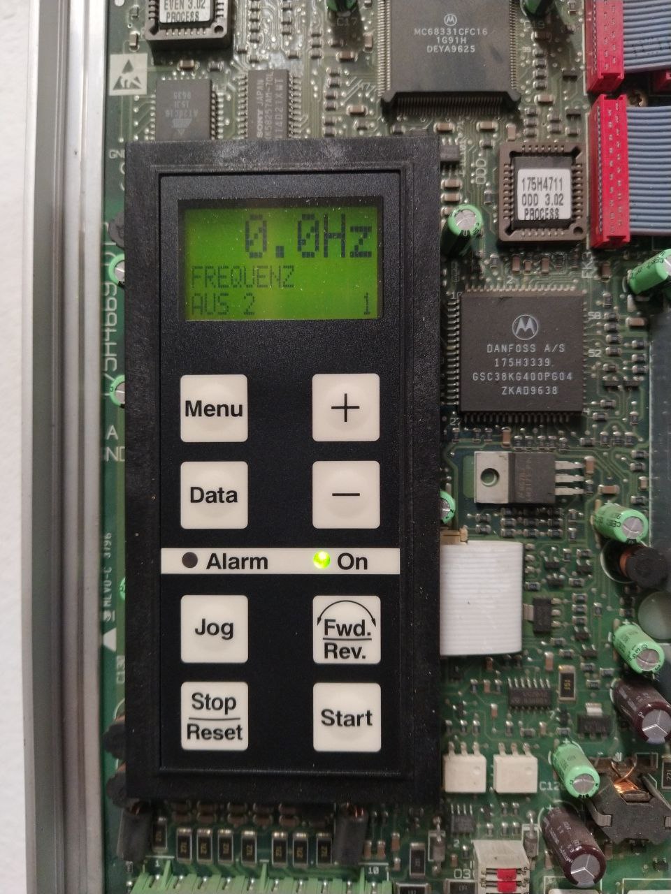

Allerdings gehen seit der zurücksetzung auf Werkeinstellung keine Fern
schalter mehr.
Wenn ich auf Ort stelle kann ich mit dem Panel schalten.
Mit meinen Schaltern (Fern) geht garnichts mehr.
Im Display steht dann AUS 2
Kennt jemand das Problem?
Woran liegt es?
Grüße

von Mike V. (do3lk)
ok
in der Anleitung steht geschrieben:
Die folgenden Zustandsmeldungen
erscheinen nur, wenn Befehle über die
serielle Schnittstelle RS 485 gegeben
werden:
Aus 2 (AUS 2)
Bit 01 des Steuerworts ist auf 0 gesetzt,
siehe S. 77.
Das bedeutet wie wird das Parametriert?
Ich habe den Initalisiert und die Automatische Abstimmung vom Motor
gemacht wie in der Anleitung.
von Mike V. (do3lk)
Habe den nochmals Initialisiert, immernoch gleicher Efffekt.
Aber Steuerung über ORT funktioniert einwandfrei, auch problemlos mit
der Rampe auf und ab.

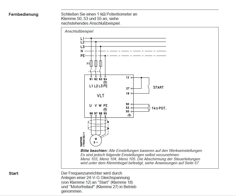

Laut Anleitung sollten die Klemmen ja mit der Werkseinstellung
funktionieren.
Denke da ist wohl irgendein defekt auf der Steuerplatine.
Komisch das es vor dem Initialisieren einwandfrei funktioniert hatte.
Würde jetzt noch die Steuerung extern über Klemme gehen dann wäre das
ein traum.
Werde heute einen VLT500 holen, schade das das so nicht klappt.

Einfach richtig parametrieren. Dazu braucht man bei dem kein RS485 o.ä.
von Mike V. (do3lk)
Kannst du mir dabei helfen?
Mit dem 5008 ging es nach dem Initialisieren auf Anhieb.
Was übersehe ich?
Habe alle Ditialeingänge auf Klemme gestellt.
Laut Anleitung muss nach dem Initialisieren nur Motordaten hinterlegt
werden.
Grüße
von H. H. (Gast)
Kontrolliere als erstes Parameter 003 (Betriebsart).
von Mike V. (do3lk)
Steht auf Fern.
Wenn ich auf Ort Stelle kann ich bedienen.
Stelle ich auf Fern steht AUS 2 dran. Keine Reaktion auf die klemmen.
von H. H. (Gast)
Mike V. schrieb:
> Steht auf Fern.
So soll es sein.
Kontrolliere Parameter 400ff.
von Mike V. (do3lk)
Da habe ich schon sämtliche belegungen der Klemmen probiert, steht immer
AUS 2 auf dem Display.
400 -Digital 16 -> Quittieren (habe auch Stop sowie PARAM-SATZAW.)
401 -Digital 11 -> PARAM-SATZAW.
402 -Digital 18 -> Start
403 -Digital 19 -> Reversierung
404 -Digital 27 -> Motorfreilauf
405 -Digital 29 -> JOG
406 -Digital 32/33 -> Digitaldrehzahlanwahl
407 -Signalausgang 42 -> VLT Bereit
503 - 510 stehen alle auf Klemme
Grüße
von H. H. (Gast)
Dann prüfe mal die Spannungen:
Klemme 39 --> Klemme 50 (10V)
Klemme 39 --> Klemme 53 (0..10V, je nach Potistellung)
Klemme 20 --> Klemme 12 (24V)
von Mike V. (do3lk)
Klemme 39 --> Klemme 50 (10V) OK
Klemme 39 --> Klemme 53 (0..10V, je nach Potistellung) da liegt nichts
an
Klemme 20 --> Klemme 12 (24V) ok
von H. H. (Gast)
> an
Kann sein, dass die Massen getrennt sind. Miss mal Kl.55 --> Kl.53,
wieder am Poti drehen.
von Mike V. (do3lk)
Das funktioniert, da liegen zwischen etwa 9,4 - 10,2V an.
Mir ist eben aufgefallen, als ich angesteckt habe das er 2x gleich nach
dem Start neu gestartet hat, typisches Symptom wenn ein Elko defekt ist.
Das erstmal Mal gleich nach anstecken das 2. Mal beim Hardware Check und
dann hat er gebootet.
von H. H. (Gast)
Das sollten aber 0...10V sein, je nach Potistellung.
von Mike V. (do3lk)
Ok, das ist schlecht.
Evtl hat das Multimeter ein wenig Abweichung.
Ich kann nochmals Initialisieren, und messen.
