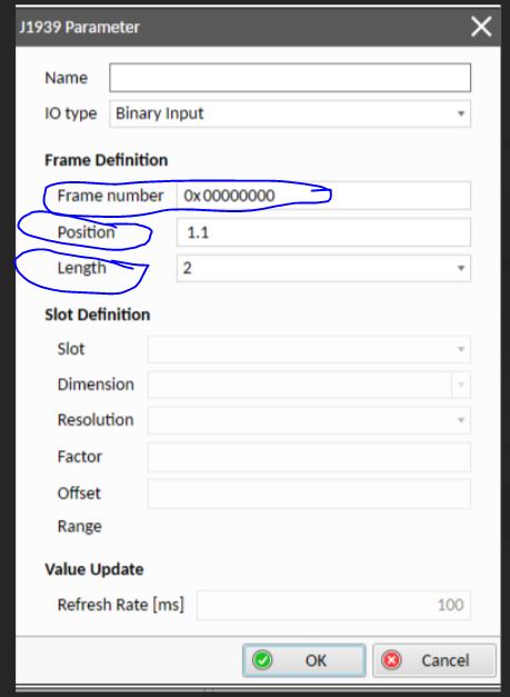

Wir wollen den PGN Wert "65281" beispielhaft haben. Allerdings wissen
wir nicht was wir bei "Frame number"."Postition" und "lenght" eintragen
sollen.

danke für den Hinweis.  (Siehe Anhang)
Die Frage kann ich dir leider nicht beantworten. Vielleicht hilft dir
das Zitat aus der Anleitung?
"Note: Since InteliConfig 2.53.0, the way to configure user J1939
parameters has changed a bit. In particular,
the frames and the own datapoints are defined. Each datapoint must have
a defined frame to which it
belongs. First, you need to define the Frame and only then the
individual data points that belong to the given
frame"

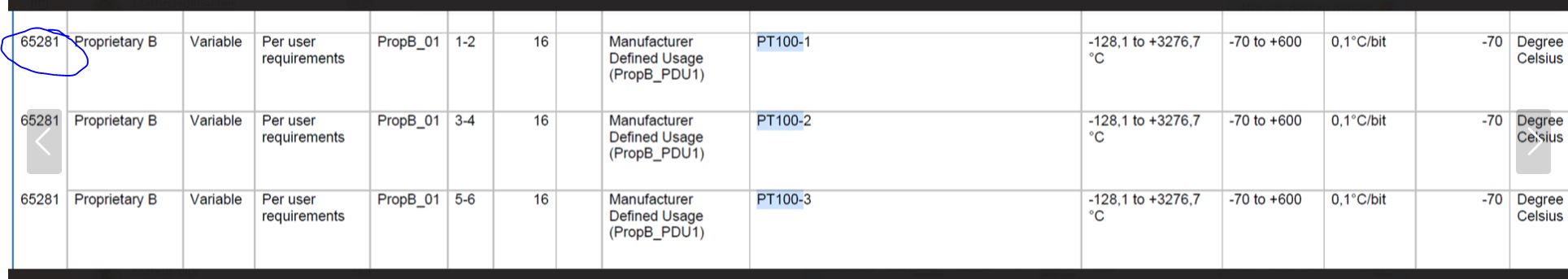

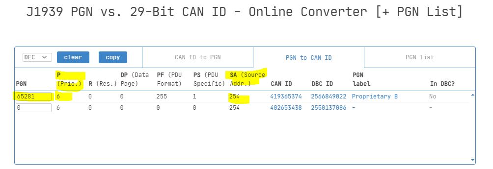

Danke für die Links. Die kenn ich schon. Helfen mir aber nur bedingt.
Im Anhang noch eine Tabelle. Vielleicht steht da was brauchbares drin?
Mit dem Konverter kommen ja SA und P raus. Hilft das nicht? (siehe
Anhang)
von Niklas G. (erlkoenig) Benutzerseite
> Anhang)
Wenn du die exakte CAN-ID auf der Leitung hast, ja. z.B. aus einem
DBC-File oder aus einem Mittschnitt...

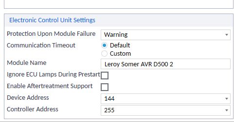

von Μαtthias W. (matthias) Benutzerseite
Da steht doch die Device Address. 144. Also sollte deine gesuchte Frame
Number eine dieser acht CAN-IDs sein (alle Prioritäten):
0x00FF0190
0x04FF0190
0x08FF0190
0x0CFF0190
0x10FF0190
0x14FF0190
0x18FF0190
0x1CFF0190

von Dieter S. (ds1)
Du könntest mit den Einstellungen experimentieren.
Falls sie mit "Frame number" die PGN meinen und "Position" bzw. "Length"
in Bits gezählt wird wäre ein Versuch (falls das MSB mit "1.1"
bezeichnet wird):
Frame number: 0xFF01
Position:     1.1
Length:       16
Es könnte aber auch die Position "1.0", "1.8" oder "1.7" für das MSB
sein. Die "Frame number" könnte auch die CAN ID sein, das wird also
schnell recht umfangreich.

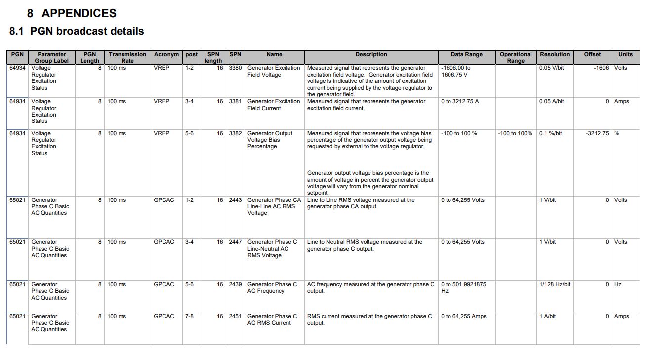

Das Steuergerät kennt ja anscheinend den spezifischen Generator (D500).
Die PGNs und CAN-IDs sind im PDF ja sogar wunderbar dokumentiert
(0CFDA600 - 64934).
Ich würde davon ausgehen dass man da gar nichts mehr detailliert
konfigurieren muss. Nur die Device ID muss stimmen. Das ist ja
eigentlich auch der Sinn von J1939.
von Thomas B. (thomasbartmann)
> 0x00FF0190
> 0x04FF0190
> 0x08FF0190
> 0x0CFF0190
> 0x10FF0190
> 0x14FF0190
> 0x18FF0190
> 0x1CFF0190
MAtthias W. bekommt 100 Punkte von mir. ;)
Siehe Anhang Frame 1 schickt mir einen Wert.
Jetzt bitte noch die Erklärung, dann würd ich das für den zweiten
Temperatursensor gerne selber probieren

Die PGN ist in den CAN-Identifier eingebaut. Siehe diese Grafik
https://www.csselectronics.com/cdn/shop/files/j1939-pgn-18-bit-extended-can-identifier-pdu.svg
Da deine PGN im High-Byte => 240 ist (0xFF) ist ein PDU2 (broadcast). SA
ist die Adresse vom Sender also aus Steuerung_2.JPG die Device Address.
Dann sind nur noch sechs Bit für die Priorität übrig. Das legt der
Sender fest und kann von 0 (höchste) bis 7 (niedrigste) gehen. Position
und Length geben dann die Position und Länge des Werts (SPN) im
Datenfeld des CAN-Telegrams an. 1.1 steht dabei für erstes Byte, Bit und
0 und die Länge ist dann in Bits oder Bytes definiert.
>>> 0x00FF0190
>>> 0x04FF0190
>>> 0x08FF0190
>>> 0x0CFF0190
>>> 0x10FF0190
>>> 0x14FF0190
>>> 0x18FF0190
>>> 0x1CFF0190
Danke, mir ist jetzt einiges klarer, wobei ich manche Sachen noch nicht
ganz verstehe. Das würde ich aber nochmal mit meinem Kollegen abklären.
Was mir aber überhaupt nicht klar wird ist:
Wenn ich die Werte wie in der Tabelle gefordert bekomme ich keine
plausible Rückmeldung auf die Temperatur.... Zudem wechselt der Wert
alle 5 sekunden, also muss noch ein Fehler versteckt sein
Du musst die Slot Definition noch anpassen. Deine ist für eine SPN von
einem Byte und einer Temperaturauflösung von 1°C. Deine SPN in der PGN
ist aber zwei Byte groß und hat eine Auflösung von 0,1°C. Das ist in der
Tabelle in deinem ersten Post ersichtlich.

Ich versteh wirklich nicht was ich falsch mache.....
Ich meine dass ich jetzt alle Werte eingegeben hab, aber es kommt nur
Käse raus... (siehe Anhang)
Kann es sein, dass die Frame Adresse doch nicht richtig ist und ein
anderer Wert ausgelesen wird?
Hi
Resolution passt schonmal. Für dich wichtig ist aber Data Range. In
diesem Bereich spielen sich die Daten ab. Als Offset sollte also
wahrscheinlich -128.1 da stehen. Ich kenn das Tool aber nicht. Zeichne
doch die Telegramme auf dem Bus auf.
Matthias
