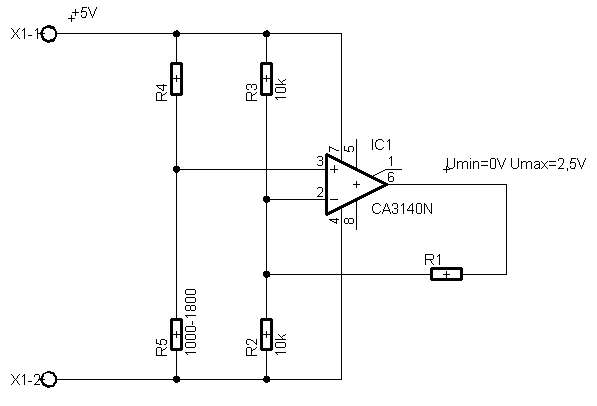

von Stefan G. (steg13)
für einen einfachen Verstärker suche ich die Formeln für die beiden
Unbekannten R1 und R4.
Die Schaltung funktioniert bereits zufriedenstellend.
Genauigkeit und Linearität genügen mir.
Die Werte habe ich nach der POTIEINBAUABGLEICHPOTIAUSMESS-Methode
ermittelt.
Die Formeln würden mit interessieren.

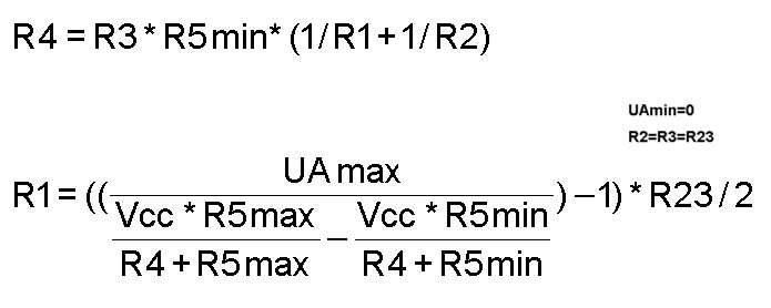

Verstärkung ist schon klar.
Die Formeln sollten so aussehen:
 R1= F(R2, R3, Umin, Umax, VCC)
 R2= F(R2, R3, Umin, Umax, VCC)
oder geht das nicht?
Habs mal versucht, aber leider bin ich kein Mathematiker.
Iterativ konnte ich es berechnen.
Gabs nicht mal ein Java-Applet zur Berechnung von OPs?
Der Pin unten hat 0V (GND)
Der OP hat auch nur 5V Betriebsspannung.
Das Problem bei allen Formeln ist, ich kann ausrechnen was rauskommt,
aber ich kann die Schaltung nicht dimensionieren.
Ich weiß ja, welchen Widerstand ich messen will (z.B. PT1000 von 0 bis
200°C).
Ich weiß auch dass ich 5V habe und mein AVR 0-2,5V am Eingang haben
möchte.
R2 und R3 lege ich einfach auf je 10k fest.
Jetzt hätte ich gerne 2 Formeln um die beiden fehlenden Widerstände R1
und R4 zu berechnen. Sonst muss ich ja immer einen Wert annehmen und
rechnen was rauskommt.
Das Problem ist, dass ich die Formeln nicht umgestellen kann, in meiner
R4-Formel steckt ja R1 drin und in der R1-Formel steckt R4 drin.

von Christoph Kessler (db1uq) (Gast)
Der Fall Uaus=2,5V ist der einfachste. Der inv. Eingang liegt ebenfalls
auf 2,5 V und durch R1 fließt kein Strom, also ist sein Wert und die
Verstärkung in diesem Punkt egal. R4 muß in diesem Zustand gleich R5
sein, damit auch der nichtinv. Eingang auf 2,5V liegt. Ich habe noch
nicht mit PT... gearbeitet, hat der einen positiven
Temperaturkoeffizienten? Dann ist 2,5V die Ausgangsspannung für die
höchste anzeigbare Temperatur, damit liegt R4 fest. jetzt muß nur noch
die Verstärkung für die niedrigste Temperatur mit R1 festgelegt werden.
Kann der CA3140 rail-to-rail? Dann liegt für die niedrigste Temperatur
der Ausgang auf GND, und damit R1 parallel zu R2. Die Spannung am
nichtinvertierenden Eingang ergibt sich aus den Daten des
Temperatursensors. Die Spannung am invertierenden Eingang muß identisch
sein, damit erhält man den Wert für R1.
@pumpkin
>wozu? durch die übertragungsfunktion ist alles gegeben was man braucht.
>du legst R4 auch fest, fertig.
geht so leider nicht. angenommen ich halte R4=2k für sinnvoll, dann kann
ich für R1 alles mögliche einsetzen ich schaffe es nicht dass die
Ausgansspannung von 0-2,5V geht.
Hab dir mal die PSpice-Simulation drangehängt.
@Christoph
Das geht so, ist aber ein Sonderfall, sonst wirds kompizierter.
(der CA3140 geht bis auf 0 aber nicht bis +5V.)
Es ist ja nicht so, dass ich diese Schaltung brauche, die läuft schon.
Ich würde gerne für meine HP ein Java-Applet erstellen, wo man alle
Parameter einträgt und die Widerstände werden berechnet.
Also Vorgaben wie:
Rmess von 1000-1880 Ohm, Uaus 1,1V-2,1V
pumpkin wrote:
> wo hast du bitte zwei gleichungen? hab ich was nicht mitbekommen?
> pumpkin

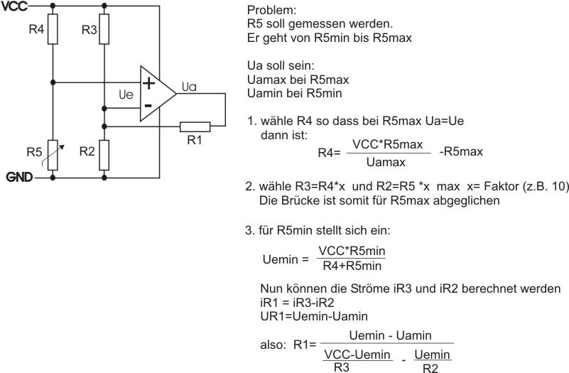

von Detlef _. (detlef_a)
Nen noch besseres Ansatz ist es, die Schaltung mal einfach analytisch zu
berechnen, so schwer is das nämlich nich.
Ue sei die Spannung am +-Eingang des OP. Die liegt auch am -Eingang des
OP.Ua sei die Spannung am Ausgang des OP.
Der Spannungsteiler mit dem PT liefert dann:
Ue=Vcc*(R5/(R4+R5))
Der Zweig am -Eingang des OP ist jetzt dran. Vcc und R3 ist ne
Spannungsquelle mit Innenwiderstand R3. Die lüge ich um in ne
Stromquelle mit dem Strom Vcc/R3 und dem Widerstand R3. Dito für Ua und
R1. Dann wird der Knoten am -Eingang zu nem Knoten mit 3 Widerständen
nach GND (R1,R2,R3 und zwei eingespeisten Strömen.
Das liefert
Ue =( Ua/R12+Vcc/R3)*(R1||R2||R3).
Ue rausschmeissen, fettich is die Laube.
Das ganze is vielleicht richtig, zumindest ist der Rechenweg gut
gemeint.
Cheers
Detlef
@detlef
auch in deinen Formeln steht nicht R4= xx, R1= xx
Nagut, nachgereicht:
R4= xx, R1= xx
Cheers

von PM (Gast)
ich kann die funktion von R3 in der Schaltung nicht ganz nachvollziehen.
Würde mann R3 weglassen, hätte man die nicht invertierende
grundschaltung und somit wäre alles ganz leicht zu dimensionieren
>> @detlef: genau das habe ich schon weiter oben gemacht. <<
ja ??
R4=1160R
R1=62.5k
Allgemeine Lösung in Methematica:
Solve[{vcc*r1*((r5*(1/r1 + 1/r2 + 1/r3)/(r4 + r5)) - 1/r3) == ua}, {r4}]
kommt raus:
r4=(-(r2*r3*r5*ua) + r1*r3*r5*vcc + r2*r3*r5*vcc)/(r2*(r3*ua + r1*vcc))
Speziell für Uamin=0, Uamax=2.5:
Solve[{5*r1*((1000*(1/r1 + 1/10000 + 1/10000)/(r4 + 1000)) - 1/10000) ==
0,
    5*r1*((1080*(1/r1 + 1/10000 + 1/10000)/(r4 + 1000)) - 1/10000) ==
      2.5}, {r1, r4}]
das angegebene Ergebnis.
Bißchen Theorie spart so manche unerquickliche Bastelstunde.
Unterschätzt mir nicht die Mathematik!
Cheers
Detlef
ohne R3 = normaler nichtinvertierender Verstärker, richtig.
das bedeutet eine positive Spannung wird verstärkt nach o.a. Formel.
Aber die Spannung kann nie 0 werden da R5 minimal 1000 ohm hat.
Ich will aber den ganzen AVR Messbereich 0-2,5V nutzen
@Detlef
Deine Formel hat irgendwo einen Fehler, ich kanns aber nicht
nachvollziehen. Auf jeden Fall kommt was Falsches raus.
Ich habe die Schaltung erstens gesteckt und zweitens simuliert mit
PSpice. Schaltung und Simulation stimmen überein. Deshalb kann ich mit
ziemlicher Gewissheit sagen ob die errechneten Werte funktionieren oder
nicht.
Versteht denn niemand mein Problem :-((
Eine Formel in der ich R4 mit Hilfe von R1 berechne. Und anschliessend
eine wo ich R1 mit R4 berechne nutzt mir nichts.
Leider sind aber bei dieser Schaltung die Werte voneinander abhängig.
Ich denke nochmal drüber nach, vielleicht gehts ja gar nicht, oder nur
wenn man Spezialfälle annimmt.
@pumpkin
deine Formel nochmals als Anlage stimmt.
Damit kann man schön die Probe machen, wenn man die Unbekannten in den
Gleichungssystemen gefunden hat :-)
Ich muss mein Problem nochmal neu definieren und klar beschreiben.
Ich blick auch nicht mehr durch.
von pumpkin (Gast)
also kalle, ich hab mich jetzt mal näher damit auseinandergesetzt und
den bleistift geschwungen. woher hast du diese schaltung? ich muss
leider feststellen, dass es nicht kausal ist (negative widerstände oder
R2*R3=0), jedenfalls nicht mit nur positiver spannung als versorgung.
kannst du vergessen so wie's angedacht ist. mein tip (ein vorredner hats
auch schon gebracht): klopp R3 raus, der ist blödsinn, denn da eine
pseudobrücke zu bauen ist unnötig. wenn der raus ist wirds machbar.
pumpkin
Ähm, ja, vatippt, zweimal, sorry.
r1=12.5k, r4=1800 liefert Dir am Ausgang 0V für R5=1000 und 2.5V für
R5=1800.
Solve[{(5*1000)*(1/r1 + 1/10000 + 1/10000)/(r4 + 1000) == (5/10000),
    (5*1800)*(1/r1 + 1/10000 + 1/10000)/(r4 + 1800) == (2.5/r1 +
          5/10000)}, {r1, r4}]
Dann geht das auch mit Spice.
Gute Nacht
Detlef
@Detlef   OK :-)
ich habe inzwischen erkannt, dass es so wie ich dachte eigentlich nicht
geht.
Ein Programm zu erstellen ist allerdings einfach. Nach der Anweisung im
Bild. Alles was ich brauchte wurde oben erwähnt.
Chistoph hat den entscheidenden Hinweis gegeben mit neutralen "Zustand
suchen". Da ich alles frei dimensionieren kann habe ich diese Freiheit.
Die Formeln werden dadurch einfacher.
