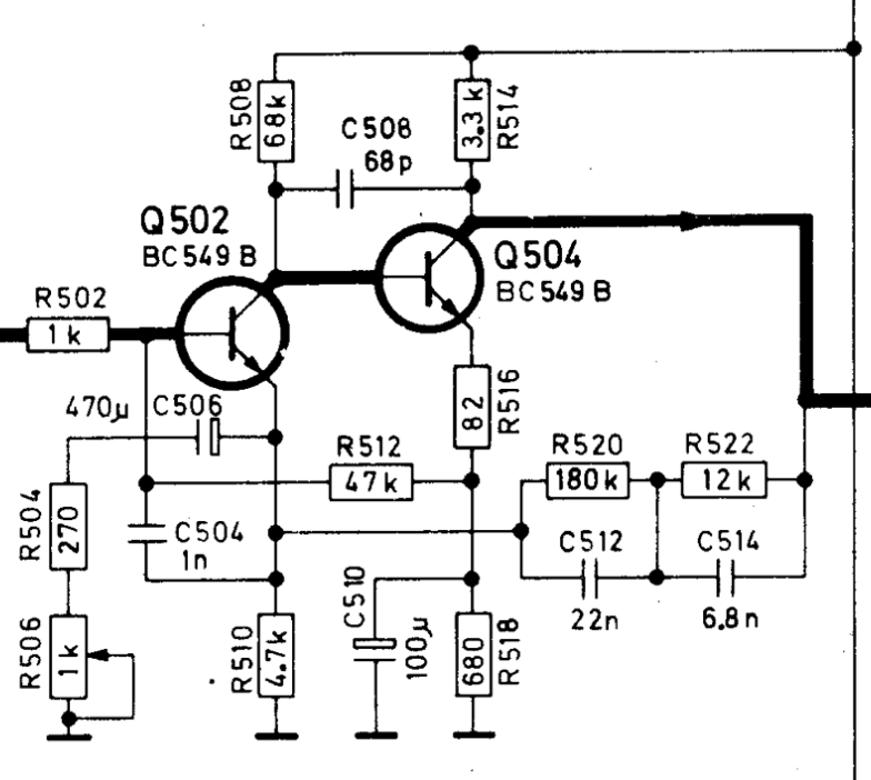

Hallo Leute,
ich hab als Aufgabe erhalten, den Phonoverstärker des Tandberg TR2075 zu
analysieren. Sprich ich soll den Arbeitspunkt berechnen, die
Funktionsweise der Schaltung erklären, im gesamten und die einzelnen
Teile davon, außerdem soll ich die Nachteile dieser Schaltung und
etwaige Verbesserungsvorschläge erläutern.
Leider bin ich ein bisschen überfordert und hoffe hier kann mir jemand
weiterhelfen.
Mit freundlichen Grüßen
Thomas
von Bernhard (bernhard_123)
"Arbeitspunkt": Bedeutet Ströme und Spannungen ohne Signal, also
DC-Werte.
Dabei sind alle Kondensatoren wirkungslos. -> löschen
Zum überschlägigen Berechnen nimmt man an, dass die Basisströme der
Transistoren vernachlässigbar gering sind und damit wird Kollektorstrom
= Emitterstrom.
Ansonsten Widerstände in Reihen- und Parallelschaltung und
Stern-Dreieck-Umwandlung.
Dann viel Rechenaufwand (Zeit) und meistens macht man dabei auch noch
Fehler. Viel Spaß.
Ich würde die Schaltung auch mal simulieren.
Zwei Transistoren mit Signaleingang an der Basis, Signalausgang  am
Kollektor -> 2 x Emitterschaltung.
Rückkopplung über zwei RC-Glieder, also lineare Verzerrung des
Amplitudenfrequenzgangs.
Nachteile: vielleicht Eingangsimpedanz, Aussteuerbarkeit,
Ausgangsimpedanz, Arbeitspunkt im Rauschminimum, sind die Zeitkonstanten
der Entzerrung richtig dimensioniert…?
Das musst du selbst lösen, das kann man teilweise am Schaltbildauszug
nicht erkennen.

von Thomas (etti)
Danke für die Antworten!
Eine Simulation hab ich schon gemacht, da hab ich mir den Ruhestrom und
die Übetragungsfunktion angesehen.
Die Übetragungsfunktion liegt auch in vorm der RIAA Entzerrkurve vor, da
würd mich zum beispiel interessieren welche bauteile für die filterung
zuständig sind und wie ich da zum beispiel die grenzfrequenzen
rausrechnen kann.
Liebe Grüße
Thomas
von Enrico E. (pussy_brauser)
Thomas schrieb:
> welche Bauteile für die Filterung zuständig sind
C512 und C514 sind für die beiden Grenzfrequenzen zuständig. Die für die
Berechnung dazugehörigen Widerstände R520 und R522 würde ich aber nicht
verändern, sonst ändert sich die Gesamtverstärkung.
Die Elkos C506 und C510 heben die Gesamtverstärkung enorm an. Mit R506
lässt sich die Verstärkung stufenlos einstellen. Alle anderen
Kondensatoren dienen nur zur Schwingneigungs- und Rauschunterdrückung.

von Klaus R. (klara)
In beiden Fällen haben wir Kollektorschaltungen. Bei Q502 bestimmt R508
und R510 die Gleichstromverstärkung. Hinzu kommt noch ein Anteil über
R512.
Für Q504 haben wir R514 sowie R516 und R518 im Emitterzweig. Wie gesagt
es geht hier um den Gleichstrom und damit um die Arbeitspunkte der
beiden Transistoren.
C506 mit R504 und R506 in Reihe, liegen parallel zu R510. Hiermit wird
die untere Grenzfrequenz definiert. Oberhalb der Grenzfrequenz liegen
R504 und R506 in Reihe geschaltet parallel zu R510. Diese Impedanz
bestimmt mit R508 die Wechselstromverstärkung.
Wird R505 verändert, so verändert sich die untere Grenzfrequenz und auch
Bei Q504 sicht es ähnlich aus. Für die untere Grenzfrequenz ist R516 in
Reihe zu C510 parallel mit R518 zusehen.
Über R512 haben wir eine Gleichstromgegenkopplung direkt auf die Basis
von Q502. Damit werden die Arbeitspunkte beider Transistoren
stabilisiert.
> Alle anderen
 Genau gesagt ist es C505 und C508. Sie korrigieren den Phasengang.
Noch nicht angesprochen wurde das RIAA Filter. Das ist das
Entzerrnetzwerk für Schaltplatten. Beim Schneiden der Schaltplatte
ändert man den Frequenzgang genau andersherum. Tiefe Töne dämpft man und
hohe Töne verstärkt man. So bleibt die Auslenkung bei Bässen in Grenzen
und die verstärkten Höhen werden besser übertragen.
R520 und R522 bilden zudem noch eine weitere Gleichstromgegenkopplung.
Zum RIAA Filter gib es noch einiges zu sagen. Das verändert man nur dann
wenn man genau weiss was man tut. Das ist mindestens Stoff einer eigenen
Vorlesung.
mfg Klaus

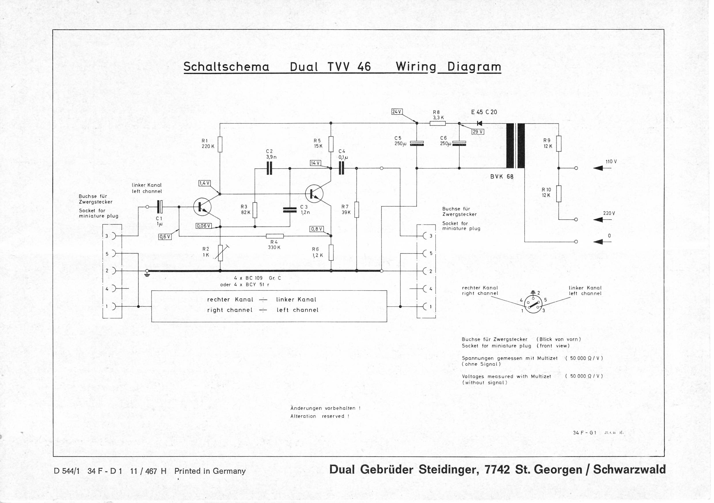

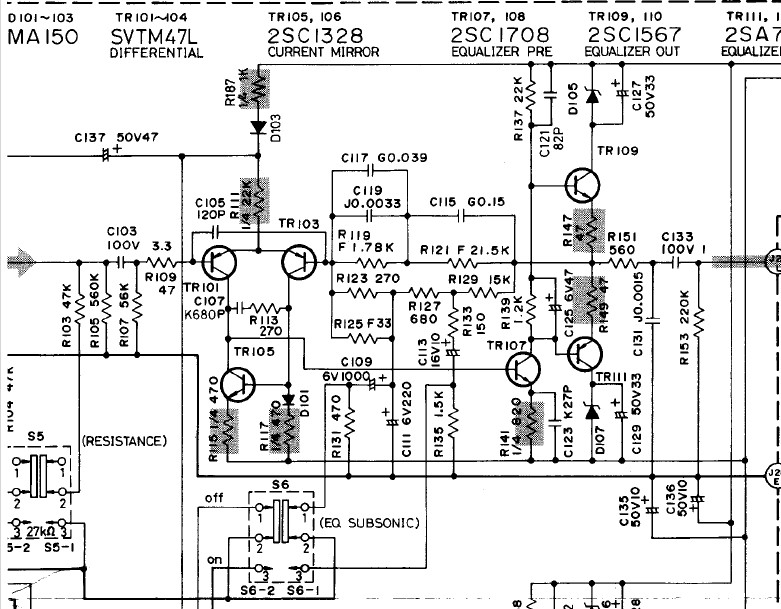

O. D. schrieb:
> Das ist vermutlich die einfachst- und billigstmögliche Lösung.
Dual hat es mit weniger Teilen geschafft.
Ich habs mal angehängt, um einen Vergleich zu haben.
Außerdem gibt's noch dies:
https://www.magnetofon.de/supra/Supra_Elektor.pdf
Mit einem diskret und symetrisch aufgebauten Operationsverstärker mit
parallel geschalteten Transistorpaaren um das Rauschen zu senken.
Jobst
von Uwe (neuexxer)
1. In der Tandberg-Schaltung sind 2 Transistoren
-jeweils in Emitterschaltung- als ganzes rückgekoppelt verschaltet
(natürlich nicht zweimal Collectorschaltung, wie von Klaus R.
weiter oben gesagt, dann wäre die Gesamtverstärkung
kleiner als 1 ...).
Von dieser 2 Transistoren-Schaltung gibt es x Versionen,
war seinerzeit Standard.
2. Auch wenn man vorne einen weniger rauschenden BC 109 etc. statt
enes BC 108 nahm, war das für das Klangergebnis wohl kaum relevant.
Schon damals rauschten die Vinyl-Platten nicht wenig
(wg. Bio-Staub aus der Luft, ausgekippter Whisky-Gläser uvm.);
die später weiter zunehmende Kompression des Original-Signals
(ausser bei Klassik?) kam dann noch hinzu.

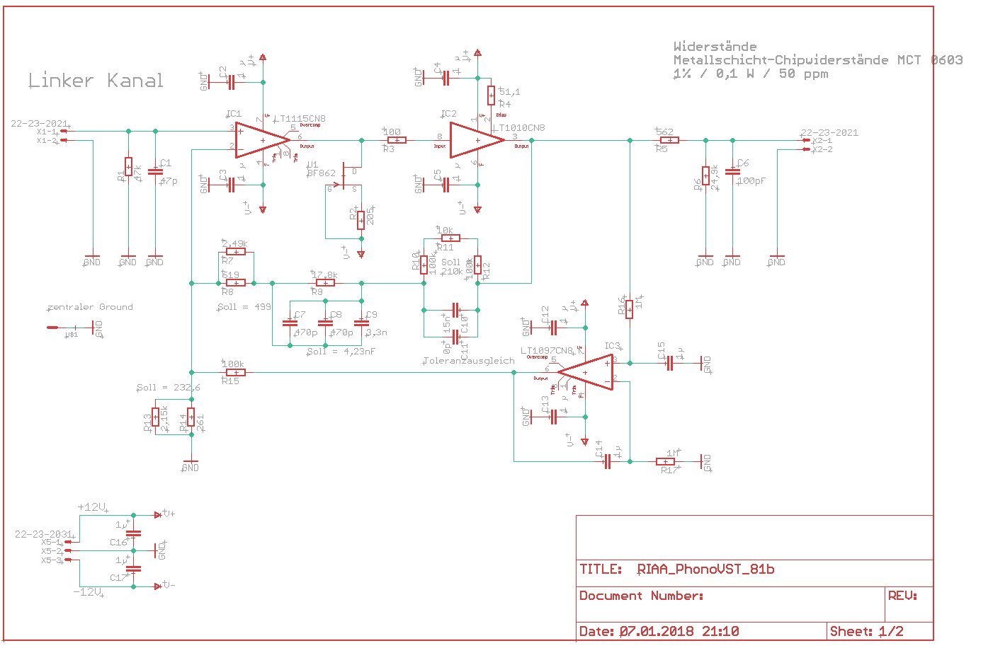

Ich habe einen Phonovorverstärker mit dem LT1115 von Linear Technology
gebaut. Grundlage war die TYPICAL APPLICATION auf der ersten Seite des
Datenblattes. Mir gefiel jedoch der 2200 µF Elko im Gegenkopplungspfad
nicht. Deswegen habe ich eine Servoschaltung, so wie man sie auf Seite
10 des Datenblattes sieht, eingesetzt.
Auf Seite 10 speist man die Servo-Gegenkopplung jedoch über Pin 8 des
LT1115 ein. Nur in den Simulationen mit LTspice hatte ich damit
Probleme. Also habe ich es lieber auf die klassische Art gelöst.
Die Kapazitäten im RIAA Entzerrungsnetzwerk habe ich ausgemessen. Ein
Rauschen war nicht hörbar. Wenn man die Verstärkung erhöhte trat dann
eher eine Rückkopplung im Bassbereich ein, es wummerte dann allmählich,
aber ohne rauschen.
https://www.analog.com/media/en/technical-documentation/data-sheets/lt1115fa.pdf
mfg Klaus

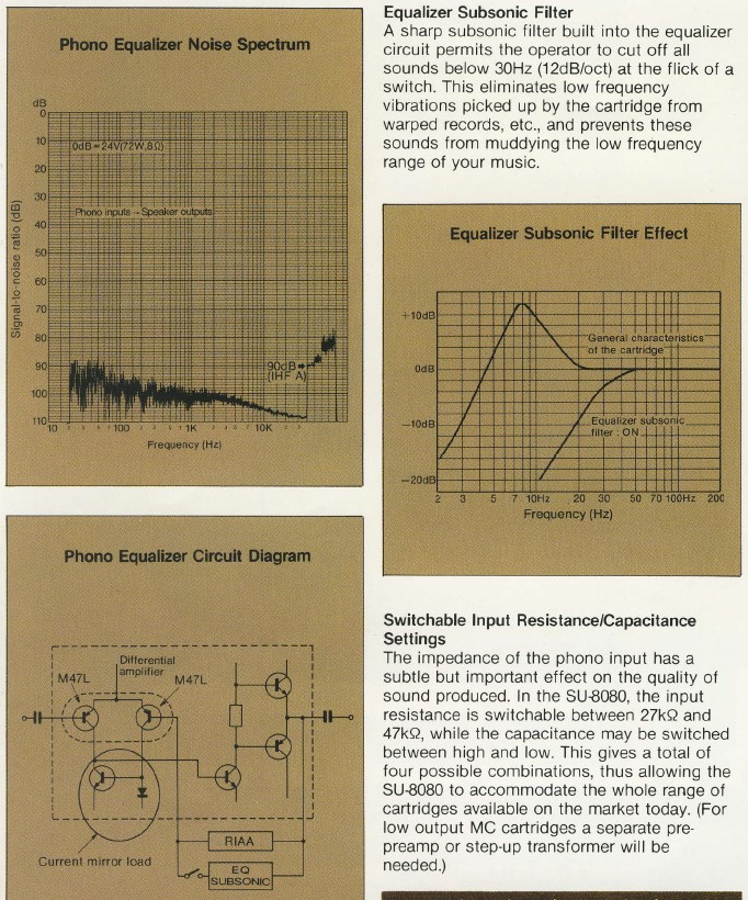

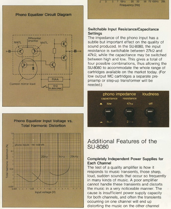

von Peter K. (chips)
als Phono-Vorverstärker ein Highlight von Technics im SU-8080 mit 88db
S/N:
Wie schon öfters beobachtet werden hier Spezialtransistoren verwendet,
hier extra rauscharme Typen, um in der diskreten
Operationsverstärker-Schaltung sehr geringes Rauschen zu bekommen. In
anderen Konstruktionen sind es Doppeltransistoren im gemeinsamen
Gehäuse, die sich ein Hersteller extra backen läßt.
MAT02 und MAT03 seien noch erwähnt.
