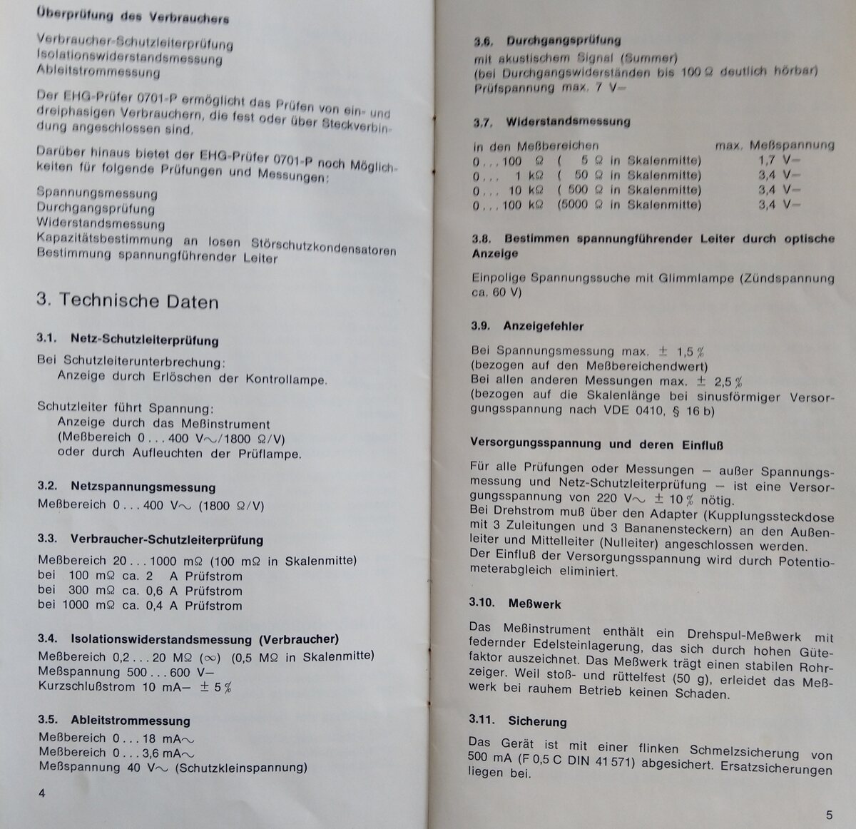

Hallo Michael, Ist das die ausführliche Betriebsanleitung? Woher stammt das Foto, bitte? Bin auf die Idee gekommen heute mal Gossen anzutickern nach der Anleitung. Denke nicht das es klappt aber man weiß ja nie.
Wirklich hilfreich ist das Foto nicht, die selbe Information steht mit etwas anderem Wortlaut im Deckel den ich habe. Ich möchte gern feststellen können ob das Gerät die 600Vdc noch erzeugt, das ist die Spannung vor der ich im Deckel gewarnt werde.
Und als ich das Gerät neulich mal öffnete sah ich das ein graues Kabel mal kurz sehr heiß wurde, der Nachbar war auch etwas betroffen. Keine sonstigen Spuren, nichts offensichtlich kaputt.
Messungen führt das Gerät aus, der Widerstandsbereich ist sogar exakt. In der Kiste sind ein paar Elkos die immer noch in der Toleranz sind, schon cool nach -sagen wir- 60 Jahren…
Ich möcht nur gern auf der sicheren Seite sein und wissen ob das Gerät die Isolationsprüfung noch ausführt.
