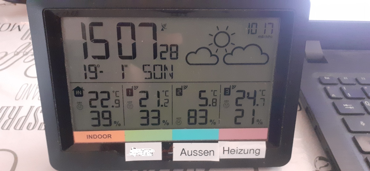

Hallo Spezis,
da ich Laie aber interessiert bin, frage ich mich (bzw. euch), ob man
mit überschaubarem Aufwand eine günstige Wetterstation (siehe Bild) so
umrüsten oder erweitern kann, um die Daten irgendwie speichern und im
besten Fall dann auch drahtlos übertragen kann.
Wie auf dem Bild zu sehen ist, werden verschiedene Daten auf dem Display
ausgegeben.
Ich würden gern die für mich wichtigsten Daten wie Temperatur,
Luftfeuchte und Datum mit Uhrzeit von dem Gerät und den Außensensoren
(hier nicht mit im Bild) in kurzen Abständen (z.B. jede Minute)
mitloggen wollen, um sie später auswerten zu können; vielleicht auch
grafisch.
Was meint ihr, ist das irgendwie möglich?

Nur die per Funk übertragenen Aussensensorwerte kannst du mitschneiden,
du musst nur das Funkprotokoll rausfinden.
Ein Empfänger, benötigte Frequenz sollte auf deinen Modulen draufstehen
an einen uC, eventuell ESP32 wegen WLAN Abfragemöglichkeit, und der Rest
ist Software.
Die Kommunikation ist bei allen Fernsensoren die ich kenne nicht
verschlüsselt, nur fehlergesichert, aber auch nicht standardisiert.

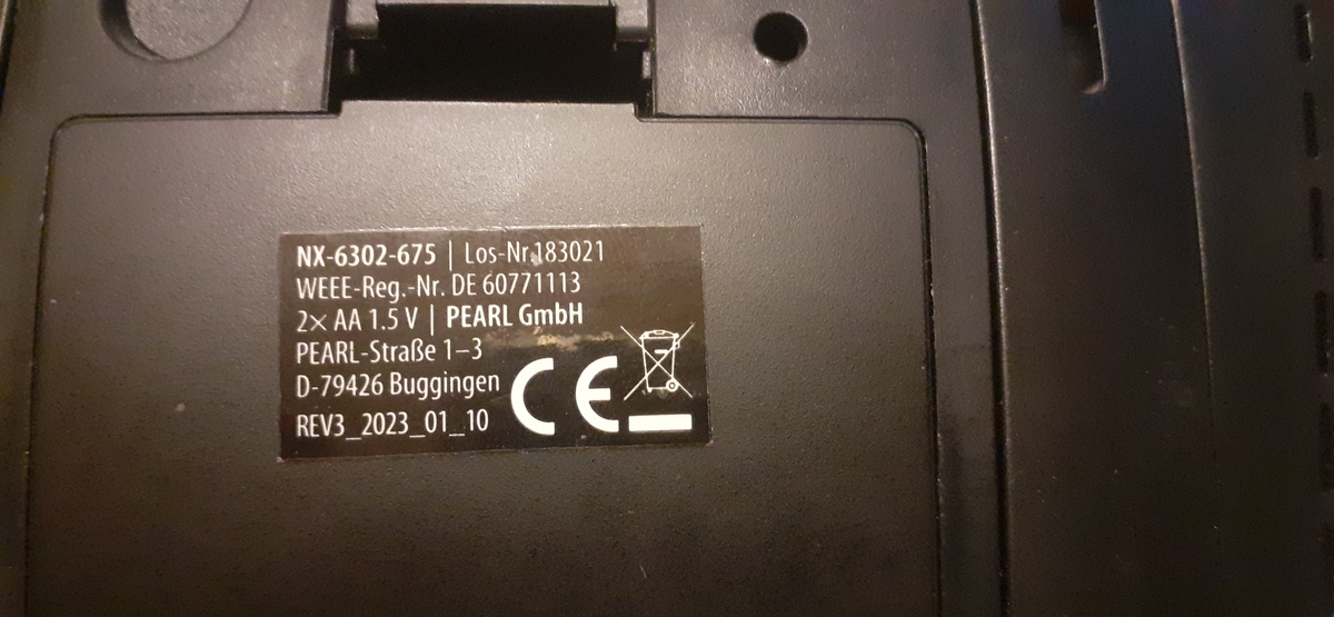

von Erwin G. (holzheizer)
Hier das Typenschild. Kann auch gern ein anderes teil genommen werden,
Hauptsache es funktioniert und ist bezahlbar.
von Εrnst B. (ernst)
NRF24 + Atmega328 + SHT21 o.Ä + CR2032 lässt sich klein und unauffällig
in einer Wohnung verbauen, und funkt dir 10 Jahre lang die
Temperatur+Luftfeuchte bevor ein Batteriewechsel ansteht.
von Jens G. (jensig)
Gut, also ein Ding ohne USB. Dann wird das nix ...

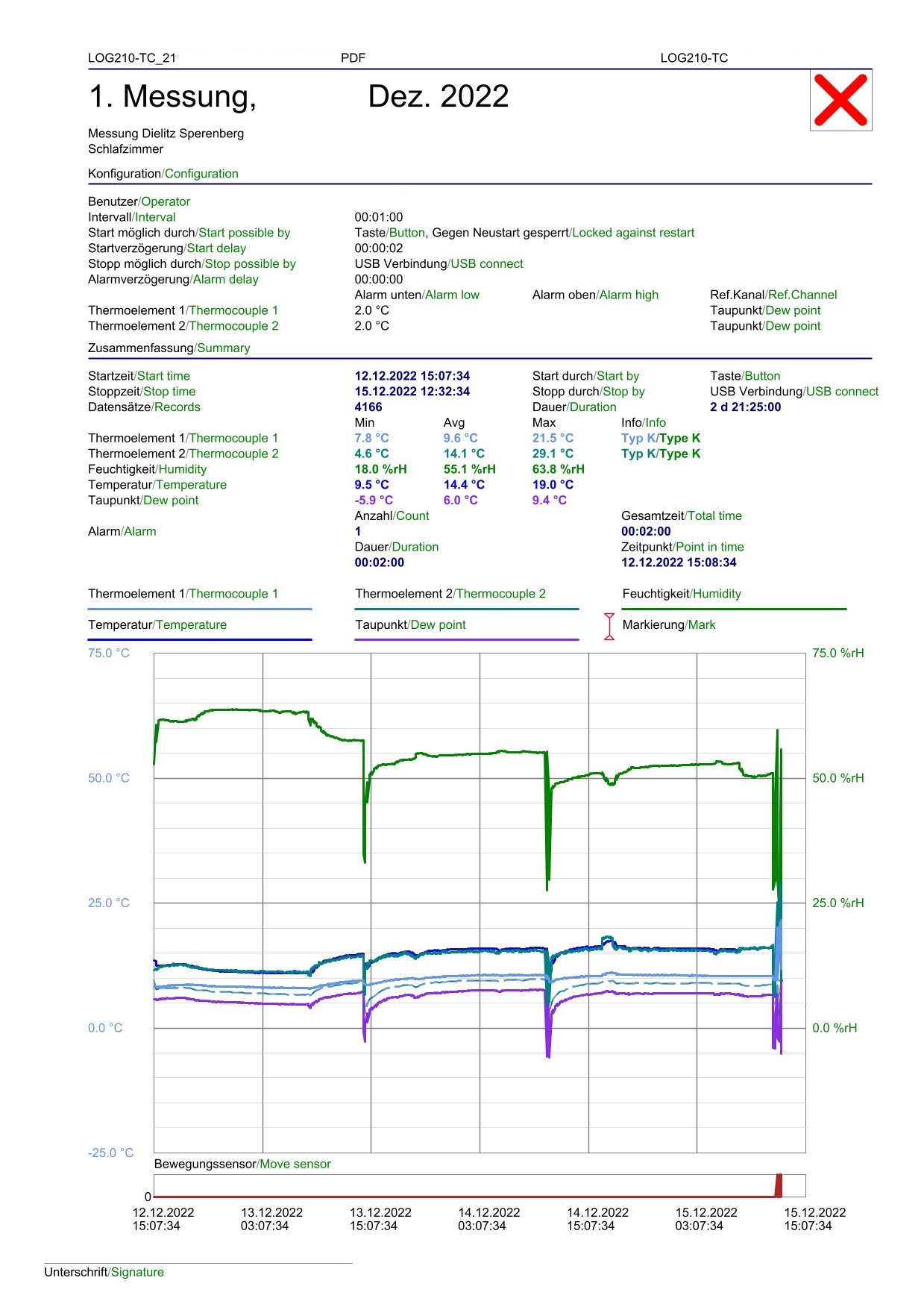

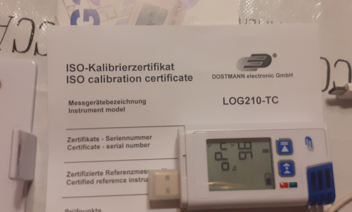

Ich habe dieses Teil mal gekauft. Es ist super mit Zertifikart aber
leider den Nachteil, dass man ihn nicht fernauslesen kann.
https://www.bueromarkt-ag.de/datenlogger_dostmann_electronic_log210_tc,p-50050214,l-google-css,pd-b2c.html?gad_source=1
Ist natürlich auch ganz schön teuer.

Die Bildersuche findet diese zwei identischen(?) Angebote zu dem Foto:
https://www.amazon.de/-/en/infactory-Weather-Station-Sensors-Thermometer/dp/B084GVK39L
https://de.aliexpress.com/item/1005001683292372.html
Lauter zufriedene Kunden in gebrochenes Deutsch übersetzt.
"Reichweite: bis zu 60 Meter, 433-MHz-Technologie"
"WIRELSS OUTDOOR REMOTE SENSOR
433.92MHz RF transmitting frequency"
https://www.torsten-traenkner.de/wissen/smarthome/433_mhz.php
"Die Daten auf der Frequenz 433,92 MHz werden mittels Amplitude-Shift
Keying (ASK) beziehungsweise On-Off-Keying (OOK) kodiert. "

Erst als ich das LOG210-Gerät bei ihr aufstellte, konnte ich ihr
Fehlverhalten nachweisen, weil die Aufzeichnung eindeutig ergab, dass
sie nicht gelüftet hat. Erst nach Konfrontation mit dieser Tatsache (die
sie auch noch abstritt) hatte eine zweite Meßreihe ergeben, dass sie nun
heizte und lüftete - und schon ging die rel. Luftfeuchte deutlich zurück
und beim Abbau des Gerätes merkte man schon die Trocknung der Wände.
