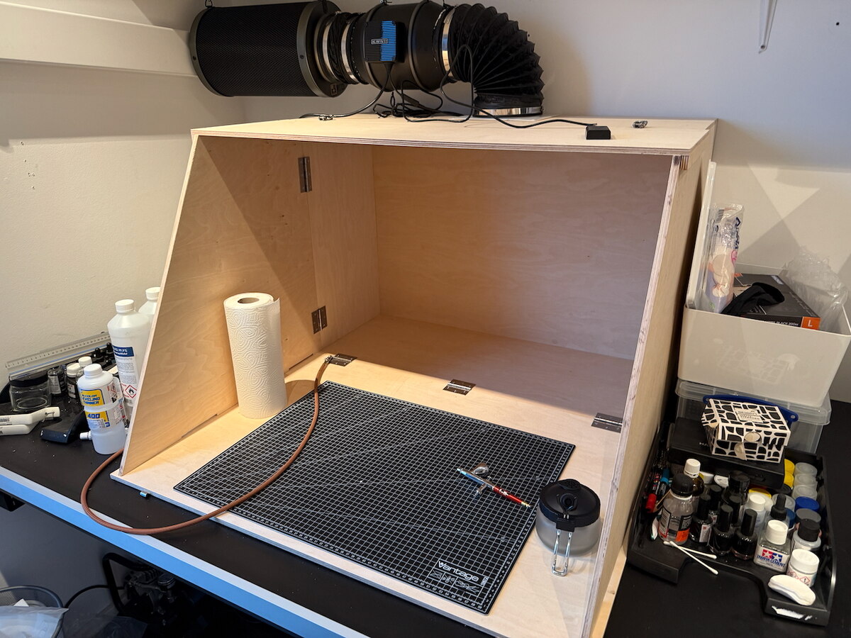

ich habe mir eine größere Lackierkabine gebaut mit einem Rohrlüfter mit 600m3 / h.
Alles soweit super.
Suche jedoch nun einen Filter für vorne dran, der mit den Farbnebel wegfiltert.
Hat da jemand Erfahrungen welcher Filtert da am besten geeignet ist?
Ich benötige am besten einen Filtert den ich selbst zuschneiden kann, da ich 90x60cm benötige.
Kann man da einen einfach G3 oder G4 Filter nutzen?
Die großen Filterkabinen saugen die Abluft durch einen Wassernebel weil sonst der Filter sofort zu ist. In deinem Fall hätte es vielleicht auch ein Kärcher StaubABsauger getan. Die Filter da kosten nix. PS: ein Rohrlüfter hat im Grunde keine genügende Unterdruckleistung die du brauchst um durch einen Filter zu saugen.

Wenn du Lösungsmittelhaltige Farben verarbeiten willst, auf keinen Fall einen normalen Axiallüfter verwenden.
Und ja die haben sehr wenig Leistung.
Je mehr Filter und je feiner die sind, umso mehr Leistung geht verloren.
Bei uns im Lackierwerk wird wie folgt gefiltert.
  1. Andreae Faltenkarton als Vorfilter
  2. Filtermatte Grün/Weiss aus Fiberglas
  3. Patronenfilter oder Sinterlamellenfilter, mit diesen können wir auch sehr feine Stäube Filtern, die es beim Pulverbeschichten gibt.

wieso auf keinen Fall einen Axiallüfter bei Lösungsmittelhaltiger Farbe? Bei den Airbrush Lakierkabinen die es zu kaufen gibt ist auch meistens einer drinnen und da steht nirgends in der Anleitung, dass man keine Lösungsmittelhaltige Farbe verarbeiten darf.
ich habe folgenden Lüfter:
https://www.grow-shop24.de/AC-Infinity-Abluft-Komplettset-mit-Aktivkohlefilter-150-mm-683-m-h-mit-Smart-Controller
In den Lackierkabinen wird ja meisten auch ein blau/weißer G3 Filter aus Fiberglas verwendet. Diesen hätte ich nun auch in 20mm verwendet.

Bei den Axial Lüftern ist der Motor im Abluft Rohr und sollte demensprechend Ex geschützt sein. Beim Radial Lüfter, wo der Motor ausserhalb ist, muss nur das Gehäuse Funken geschützt sein.
Für den Heimgebrauch wird das bestimmt gehen, da Du vermutlich nie das kritische Luftgemisch erreichst.
Beim Filter kannst Du auch 2Lagen machen und den Ventilator möglichst am ende des Rohres platzieren.

ich glaube auch, dass ich nicht das Gemisch erreichen werde, wenn ich mal 20 Minuten lang 2k-Lack oder sonstigen Autolack sprühe. Ich lackiere fast ausschließlich mit Autolack oder 2k Grundierung meine Modelle. Maßstab 1:14.
Hier mal ein Bild wie es bei mir ausschaut. Innen kommt dann eben noch die Filtermatte rein.
Jetzt ist mir klar, warum Du die den Aktivkohlefilter benötigst. Du willst das ganze mit Umluft betreiben. Keine Ahnung wie gut dein Filter die Lösungsmittel aussondert. Für kleinstmengen mit Airbrush kann das gut gehen. Bitte vorsichtig.

Ich würde als Vorfilter den Andreae, danach eine Lage vom G4 und zuletzt noch einen M5 Taschenfilter nehmen. Die Taschenform kannst Du auch evtl. selber machen. Somit vergrössert sich die Filterfläche und die Belastung wird kleiner
So hatten wir es früher mal.
