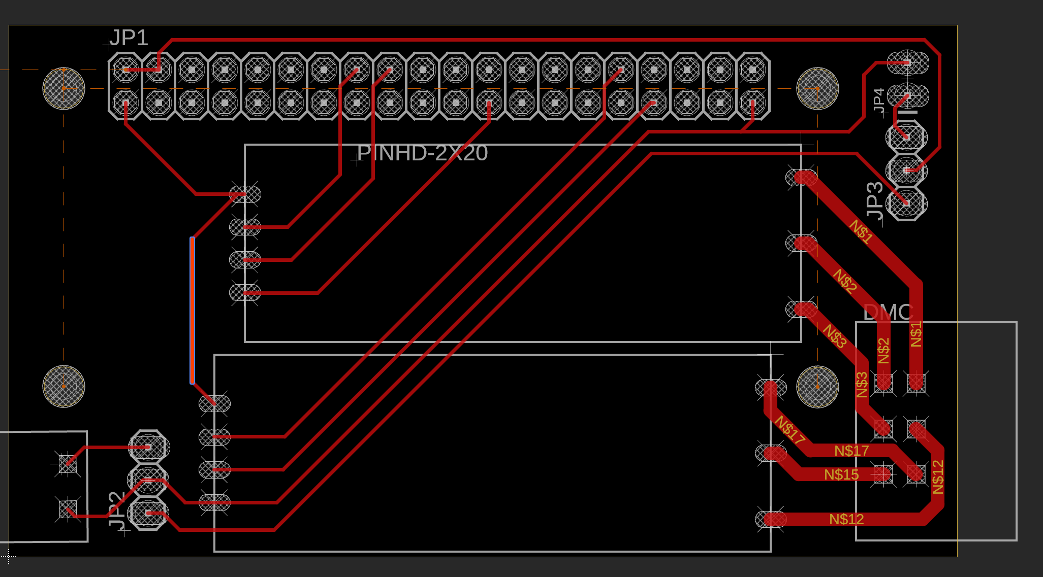

ich versuch mich gerade an meiner seit Jahren ersten Platine. Einiges
weniges aus dem Studium ist mir noch geläufig aber wirkliche Erfahrung
hab ich keine. Ich bin Softwareentwickler und benötige für ein Projekt
ein kleine Platine.
Jetzt zum Problem, ich habe einen "AP63357" für eine Spannungsregler bei
dem das Auto Routing in Fusion nicht funktioniert. Mir stellst sich
jetzt die Frage ob ich hier noch etwas beachten muss ich denke es muss
einen Grund geben wieso es über das Auto Routing nicht funktioniert.
Händisch kann die Verbindung Routen!
Achja weil ich natürlich keine Ahnung von der Auslegung habe habe ich
ein bestehendes Layout verwendet "SparkFun_Buck_Regulator_AP63357DV-7".
Ich muss von 24V( max 30) auf 5V runter kommen.
Die Platine möchte ich dann später in China Fertigen und Bestücken
lassen. Auch Anregungen und Ideen dazu würde ich dankend annehmen.
Schon mal vielen Dank für eure Hilfe.

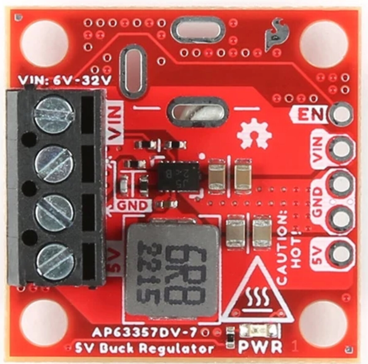

von Christoph Z. (rayelec)
Schaltende Spannungsregler und Autorouter sind ein Rezept fürs
Scheitern. Mach' es von Hand und halte Dich ans Layout von Sparkfun oder
an die Empfehlung des Chipherstellers!

von Harald A. (embedded)

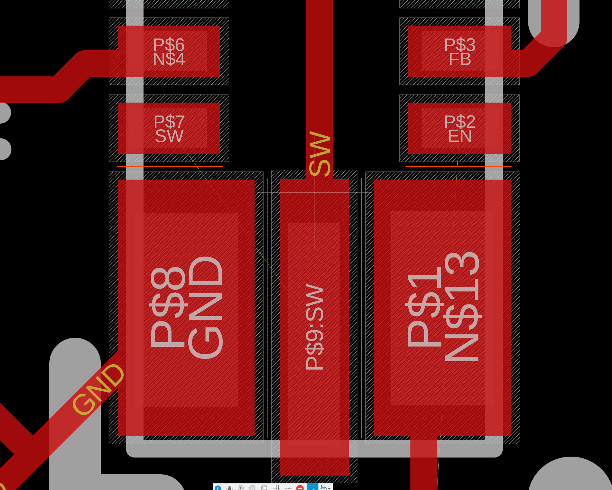

Nein, das Layout hast Du nicht übernommen, evtl. den Schaltplan, siehe
Anhang.
Dein Autorouter-Layout ist tatsächlich komplett hoffnungslos, da gibt es
nichts zu optimieren. Muss von Grund auf neu.

von Dietrich L. (dietrichl)
von D. C. (joker89)

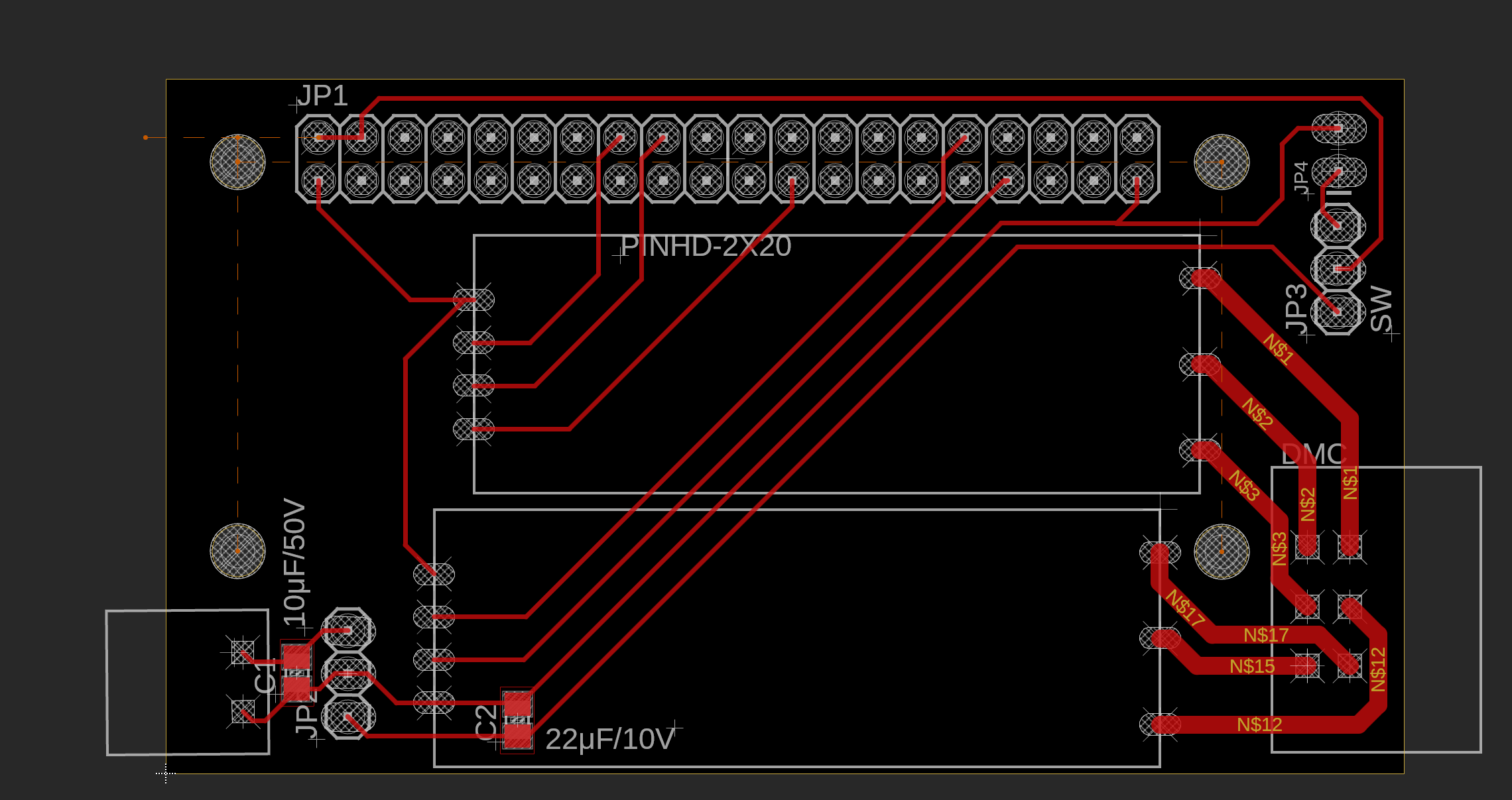

Aus Mangel an Fähigkeiten und vor allem wegen der Zeit hab ich erstmal
was steckfertiges im Blick. JP2 wird ein LME78. Würdet ihr an dem Layout
noch etwas ändern?

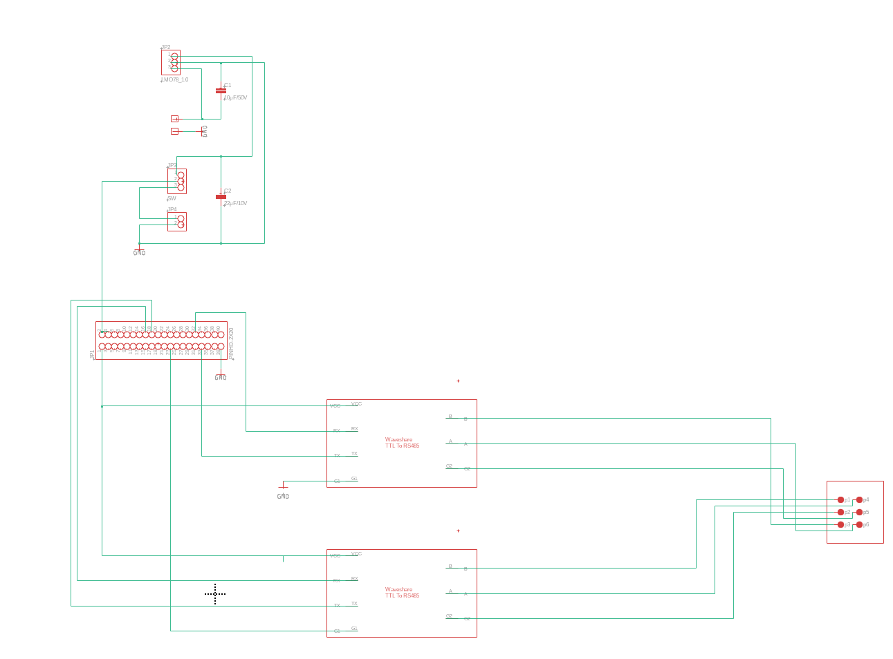

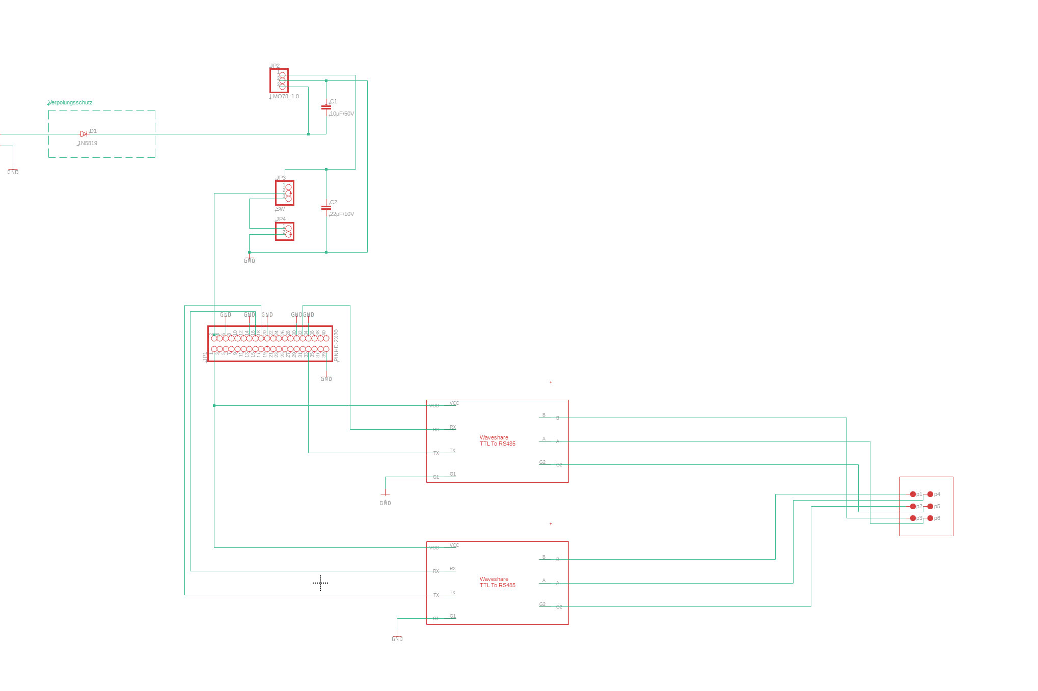

von Thomas Z. (usbman)
Ich vermisse einen Schaltplan.
von D. C. (joker89)
von D. C. (joker89)
Der ist noch alles andere als Schön... Ich muss hier noch ein wenig
einarbeiten.... Studium ist lange her und damals war Eagle angesagt.

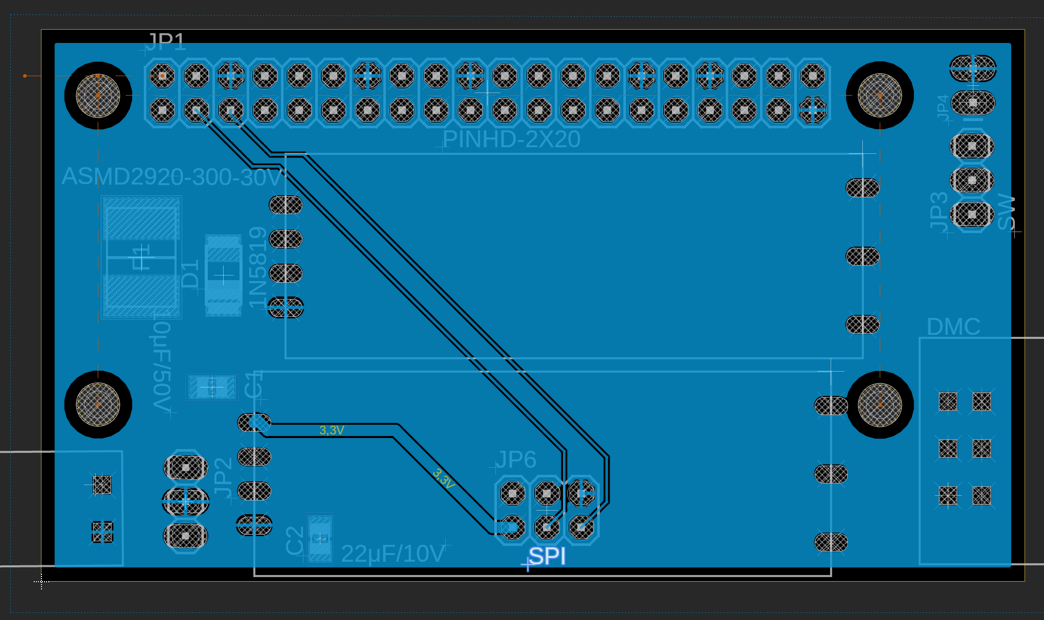

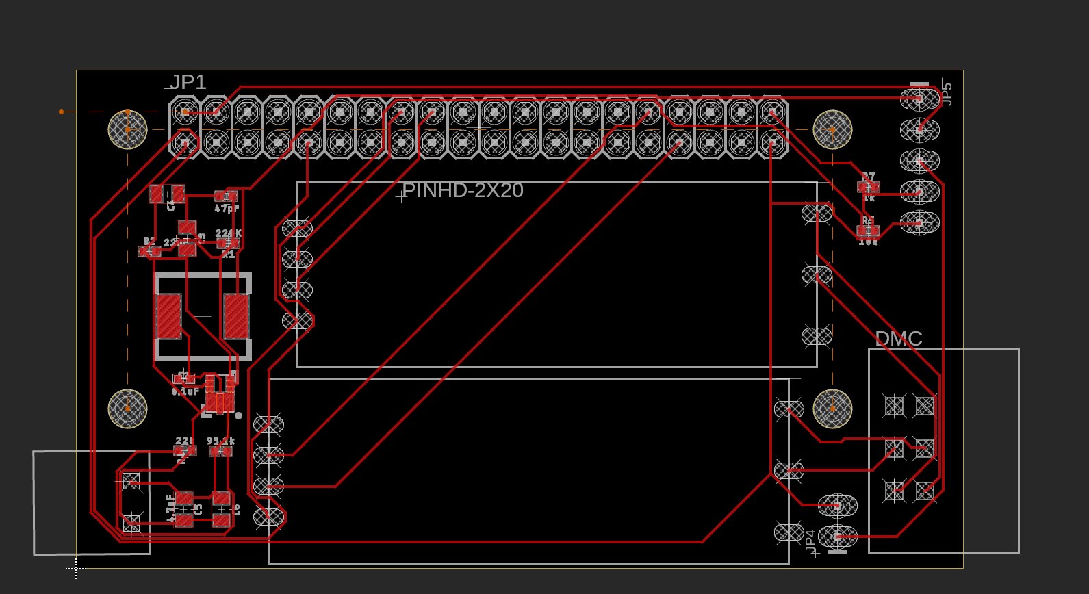

von D. C. (joker89)
Jetzt besser? Ich hab mich für 0805 SMD ( so richtig) entschieden
10uF/50V in 0805?
Wo willst du den kaufen?
von D. C. (joker89)

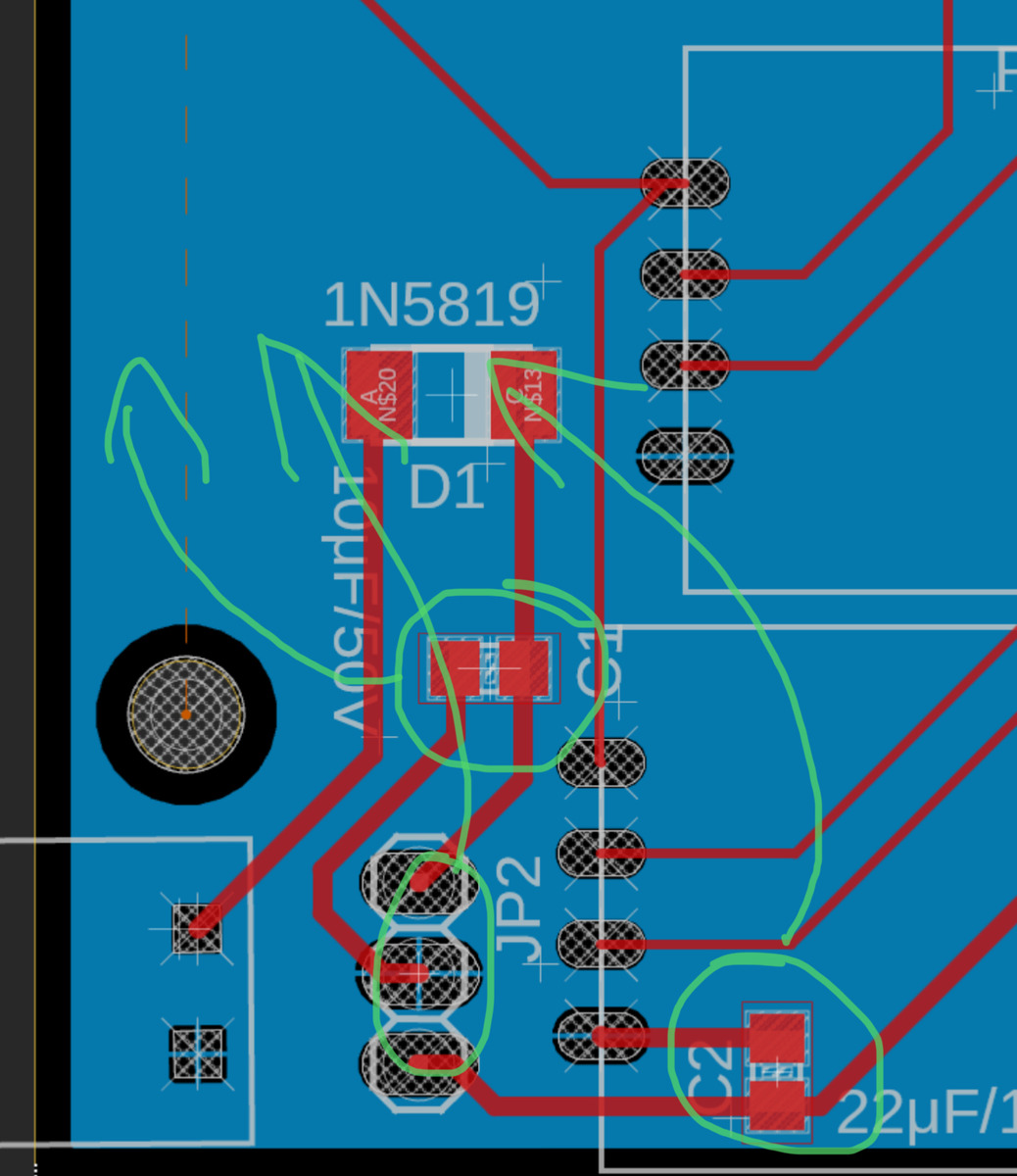

Mache auf der Unterseite bitte mal ne komplette Massefläche. 2-lagig
kostet genau so viel wie 1-lagig. Und die Powerleiterbahnen dicker.
Außerdem kommen sich der DCDC und die Kondensatoren in die Quere,
obendrein könnte der Abstand zu Modul und Klemmleiste zu gering sein.

D. C. schrieb:
> Wie erstelle ich denn auf der zweiten Seite eine Masse Fläche in Fusion
> 360?
Ich glaube ich hab es hinbekommen. Stimmt das so ?
D. C. schrieb:
> Stimmt das so ?
Soll an den 40pin-Pinheader ein Raspberry Pi?
Bist du dir sicher, dass da ein 5W (1A) Spannungsregler ausreicht?
Ansonsten:
Linienbreite vom Polygon breiter, das ist ja gerade auch nur hauchdünn
angebunden.
Die Leiterbahnen vom RS485 müssen bei weitem nicht so dick sein, die von
den +5V sollten schon noch breiter werden.
Für einen RPI reicht der nicht zur Versorgung - es geht um die
Spitzenströme (falls das nicht zur Beobachtung passen sollte)
Ansonsten:
- Massefläche schon mal gut
- Ordne die beiden C den den DCDC so an wie im Bild, D1 dann nach unten.
Die "Thermals" der Massefläche sind viel zu dünn, Du musst die
Leiterbahnbreite des Polygons erhöhen (sagen wir auf 0.254mm), dann
werden  auch die Thermals größer (das Kreuz, mit dem die jeweiligen Pins
angebunden sind).
3.3W des Zeros sollten mit dann mit dem gewählten Typen des DCDC
funktionieren.
Kannst Du den SPI Verbinder nicht links hinsetzen, ggf. Platine nach
links verlängern. Dann brauchst Du nicht den ganzen Masselayer
zerfurchen.
SPI nur zwei Signale? Sicher?

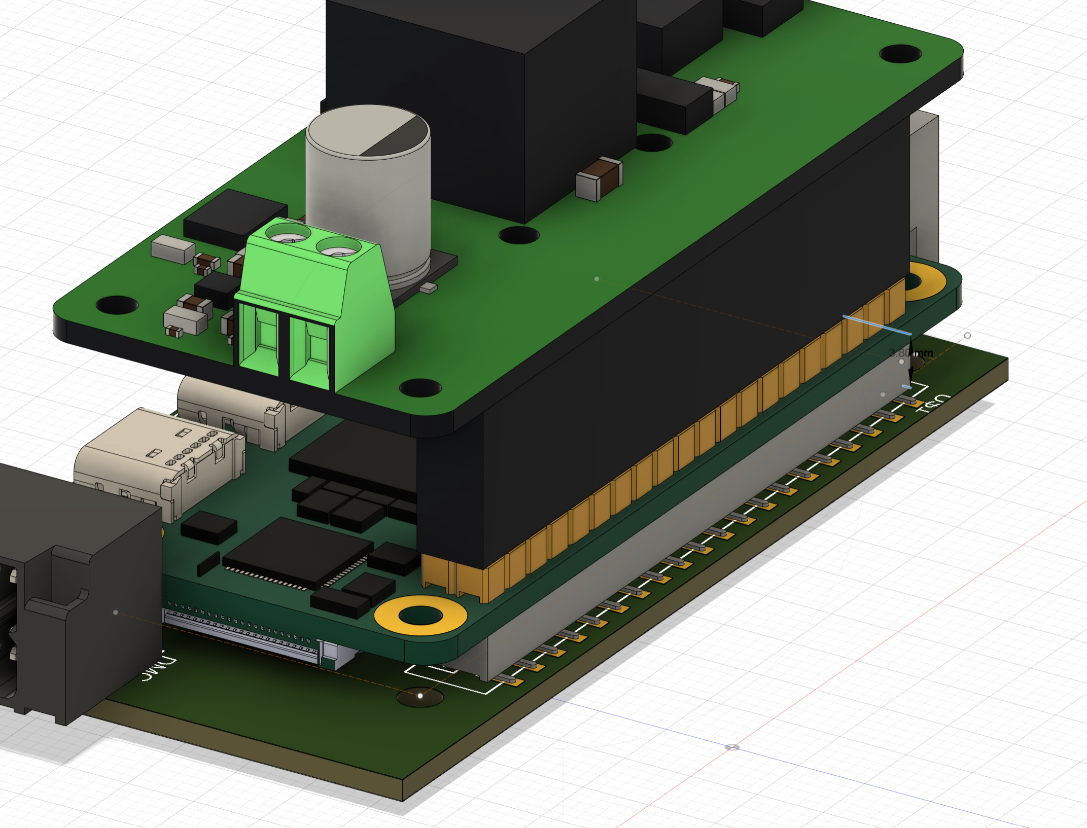

Ich überschreite mit meinem aktuellen Layout bzw. Header über die
maximale Höhe. Ich hab den Header durch eine SMD Variante getauscht.
Tatsächlich fehlen mir nur ein paar 4mm die ich durch die SMD Variante
jetzt gewonnen habe.
Jetzt würde mich aus der Fertigungssicht eure Meinung interessieren.
Der Rock PI (in der Mitte) hat ab Werk keine Pins die werde ich selbst
anlöten. Genügt hier das Heißluftlöten wenn beide Seiten und die Pins
verzinnt wurden ? Oder wie wird das Industriel erledigt?

von D. C. (joker89)
https://drawings-pdf.s3.amazonaws.com/11636.pdf
Variante AC
Abzüglich der leiterplatte bleibt mir dann noch 5-6mm für meinen Stack(
der Header hat 4mm) ein wenig geht für das Lót dann an Höhe verloren
sofern man das mit einem Föhn von unten löten kann. Theoretisch kann das
Orange(im Bild auch auf die Unterseite wandern dann wird eben von oben
verlötet( Der Stack bleib in Summe gleich hoch nur der Rock Pi wandert
ein wenig hoch sollte das ein Problem werden).
Die verlinkte Pfostenleiste ist ja die absolute Standard-Pfostenleiste.
Dann habe ich dein Vorhaben noch nicht verstanden. Du zeigst ja ein
Sandwich aus 3 Platinen. In der Mitte willst Du vermutlich männliche
Steckverbinder, in den äußeren Platinen sind weibliche Steckverbinder -
oder wie? Ich hätte jetzt gedacht, das in der Mitte so ein
Steckverbinder mit langen Kontakten auf beiden Seiten sitzt.
Irgendwie müsstest Du auch ein Update liefern, denn mit dem ursprünglich
gezeigten hat das ja offensichtlich alles nichts mehr zu tun. Und warum
nicht alles auf einer doppelseitig bestückten Platine, eine Seite SMD
andere Seite THT.
von D. C. (joker89)
Natürlich sind die Standard, sie sollten nur unter der Platine noch in
den unteren Stack hinaus ragen.
Die Platine in der Mitte ist der Zero und darüber ein POE beides Fertig.
Die Platine unten würde ich fertigen lassen.
> andere Seite THT.
Doch ist immer noch das gleiche vorhanden, wie von Anfang an.
Habe Variante AC übersehen, alles klar.
Die Leiste in der Mitte kannst Du nur von Hand löten, Heißluft geht
nicht, THR geht nicht, Selektivlötanlage auch nicht.
Du fragst, wie man das industriell machen würde. Das ist einfach zu
beantworten, man überlegt sich ein gänzlich anderes Konzept ohne so ein
spezielles Sandwich.

Dann müsstest Du das Projekt komplett zeigen. Was befindet sich auf
diesen länglichen Adapterplatinen? RS485? Vorher hattest Du direkte
Einspeisung, jetzt PoE?
Wie ich das machen würde? Ich würde alles auf eine Platine bringen und
keine Module zusammenbringen.
Wenn das in Stückzahl hergestellt werden soll wäre ja auch ein gewisser
ESD Schutz der IO nicht verkehrt.
Ist das ein Privatprojekt oder für eine Firma?
von Εrnst B. (ernst)
Nur so als Anmerkung:
Das da doppelt verwendete TTL->RS485 Modul ist galvanisch isoliert.
Wenn einem das wichtig ist, sollte man das in den Abständen zur
Massefläche berücksichtigen, oder die auf der "Sekundärseite" gleich
ganz weglassen.
Und das Modul lässt sich ohne Bohrungen als SMD auf die Platine Löten.
Dafür sind diese "Castellated Holes" am Platinenrand. Das Pad auf der
Träger-Platine muss natürlich passen.
von D. C. (joker89)
> ganz weglassen.
Daher war das anfangs auch auf einem Stack, ob das später so bleibt weiß
ich noch nicht.
Ja das weiß ich, aber für die ersten Muster wäre das mir lieber ggf
hätte ich beides gleich vorgesehen.
Grüße
