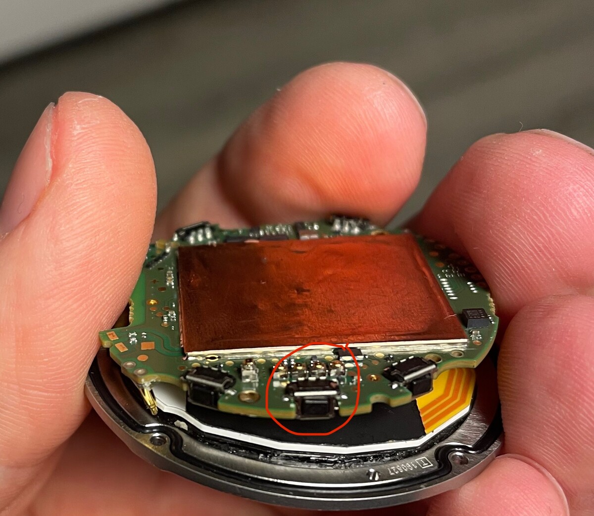

Hallo Community,
ich habe folgendes Problem. Bei meiner Garmin Fenix 6 funktionieren die seitlichen Tasten nicht mehr. Diese haben ca. die folgenden Abmessungen: 5x3x3 mm (bxhxt)
Die Taster sind 3-polig. Leider habe ich hier im Forum und auch im Internet nichts passendes gefunden. Ich suche Hersteller und / oder Typenbezeichnung, damit ich neue Taster auf die Platine löten kann.
Hat jemand einen Tipp, wo ich fündig werden könnte?
Danke und viele Grüße Holger
#7816387
Nein, hab ich nicht. Es gibt einfach zuviele unterschiedliche. Und ja, wenn du bei Mouser/Digikey welche findest dann einfach 10Stk kaufen und auswechseln.
Aber ich hab auch schon Tasten repariert wenn man sie nicht bekommen hat. Im Prinzip bestehen die aus einem Plastikunterteil mit eingespritzten Kontakten, da liegt ein Knackfroschblech drin, dann kommt der Betaetigungspoempel und dann ein Blech das alles zusammenhaelt. Kann man oeffnen! Du wirst dann auf dem Knackfrosch und den Kontakten schwarze Stellen finden. Einmal putzen und die sind wieder wie neu.
