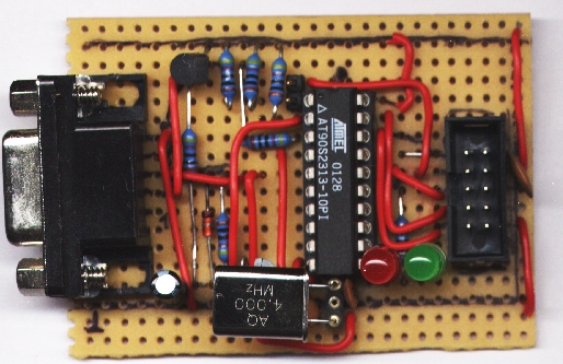

Da ich endlich unabhaengig von meinem Parallelport werden wollte
habe ich mich mal drangesetzt den AN910 ISP Programmer zu bauen
nach der anleitung:
http://www.klaus-leidinger.de/mp/Mikrocontroller/AVR-Prog/AVR-Programmer.html
Eingesetzte Software:
- Debian unstable auf AMD64
- avrdude
- uisp
- avra
Meine groesste sorge dabei war die firmware richtig
auf den controller zu bringen (in meinem fall ein alter AT90S2313,
worueber ich sehr gluecklich bin, weil ich mich noch nicht mit
dem thema fusebits auseinander gesetzt habe), da ich nur Linux habe
und den assembler code nicht mit AVR Studio oder einer Windows software
uebersetzen konnte. Aber es gibt ja zum glueck avra.
Der dateianhang zeigt meinen aufgebauten Programmer, bitte verzeiht
die schlechte bildqualitaet, aber meine digicam hab ich im moment
verliehen
und hab die platine einfach mal auf den scanner gelegt.
Da ich nur einen 4Mhz quarz da hatte musste ich avr910_2313_v38b.asm
anpassen.
Das compilieren ging dann mit dem 2313.def include, was ich mir
von der obigen URL geladen habe:
http://www.ta-sa.org/files/txt/adbcf17e0d0528d5d1d252a1ca158d80.txt
Das output file avr910_2313_v38b.hex habe ich dann mit uisp und meinem
parallel port isp programmer auf den 90S2313 geladen.
Habe dann meine platine an die stromversorgung angeschlossen und an
ein USB->RS232 adapter.
Beim erstenmal anschliessen hat avrdude dann probleme gehabt den
programmer
zu finden. Problem war das ich vergessen hatte RxD vom
controller zu verdrahten :-)
Draht gezogen, angeschlossen, ging:
http://www.ta-sa.org/files/txt/16cb2f76e93b9966b9dd0ca8174e8ea6.txt
Es geht!
