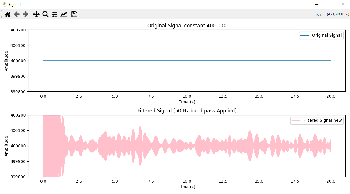

Hi
ich habe ein Bandstop um 50 Hz. Wenn der Input des Filters eine
Konstante ist(400000) fängt der output zu oszilieren.
Warum? geht es da um "infinite impulse response"? Oder Quantisierungs
Effekte?
hier noch der python code dazu:

b_new, a_new = iirfilter(5, [lc_freq, hc_freq], btype='bandstop',
ftype='butter')
# Generate the sinusoidal signal
t = np.linspace(0, duration, int(fs * duration), endpoint=False)
original_signal = [400000] * (fs * duration)
# Apply the notch filter
filtered_signal = lfilter(b_new, a_new, original_signal)

von Dergute W. (derguteweka)
Moin,
> Effekte?
Ich hab kein Pythongedoense da, um das nachzuvollziehen, aber so
allgemein kann's schon gut sein, dass das Instabilitaeten durch
Rundungsfehler (evtl. auch schon im Filterdesign) sind.
Wirds denn besser, wenn du die Ordnung erhoehst oder's Notch breiter
machst?
Gruss
WK

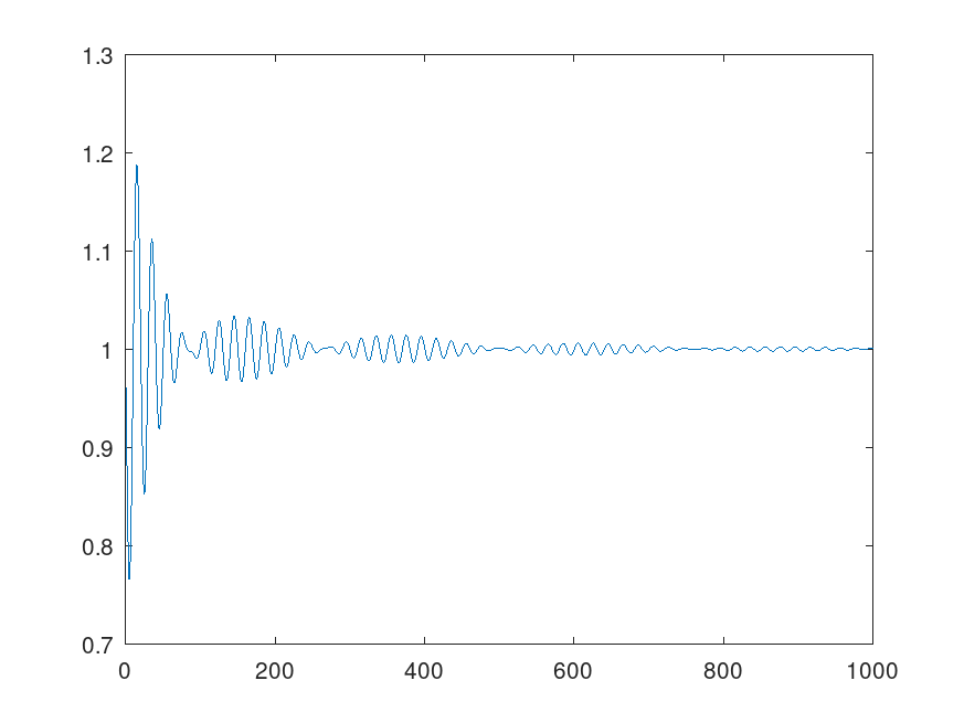

Moin,
Irgendwas numerisches wird's wohl sein.
Wenn ich Octave nach sowas befrage:
[b, a] = butter (5, [48/500, 52/500], "stop");
plot(cumsum(impz(b,a))(1:1000));
Dann kommt noch was vernuenftiges raus, bei hoeheren Filterordnungen
sieht's aber auch schon hochverdaechtig nach Quatsch aus.
Gruss

von Lars (rezyy)
Python rechnet in doubles. Wenn man dein Filter nimmt, liegen die Pole
sehr nah am Einheitskreis, aber das Filter selbst ist schonmal noch
stabil.. Nun rechnest du aber und "rundest" jedes mal ->
Quantisierungseffekte. Diese "Rundungsfehler" werden rekursiv wieder
eingespeist und werden wahrscheinlich eben zu diesen Fehlern führen.
Wenn du die Ordnung erhöhst (davon ausgehend, dass das Filter stabil
bleibt, ist ja auch nicht sicher..), kommen noch mehr Rundungsfehler
hinzu und es könnte schlimmer werden.
von Joe F. (easylife)
Ich vermute mal es wird der urknall-artige Sprung von 0 auf 400000 sein,
der das Filter zum Schwingen angeregt hat.
