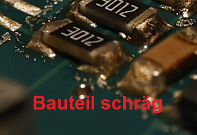

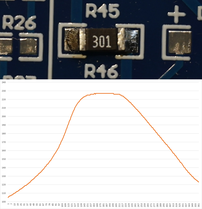

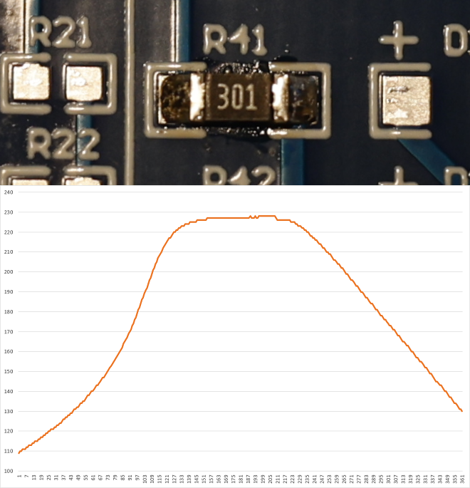

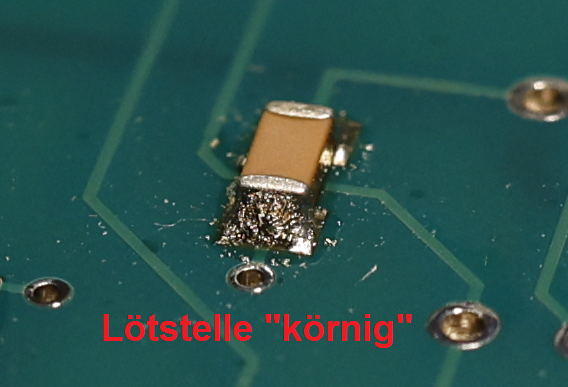

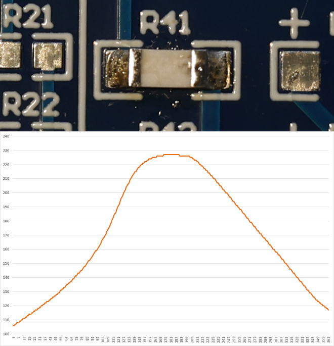

ich habe mir einen kleinen Dampfphasen-Lötofen gekauft (Vaporflow 275).
Gestern habe ich das Gerät ausprobiert und das Ergebnis ist ziemlich
schlecht geworden. Bilder siehe Anhang.
Ich habe die Lötpaste mit Schablone von Hand aufgetragen (ohne
Pastendrucker). Das hat leider nur halbgut funktioniert, die Paste hatte
sich an einigen Stellen unter die Schablone gedrückt und sich dort
verteilt. Das erklärt vermutlich teilweise das schlechte Ergebnis.

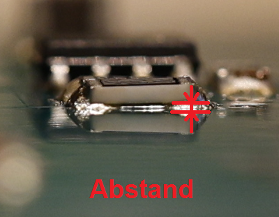

Darüber hinaus nehme ich an, dass die Pads generell zu viel Paste
abbekommen haben. Dadurch schwimmen die Bauteile hoch auf dem flüssigen
Lot und bekommen zu viel Abstand zur Leiterplatte.
Was mache ich darüber hinaus noch falsch? Und wie kann ich es besser
machen?
Lötpaste war Chipquik TS391SNL50, gelötet habe ich mit Galden auf 230°C.
Grüße
Steffen
von Karl E. (Gast)
> abbekommen haben.
Richtig.
Wäre gut, wenn du zum Testen irgendeine PCB hättest.
Probier mal ohne Schablone dünn die Lötpaste aufzutupfen
(Wattestäbchen).
Probier mal ein paar Grad weniger, so 220-225°.
Generell ist die Sache mit jedem Werkzeug ein ständiges Herantasten, neu
kalibrieren. Man kann sich zwar grob Profile speichern, was gut ist,
wenn du häufig das Gleiche produzierst, aber dann bleiben immer noch
genug Parameter über, die dir das Endprodukt versauen können.
(Sauberkeit, Reinigung usw.)
Liebe Grüße
Karl
von W.P. K. (elektronik24)
Das richtige Auftragen der Paste ist das A & O!
Das muss in einem Zug geschehen, sobald du mehrmals über die Pads gehst,
drückst du Paste unter die Schablone und hast zu viel auf der Platine.
Ich sehe diesen Fehler ganz oft in Youtube Videos!
Und natürlich musst du die Bauteile dann auch beim Platzieren immer
gleich in die Paste drücken.
Am Ofen liegt das Problem vermutlich eher nicht, sondern an allen
Schritten davor.
Mach beim nächsten Mal auch Nahaufnahmen von
· Platine mit aufgebrachter Paste (ohne Bauteile)
· Platine mit Paste mit Bauteilen
und zeige diese dann hier, dann können wir das besser einschätzen.
von Jens K. (jensky)
> (Wattestäbchen).
Lieber Karl,
du hast von Dampfphasenlöten keine Ahnung also gebe bitte keine
Empfehlungen!
Dampfphasenlöten kann nicht ein paar grad kälter oder wärmer gestellt
werden.
Das Fluid (Galden 230) siedet bei Normaldruck bei 230°C. Darunter siedet
es nicht und man kann somit auch keine Dampfphase erzeugen.
Da ist wie gesagt zu viel Paste im Spiel. Und augenscheinlich ist die
Temperatur oder die Verweildauer für diese Paste zu niedrig.

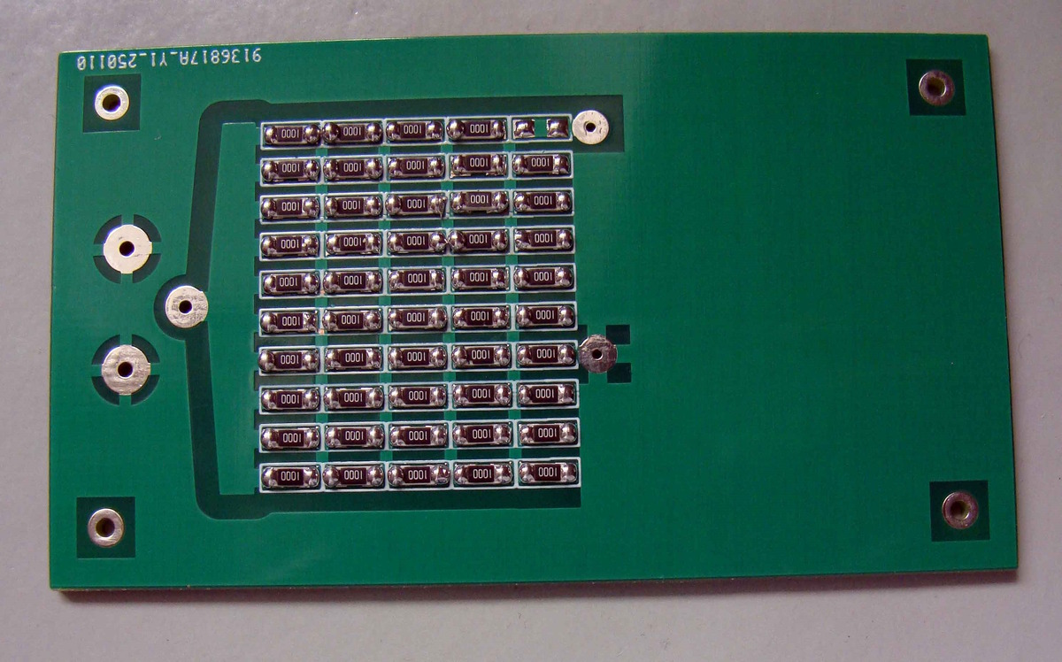

von Herbert Z. (herbertz)
Hallo Steffen!
Nachdem ich gestern 49 SMD Widerstände mit der Hand aufgelötet habe
(siehe Bild), hatte ich die Idee das auch mal mit Paste und Herdplatte
zu versuchen. Aber das Ergebnis muss gut sein, sonst ist der Spaß gleich
weg bei der Arbeit. Tipps kann ich dir keine geben, aber ich werde dein
Projekt verfolgen um selber etwas zu lernen. Es gibt im Netz echt
billige Übungsplatinen mit Bauteilen dazu. Da muss man keine
Projektplatinen zum testen opfern.
Gutes gelingen!

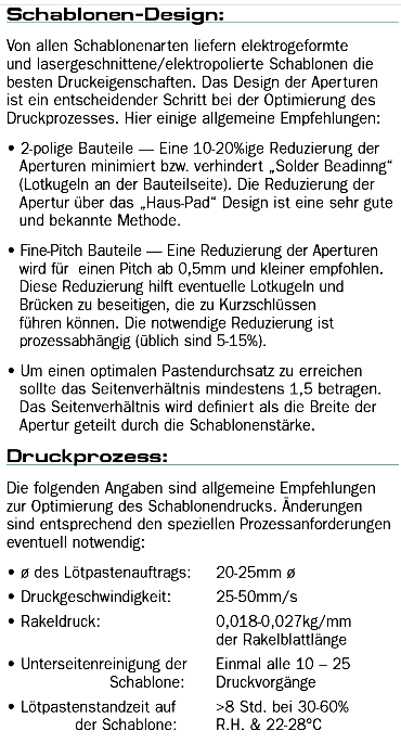

von Bradward B. (Firma: Starfleet) (ltjg_boimler)
"Reduzierung in der Schablone zum Pastenaufdruck" ist eine im
Profi-Bereich gängige Methode um die geschilderten Probleme in den Griff
zu bekommen. Du wirst wohl eine neue Schablone machen müssen.
Anbei ein Auszug aus dem Blatt mit den Verarbeitungshinweisen einer
Lotpaste.
Bei Grabsteib wird auch eine bessere Padgeometrie empfohlen, eine
"Anti-thumbsone" Paste soll wenig brauchbar sein. Eine
"Radikalmassnahme" wäre das Ankleben der betroffenen Bauteile.

von Jens M. (schuchkleisser)
> Lotpaste.
Was genau zu dieser einen Paste passt, und sich reichlich wenig mit
meinen Erfahrungen deckt.
Aber es gibt verzeihende Paste und pingelige Paste....
Zuviel Paste ist immer Gift, dafür müssen die Löcher in der Schablone
reduziert und teilweise "gemustert" werden.
Wenn du die Pads verschmiert hast sind Kügelchen die Folge, das ist
klar.
Die schiefen/hochstehenden Teile sind ebenfalls eine Folge wesentlich zu
großer Lotmengen. Evtl. ist die Schablone zu dick, die Löcher zu groß,
das Layout einfach schlecht (Pads zu weit innen) oder du hast beim
Rakeln keine feste Auflage gehabt.
Das körnige ist ein Prozessproblem des Lötens.
Die Paste sieht einfach so aus, wird nicht lange genug oder zu lange
geheizt, zu warm oder zu kalt, oder das Flussmittel wirkt noch nicht
oder nicht mehr.
Ich sehe aber auch Benetzungsfehler, das kann auf schlechte/alte
Bauteile oder chemische Rückstände auf der Platine hinweisen.
Cyblord -. schrieb:
> Wer zig Widerstände nicht gleich von JLCPCB bestücken lässt, sondern nur
> die nackte Platine da bestellt und dann händisch bestückt, der hat die
> Kontrolle über seine Bastelarbeiten verloren.
Es war meine erste Bestellung, ich hatte keine Ahnung wie man die
Bestückung anleiert, sonst hätte ich es getan.
Außerdem lege ich auch Wert darauf , dass ich möglichst viel selber in
der Hand habe. Info: Ich habe in meinem Leben nur einmal ein Rennrad
fertig gekauft. Alle anderen Räder in Einzelteile. Es hat immer richtig
Spaß gemacht alle Räder aufzubauen. Löten kann ich, wenn ich dann fertig
bin gibt mir meine Arbeit schon etwas zurück.

von Günter N. (turtle64)
Für mich sieht das aus wie überalterte Lötpaste. Mit der Zeit verliert
das Flussmittel an Wirksamkeit, dann kommt es zu so körnigen
Ergebnissen, und die Lötflächen der Bauteile werden nicht richtig
benetzt. Die Lötpaste zieht sich nicht auf die Pads und zieht auch die
Bauteile nicht gerade.
Ich bewahre Lötpaste immer im Kühlschrank auf, aber auch das hilft nicht
für immer.
von Flip B. (frickelfreak)
Ich sehe insbesondere schlecht wirkendes flussmittel. Also ist zu viel
oxyd auf pads und bauteilen oder zu wenig aktives flussmittel in der
paste.

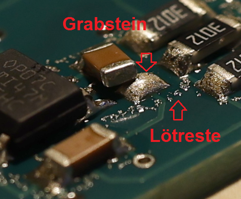

Mehrmals über den Stencil rakeln kann man machen, dabei darf sich der
Stencil nur nicht von der Platine heben, sonst hat man wirklich Lötpaste
drunter. Eine gute Lötstopp-Lackierung rettet da aber viel, zumindest
beim Lötofen.
Grabsteine können ungünstig geformte Pads, falsche Lötpasten-Menge (vor
allem wenn auf einem Pad zu wenig gelandet ist) oder schlecht gesetzte
Bauteile sein.
Evtl. ist einfach die Lötpaste schlecht.
Ist die vielleicht überlagert/entmischt?
von Thomas Z. (usbman)
Da ist zu viel Lötzinn im Spiel und/oder der Stencil zu dick. Ich habe
gute Erfahrungen mit .1 mm Stencils gemacht.
Warum benutzt du Low Melt Lötpaste (138°)?
>> Lotpaste.
Zuviel Paste ist zuviel Paste, egal ob "verzeihend" oder nicht
verzeihend. Der geisteswissenschaftliche Begriff "verzeihend" ist hier
bei der Vefahrungstechnik ohnehin völlig fehl am Platze. Aber ich weiß
schon was hier gemeint ist.
Der Hinweis auf die Möglichkeit über das Design der Schablone einen
besseren Druck zu erreichen, wird unabhängig von der verwendeten Paste
gegeben. Und das über mehrere Jahre und bei verschiedensten Herstellern.
Auch die Diskussion um die Vorteile leaergeschnittener Schablonen ist
schon recht alt und unabhängig von dem Angebot an Pasten.
https://www.multi-circuit-boards.eu/produkte/smd-schablonen.html
https://tecan.co.uk/de/introduction-to-smt-and-stencils/ (Abschnitt 1.3)

die Menge der Lötpasste kann man streiten. Im kalten Zustand ist sie
wohl körnig was das Lot anbelangt versetzt mit Flussmittel. Da die
Körnigkeit nach dem löten noch vorhanden ist(lt. Kommentare) gehe ich
davon aus ,dass der Prozess zu kalt gewesen ist. Wenn die Paste
Ordnungsgemäß fließen würde, würden sich auch die Bauteile setzen und
ausrichten.

Lötpaste gibts aber auch in verschiedenen "Korngrößen" das feinere
kostet etwas mehr. Für mich sieht es so aus das die Temperatur nicht
gereicht hat sonst wären die Lötkügelchen vollständig geschmolzen.

von Steffen H. (steffenh)
Vielen Dank für alle Antworten!
Die Paste habe ich gemeinsam mit dem Ofen gekauft. Sie ist am 22.05.2024
hergestellt worden. Die Platine habe ich aus der verschweißten
Verpackung genommen. Das dürften also ziemlich optimale Voraussetzungen
gewesen sein.
Die Löttemperatur kann ich, wie hier ja auch diverse Male angemerkt
wurde, beim verwendeten Galden nicht einstellen (LS230). Was ich
hingegen einstellen kann, ist die Verweildauer.
Ich habe jetzt, wie vorgeschlagen, drei Test-Platinen mit
unterschiedlicher Verweildauer gelötet. Ergebnis siehe Anhang. Hinweis:
Im zweiten Durchlauf hatte ich auf dem linken Pad zu wenig Paste. (Und
im ersten Durchlauf Tomaten auf den Augen, denn ich habe das Bauteil
wirklich verkehrt herum bestückt).
So wirklich schön sehen die Lötstellen immer noch nicht aus. Was meint
ihr? Sollte ich eine andere Paste ausprobieren? Wenn ja, welche? Mit
geringerer Körnung?
Es sieht schon deutlich besser aus. Es ist noch kein Meister vom Himmel
gefallen, gilt auch hier. D.h. nicht aufgeben.
Der 2. Durchlauf ist doch ganz ok. Der 3. Durchlauf eindeutig zu lang da
ist das Flussmittel verbrannt.
Du solltest dir angewöhnen die Testplatinen zu waschen bevor du Bilder
machst. Danach fällt mir ein Beurteilung deutlich leichter...

> Bei mir sind es rund 12 min., bis die finale Temperatur erreicht sind.
Die unterschiedlichen Geräte lassen sich offenbar nicht so ohne weiteres
vergleichen. Mir ist nicht ganz klar, wo bei dir die Temperatur gemessen
wird und welche Überlegungen hinter den Heizleistungseinstellungen
stehen.
Bei mir läuft es mit konstanter Heizleistung. Die Abschaltung und
Umschaltung auf das Nachheizen erfolgt über einen Temperaturfühler, der
an der Gefäßrückwand sitzt und damit nur mittelbar etwas über die Höhe
der Dampfwolke sagt. Also ein völlig anderes Regelkonzept.
Um konstante Lötergebnisse zu erreichen, geht der erste Lötzyklus leer
durch und erst in den folgenden Zyklen kommen die Leiterplatten in den
Kocher.
Übrigens scheint mir 1 noch das beste Ergebnis zu sein. 2 ist schon
etwas zu braun. 3 ist verkokelt.
Eben genau nicht, um das Ergebnis einzuschätzen zu können.
BTW: ich könnte dir noch stapelweise Probierleiterplatten schicken, die
Einstellung scheint ja etwas aufwendiger zu sein.

Ich hab hier meine Lötergebnisse gepostet:
Beitrag "Re: Was mache ich hier beim Löten falsch?"

Den Bildern nach halte ich 1 & 2 für nicht so schlecht. Jedoch sind die
Bilder in der Vergrößerung unscharf (eventuell auch der Forensoftware
durch Komprimierung geschuldet?), aber ich weiß wie schwer es ist gute
Bilder von Lötstellen zu machen. Wie oben schon bemerkt, am besten dazu
das Flussmittel abwaschen.
Ich habe mal grobe deine Liquiduszeiten ausgewertet, der Einfachheit
habe ich 220°C als Schnittpunkt genommen, das Aufschmelzen sollte bei
SAC305 jedoch schon bei 217°C beginnen. Somit fallen die Zeiten in
folgender Tabelle eher leicht kürzer aus. Kannst du ja mal aus deiner
Aufzeichnung selbst ausrechnen.
Was mir jedoch nicht klar ist, wie die Temperaturen überhaupt ermittelt
wurden? Wo ist der Fühler?
run | t(>220°C) [s]
1   | 68
2   | 87
3   | 110
Normal arbeitet man von Liquiduszeiten im Bereich von 30 - 100s, als
Startpunkt bei normal Reflow nutze ich ein Ziel von 50 - 60s. Aus meiner
Erfahrung kann bei der Dampfphase auf Grund der gleichmäßigeren
Durchwärmung auch bedeutend kürzer im Liquidus verblieben werden.
Damit wäre deine Kurve 1 schon recht ordentlich. Jetzt musst du aber
erstmal erklären wie die Messung zu Stande kommt, sonst ist meine
Tabelle "umsonst".
Grüße
Der Fühler sitzt im Behälter auf Höhe der zu lötenden Platine. Ich bin
mir nicht mehr sicher, ob er darüber oder darunter sitzt. Jetzt, wo ich
darüber nachdenke, würde ich sagen: darüber. Im Anhang ein Screenshot
(bin aktuell nicht am Gerät). In den Behälter wird anschließend ein
Gitter reingelegt und darauf dann die Platine platziert.
Ich vermute, Deine Tabelle ist damit aussagekräftig? Vielen Dank
übrigens dafür!
von Sascha S. (dec)
dein Sensor müsste direkt auf Höhe des Lötgutes sitzen und dann noch die
gleiche Wärmekapazität besitzen, dass der Sensor die gleiche Temperatur
der Bauteile anzeigt. Deiner Kurven nach scheint zumindest die
Sensorposition nicht vollkommen verkehrt zu sein.
Zur Steuerung der Liquiduszeit benötigt man eigentlich einen Sensor
direkt in nähe des Boards mit ähnlicher Wärmekapazität oder einen Sensor
der höher sitzt, denn so lange das Board eine kleinere Temperatur wie
die Siedetemperatur des Dampfes hat, kondensiert der Dampf am Board und
tropft wieder nach unten. Während dieser Prozessphase "Aufheizen" steigt
fast kein Dampf über das Board (denn der kondensiert ja und tropft als
Flüssigkeit wieder ab) und damit kommt auch fast keine Temperatur am
Sensor an. In dem Moment, wenn das Board die Siedetemperatur des Galdens
erreicht hat, kann der Dampft über das Board steigen und erreicht damit
auch den Sensor darüber. Dieser erfährt dadurch einen recht steilen
Temperaturgradienten und kann sehr prozesssicher ausgewertet werden. Ab
diesem Zeitpunkt beginnt dann die Haltezeit.
Wie bestimmt man jetzt das Lötprofil richtig?
Es wird ein "Messboard" aufgebaut auf welches Thermoelemente an
thermisch sensiblen Bauteilen oder welchen mit sehr hoher thermischer
Masse aufgeklebt werden. Das Aufkleben erfolgt am besten nicht mit einem
Klebeband sondern mit Epoxid o.ä. welches genügend temperaturstabil ist.
Meist nimmt man einfach einen SMD Kleber, der ist eh schon im Haus und
ja eigentlich auch dafür geschaffen. :)
Beim Thermoelement entweder selbst welche aus Thermodrähten schweißen
oder solche kaufen. Sollten einfach wenig eigene Masse mitbringen (und
am besten auch günstig sein, da Verbrauchsmaterial.
Das Thermoelement in einen guten Kleks des Klebers betten, wobei das
Thermoelement nahe dem Bauelement/Board sein soll und der restliche
Kleber als Isolation dienen soll. Fixierung mittels Kaption-Klebeband
oder wie auch immer.
Dann das Messboard dem Lötvorgang unterziehen und die Temperaturen
mitloggen. Es gibt z.B. auch extra Logger die mit durch den Ofen dürfen:
https://gp-ics.com/products/ptp-shuttle/
oder auch von diversen anderen Herstellern.
Thermoelemente habe ich mir extra kurze (150 mm oder 200 mm) anfertigen
lassen (Musterbau oder extern) da ich bei 8 Thermoelementen pro Board
sonst immer Angst mit dem verheddern der Teile im Transport hatte. Du
kannst das ja aber an dem Gitter mit etwas Cu-Draht o.ä. entlasten.
Dein Logger (z.B. auch ein (Tisch-)DMM mit Ausgabe, keine Ahnung was du
so in deinem Fundus hast :P ) sollte halt zumindest eine zeitliche
Auflösung von 1 s bringen, sonst wird das Ergebnis sehr "kantig".
Dann hast du dein wirkliches Profil :)
Also die Messwerte von oben würde ich daher zuerst einmal in "Klammern"
setzen, vermutlich sind diese jedoch schon irgendwo in der Nähe der
Wirklichkeit.
Grüße
