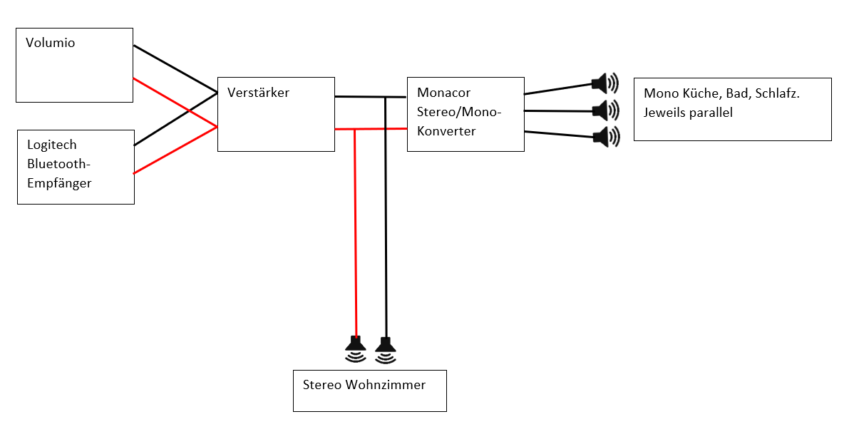

ich würde gerne in jeden Raum einer Wohnung einen Eck-Laustsprecher
aufhängen (Speaka hts 404, 8 Ohm, 70W)
- 2 im Wohnzimmer
- 1 in der Küche
- 1 im Schlafzimmer
- 1 im Bad
Bespielt werden soll das ganze durch einen Raspberry mit Volumio und
durch einen Blutooth Audiodapter (Logitech 980-000541)
Die Boxenkabel sind Sternförmig auf den nicht ausgebauten Dachboden
(direkt über der Wohnung) geführt. Dort liegen auch der Raspberry und
der Logitech.
Wie verbinde ich das nun alles ohne ein Brummen zu erzeugen und einen
möglichst guten Klang zu haben, ohne ständig auf den Dachboden klettern
zu müssen?
Vielen Dank und viele Grüße

Vorab ist abzuklären, ob jeder einzelne Lautsprecher individuell in der
Lautstärke geregelt werden soll.
Alles in allem erscheint mir der Ansatz problematisch und es wäre
wesentlich einfacher anstelle von Passivlautsprechern Aktiv-Monitore
einzusatzen, die dann über simple Audio Line-Kabel verbunden werden
können.

Im einfachsten Fall schaltest Du sämtliche 7 Lautsprecher in Reihe und
speist das mit einem einzelnen Verstärkerkannal. Mit einem
50W-Verstärker kämest Du dann maximal auf 1W/Box, was für
Hintergrundbeschallung ausreichen sollte.

von Klaus R. (klausro)
Fa P. schrieb:
> - 2 im Wohnzimmer
Willst du im Wohnzimmer Stereo haben?
> - 1 in der Küche
> - 1 im Schlafzimmer
> - 1 im Bad
Für die drei einen Mono-Downmix? Die Anzahl der Lautsprecher ist halt
blöd, du bekommst keine ordentlichen Impedanzen hin und wenn du nur
einen Kanal in einem Zimmer hast (L oder R ohne Mono-Downmix), dann
fehlen halt oft Instrumente.
Ich würde, wenn es wirklich nur um einfache "Hintergrundmusik" geht,
einen Mono Downmix machen, nur vier Lautsprecher verwenden, dann je zwei
in Reihe und die zwei Paare dann parallel, dann hättest du wieder 8 Ohm
Impedanz.
Dann z.B. mit einem TPA3116 Mono-Modul alle ansteuern. Oder du
investierst in vier TPA3116 Module, fürs Wohnzimmer eines als Stereo,
dann ein Mono-Downmix (im einfachsten Fall 2-3 Widerstände) und du gehst
auf die drei einzelnen Lautprecher individuell. Dann könntest du auch
die Lautstärke einzeln regeln.
Also, der Verstaerker kann auch 4 Ohm. Da ginge auch die Variante:
An R kommt parallel der Lautsprecher R im Wohnzimmer und der in der
Kueche.
An L kommt der Lautsprecher L im Wohnzimmer. Die anderen zwei Raeume
werden in Reihe geschaltet und insgesamt parallel.

für mein Verständnis sollen also die bereits montierten und
angeschlossenen Lautsprecher, die 8 Ohm Impadanz haben, an einen
einzigen Verstärkerausgang angeschlossen werden, damit schön Mono raus
kommt in jeder erdenklichen Ecke in leiser Lautstärke. Vermutlich wurde
bei der Sternverdrahtung alles parallel geschaltet.
Ob der im Link gezeigte Verstärker unter 4 Ohm noch mit macht, ist
vollkommen unklar, da im Link keinerlei nennenswerte technische Angaben
enthalten sind. 50 WAtt unter welchen Bedingungen? Bei geringer
Lautstärke wird er das wahrscheinlich können.
Letztendlich werden also zwei Drähte aus der Decke heraus hängen, an die
der Verstärker dran soll oder er wird auf dem Dachboden plaziert. Wie
warm oder zugebaut er dort sein wird, entzieht sich der Erkenntnis.
Sein Eingangssignal bekommt er drahtlos über die "blauen Zähne", also
ist kein unnormaler Brumm zu erwarten.

von Fa P. (gescho)
Vielen Dank für euren vielen Ratschläge.
Sternförmig heißt, dass ich jedes Kabel einzeln auf den Dachboden
geführt habe.
Dieser ist zwar nicht ausgebaut, aber gedämmt. Somit herrscht dort ein
relativ normales Raumklima.
Die Lautsprecher sind nunmal vorhanden und viel Platz ist in den Räumen
nicht, daher die Eckvariante.
Das dieses für audiophile Menschen ein blasphemisches Vorgehen ist, ist
mir absolut bewusst. :-)
Das ganze soll auch nur eine Übergangslösung werden, bis das Haus auf
Smart-Home umgebaut wird.
Wäre es eine Möglichkeit wie im Anhang grob skizziert?
Diesen Stereo-Mono-Wandler meine ich:
https://www.amazon.de/Monacor-Stereo-Mono-Konverter-Cinch-MONO/dp/B003WGQUXA
Den Übergang Cinch > Boxenkabel dann hiermit:
https://www.amazon.de/SIENOC-Adapter-Terminalblock-Stecker-Schraubanschluss/dp/B01LC1PXFM
von Ralf X. (ralf0815)
Nein.
Das Teil ist nicht dafür geeignet, einen Lautsprecherausgang eines
Verstärkers auf Boxen zu leiten.
