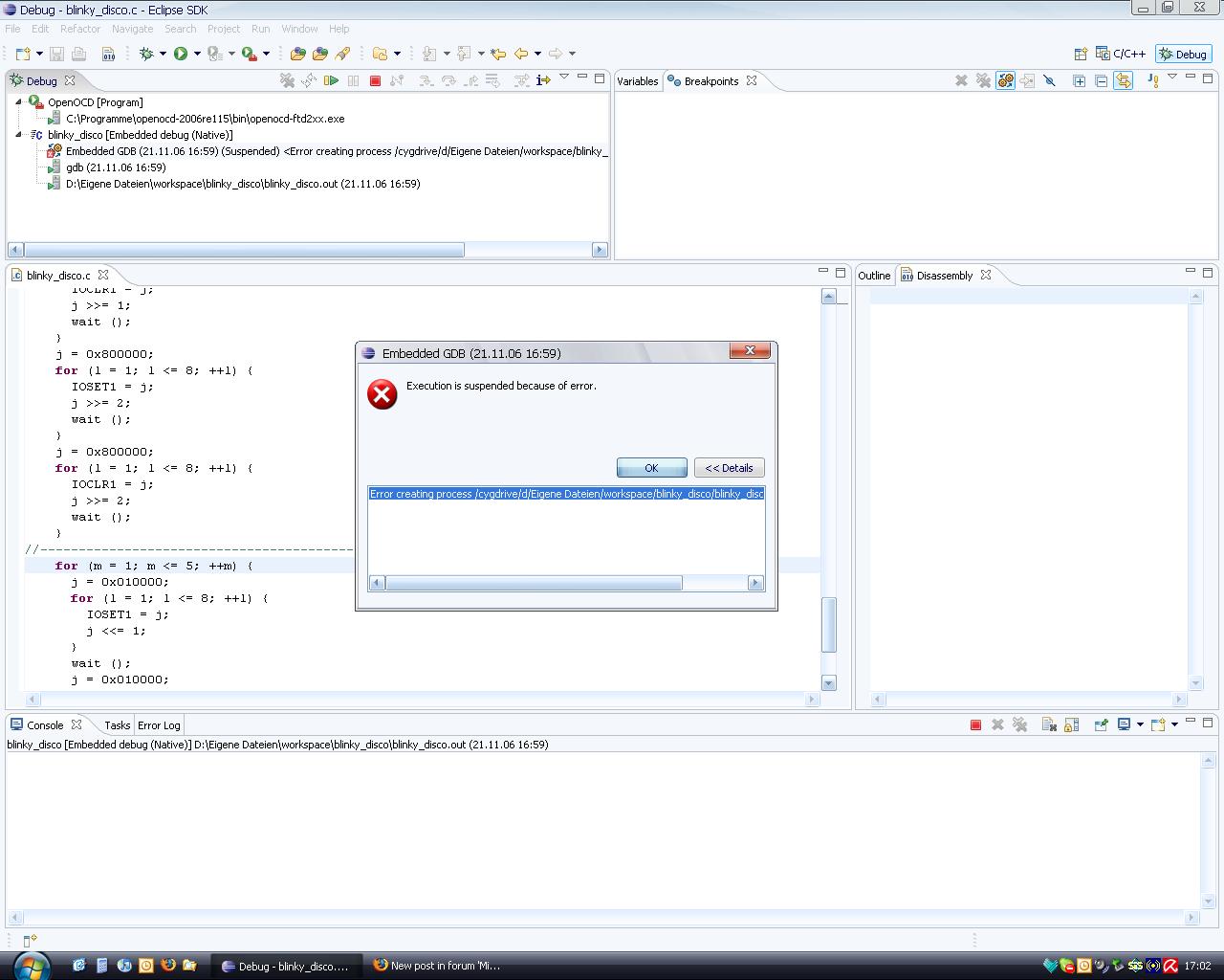

hallo!
infos:
1. arm cross development paket nach jim lynch
2. amontec jaygkey
3. mcb2140-board mit lpc2148
problem:
ich versuche gerade den openocd unter eclipse zum laufen zu bekommen und
erhalte folgende fehlermeldung (->screenshot):
Error creating process /cygdrive/d/Eigene
Dateien/workspace/blinky_disco/blinky_disco.out, (error 193).
kann mir da jemand weiterhelfen?
grüße,
stephan

Möglicherweise passt dem ganzen das Leerzeichen im Pfad nicht ?
Würde mal einen einfachen Ordner in der Verzeichnisstrucktur direkt
unter D:\test probieren..... ????

Scheinbar versucht dein Eclipse, den Prozess lokal zu starten, was
natürlich fehlschlägt (der x86 Windows PC kann mit der ARM Binary nicht
viel anfangen).
Auf www.yagarto.de (falls du das nicht onehin schon kennst) von Michael
Fischer findest du ein How-To, das die Installation und Verwendung von
Eclipse mit OpenOCD beschreibt.
Eventuell hat etwas bei der Installation der Zylin CDT Version
fehlgeschlagen - die ist für Remote Debugging notwendig.
Gruss,
Dominic

yagarto.de kenn ich und ich muss die seite erst mal loben! wirklich sehr
gut!
bin nochmal die how to's auf yagarto durchgegangen und das tutorial vom
james lynch, hab allerdings keine fehler in meinem setup gefunden.
ich werd mir schnell mein image draufbügeln und anschließend die
toolchain neu installieren. mal schauen ob's hilft...
