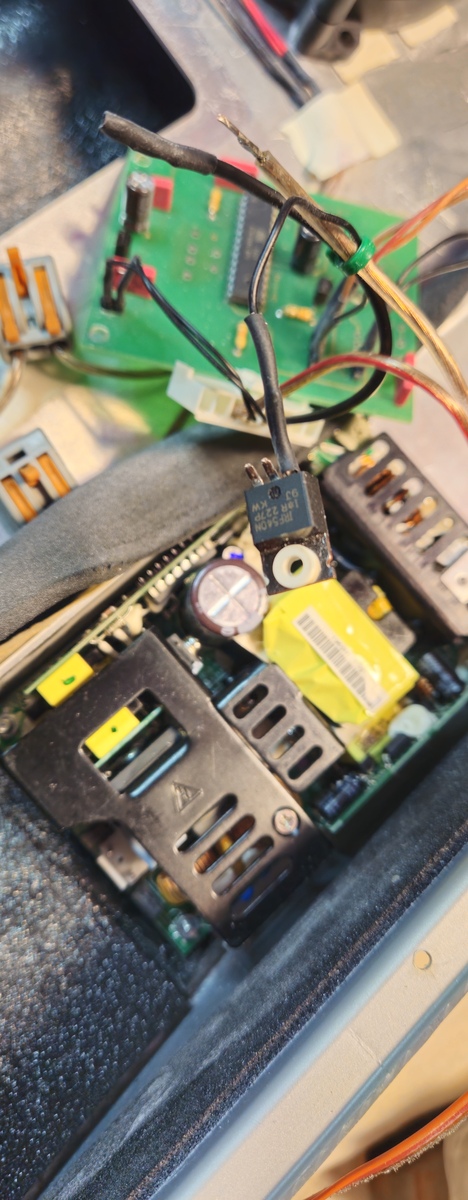

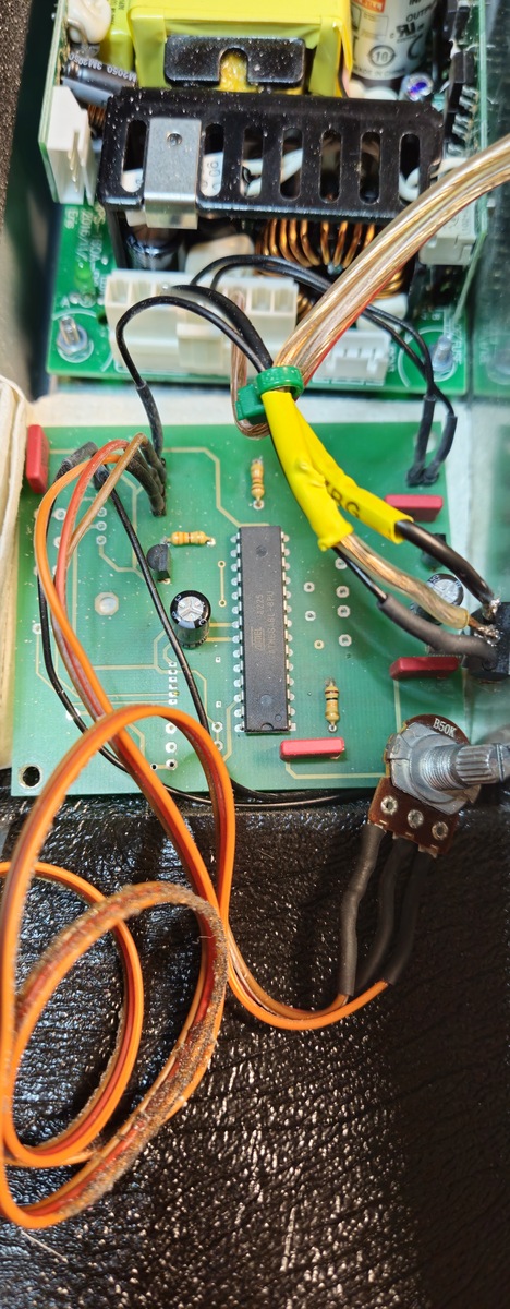

Hallo an alle! Ich habe eine Absauganlage von einen Nageltisch. Benutze zum absaugen den Rauch bei Löten... Auf einmal hat es sich nicht mehr eingeschaltet. Neues Netzteil dann, jetzt beim einschalten fangt die Lüfter ganz leicht sich zu drehen aber das warst. Irgendwann habe bemerkt dass, wenn berühre die drähte von der Poti B50K fangt die Lüfter verrückt zu spielen. Mal drehen sich, mal nicht. Die Drähte bzw. Verbindungen getestet. Alles ok. Kein wackelkontakt. Was denkt Ihr? Soll der Transistor IRF540N durch sein? Oder...??? Keine Ahnung... Danke in vorraus, Michael

der Atmega wird das Signal vom Poti einlesen und dann den IRF540 per PWM ansteurern.
Zum Testen könnte man also mal ein anderes Poti probieren, mit neuen Kabeln nicht das du hier schlechte Lötungen unter dem Schrumpfschlaust hast. Und dann müsst du dir das Signal zum Gates des IRFs anschauen, ob sich da etwas ändert.
Um was für einen Lüfter handelt es sich? Typenschild?

Wenn so ein Transistor durchlegiert ist, dann ist er entweder hochohmig oder ein Kurzschluss. Aber nicht mal das eine oder das andere abhängig von irgendwas anderem.
Normalerweise würde man hier zur sachgerechten Fehlersuche mit einem Oszilloskop die Versorgung, die Ansteuerung des Mosfet und das Potisignal messen. Dann wäre der Nebel schon viel durchsichtiger.
Wenn kein Oszi zur Hand ist, könnte man wenigstens mal mit einem Multimeter ein paar Messungen machen.
