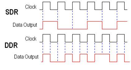

nein sind 2 Kanäle multiplexed - also 130MHz
von Gustl B. (gustl_b)
Nein. Der Takt hat 65 MHz. Und bei zwei Kanälen werden die Daten DDR
übertragen. Die haben dann also 130 MBit/s aber das sind nur maximal 65
MHz wenn sich immer 1 und 0 abwechseln.

Ja gut der Clk hat halt 65 aber dank DDR sinds 130 MHz effektive Daten.
Signaltechnisch dennoch die Anforderung wie 130Mhz
von Rick D. (rickdangerus)
Nein. Siehe Anhang.

Ok leuchtet nun ein Danke. Naja werde das mal versuchen und dann
berichten.
