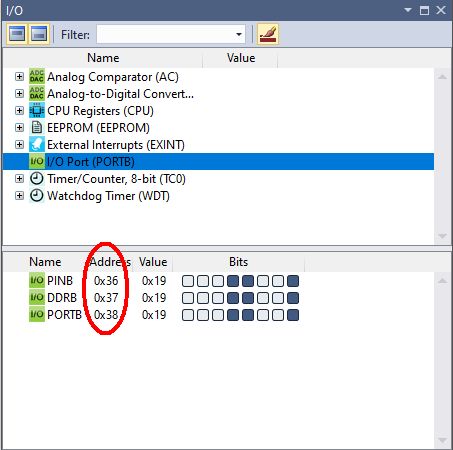

von Mark U. (residuum)
Jetzt ein Update:
Ich habe obigen Code und die Einstellung des Atmel Studio dahingehend
geändert, dass der Controller ein ATtiny13A ist. Sonst blieb alles
gleich.
Auch damit assembliert der Code. Und noch besser: Der lässt sich jetzt
auch simulieren. Wenn das Programm bei der Endlosschleife ankommt, sind
die Ausgangspins wie erwartet gesetzt, siehe Screenshot. Das Programm
funktioniert also grundsätzlich mal.
Dann habe ich die beiden List-File (also das für den ATtiny12 und das
für den ATtiny13A) miteinander verglichen: Der erzeugte Code ist
identisch. Auch die erzeugten Hex-Files sind gleich.
Dann habe ich aus einem alten Projekt einen ATtiny13A genommen, und den
statt des ATtiny12 eingebaut und programmiert. Und siehe, der ATtiny13A
läuft wie erwartet. Die Hardware sollte also nicht das Problem sein.
Zusammengefasst: Sowohl das Programm als auch meine kleine Hardware
funktionierten mit dem ATtiny13A nicht aber mit dem ATtiny12.
In den Datenblättern der beiden Controller sind die Adressen für DDRB
(0x17) und PORTB (0x18) identisch. Was mich jetzt aber stutzig macht
ist, dass im Simulator für den ATtiny13A andere Adressen angegeben
werden (rot markiert). Da ist ein Offset von 0x20. Muss ich den beim
ATtiny12 irgendwie abziehen? Wie?
Weiß jemand, warum das so ist bzw. könnte das das Problem sein?
Danke und Grüße
von Hugo H. (hugo_hu)
Hast Du den Reset-Pin beschaltet (logisch high)?
Schau mal da:
https://electronics.stackexchange.com/questions/649801/how-to-get-output-from-an-attiny12l-microcontroller
"How to solve the issue? You can override the switch by defining the
offset yourself in your ASM code, before avr/io.h is included: #define
__SFR_OFFSET 0."
Ja, der Reset-Pin hat einen 10k-Pullup.
Den Link bei Stackexchange habe ich mir angesehen, habe die dort
erwähnte Zeile ganz oben eingefügt:
#define __SFR_OFFSET 0
Das macht leider keinen Unterschied. So langsam habe ich den Verdacht,
mein Controller hat einen Schaden. Ich werde mir einen neuen bestellen
und dann doch wieder in C programmieren.
Trotzdem vielen Dank für alle Hinweise und Tips.
