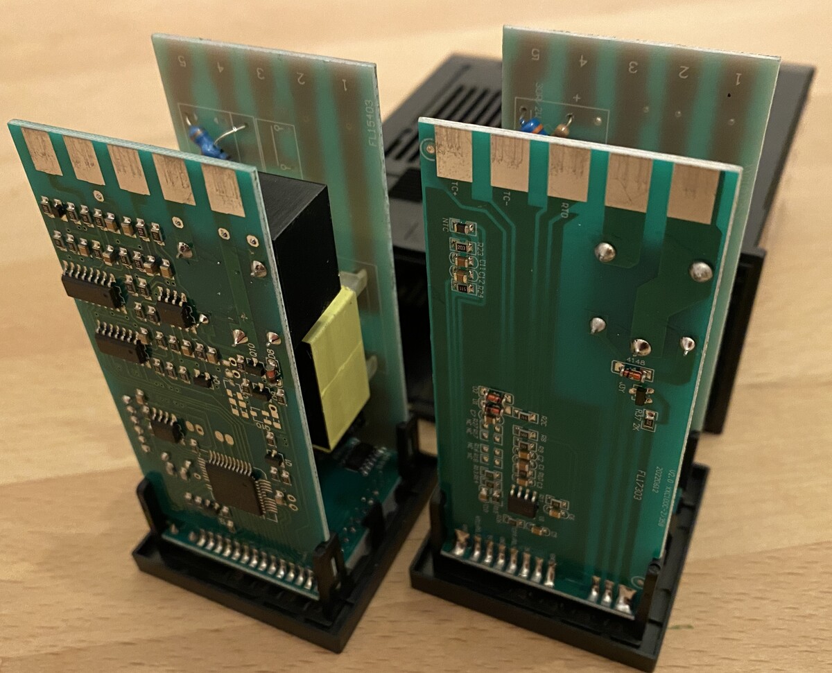

von He C. (hecot)
Sooo ... noch mal ein abschließender Post zu dem Thema:
Der Lieferant wusste dort auch nicht weiter und hat den Betrag
erstattet, habe jetzt einen anderen von "BERM" und der funktioniert
problemlos :) Der erste war von "XRKC" - oder was immer sich die da
zusammenkopiert haben.
Wenn man in die Controller reinschaut sieht der "XRKC" (rechts im Bild)
echt sehr abgespeckt aus, es muss sich wohl um eine "cost-down" Variante
handeln, jedenfalls sind dort nur die Hälfte an Bauteilen verbaut.
Die Software im "XRKC" scheint auch selbstgestrickt zu sein - ich hatte
das Gefühl, dass es auch kein richtiger PID Controller ist, ja er macht
irgendwas aber so sinnvoll erschien mir das Regelverhalten nicht. Also
empfehlen kann ich den "XRKC" jedenfalls nicht.
