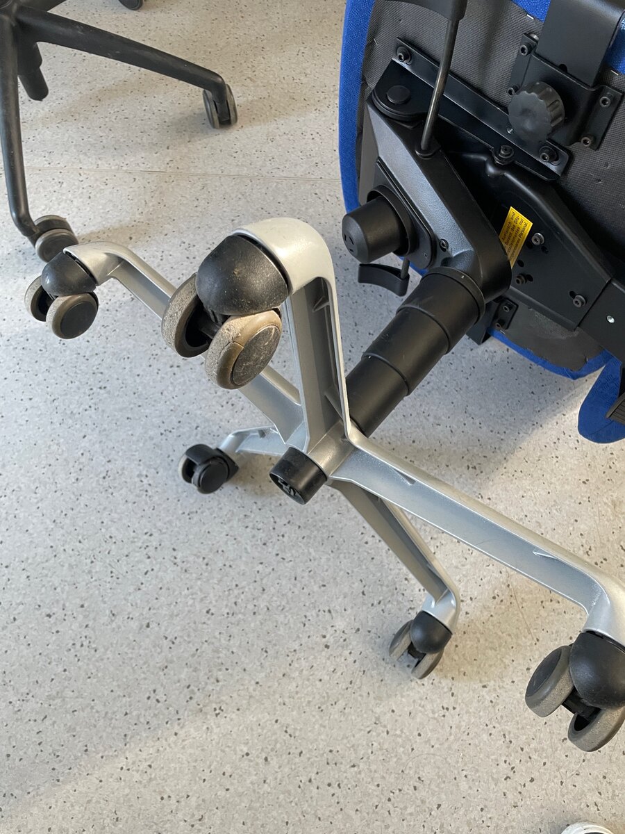

die Rollen von diesem ansonsten sehr bequemen Bürostuhl sind leider verschlissen. Offenbar müssen die Kugellager ersetzt werden, am besten die kompletten Rollen. Kennt sich jemand damit aus? Der Hersteller schweigt dazu...gibt es vielleicht gängige Klassen oder Spezifikationen dafür? Vielen Dank

Das scheinen Hartbodenrollen mit weicher Lauffläche zu sein. Es gibt auch Weichbodenrollen mit harter Lauffläche.
Ansonsten gibt es noch Unterschiede in der Stiftdicke, 10mm odr 11mm, und Länge.
Kriegt du z.B. hier https://www.bueromarkt-ag.de/Artikelsuche_buerostuhlrollen.html
Zieh mal einen ab.
Hab auch grad bei 2 Stühlen getauscht, kann aber garnicht mehr sagen welche das waren.

Passende Rollen im 5er Set gibt's auch im Baumarkt. Kugellager haben die IMHO nicht und zudem bremsen (zumindest die an meinem Stuhl), wenn man drauf sitzt, was laut Stuhlhersteller Absicht sei. Schade eigentlich, mit den alten Stühlen im Labor konnte man schon mal nach Abstoßen von einem Tisch auf die andere Raumseite an einen anderen Tisch zischen.

Oder bei Ebay mit kugelgelagerten Inline Skater Rollen. Dann ist aber eher das Problem, das man sich bei nicht perfekt waagerechtem Boden an der Tischkante festhalten muss. Dafür ist das Laufgefühl unerreicht.
Noch ein Tip: Auf die Geometrie achten. Je größer die Entfernung von Roll- und Rotationsachse, desto schwerer sind Richtungswechsel.

Lastabhängig gebremste Rollen rausziehen und ein Set ungebremste Rollen reinstecken.. Nur als Beispiel: https://www.amazon.de/Hartbodenrollen-Stuhlrollen-Stift-ohne-Bremse/dp/B001OLDENY

FALSCH! Von der BG zugelassene Rollen bremsen wenn man NICHT draufsizt! Das soll verhindern, dass der Stuhl abhaut wenn man kurz aufsteht und sich danach ins Leere setzt!

Ich habe mir jetzt für meinen Bürostuhl Füße mit Filzgleiter bestellt. Ich habe so ein klare Matte vor meinem Arbeitsplatz die den Teppich schützen soll. Die alten Rollen zerkratzen diese Matte was nicht schön ausschaut. Auf die schnelle habe ich dann so Untersetzer für Möbelfüße genommen, mit Filz beklebt und da dann die Rollen reingestellt. Fürs erste geht das, auch wenn gelegentlich die Rollen aus diesen Tellern rausrutschen. Aber jetzt tausche ich die Rollen gegen diese Filzgleiter aus. Die haben eine 11mm Achse und man kann die einfach abziehen.
