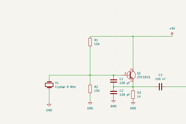

ich arbeite an einer Schaltung mit einem Quarzoszillator und möchte das
Drive Level des Quarzes auf 100 µW einstellen. Ich weiß, dass das Drive
Level von Faktoren wie dem Lastwiderstand und den Schaltungselementen
abhängt, bin mir aber unsicher, wie ich es konkret berechne und anpasse.
von Dergute W. (derguteweka)
Moin,
Berechnen waere mir zu kompliziert. Ich vermute mal, "anpassen" - sprich
verkleinern koennte mit einem kleinen Widerstand zwischen Emitter und
den 2 Kondensatoren gehen.

von Horst S. (Firma: Chaos Ltd) (hst)
C2 vergrößern - das verringert die Rückkopplung in der
Colpittsschaltung.
Es verändert allerdings die Frequenz etwas nach unten. Das kann man
durch entsprechende Reduzierung von C1 kompensieren.

von Günter L. (Firma: Privat) (guenter_l)
von Wastl schrieb:
>Alexander M. schrieb:
>> Das wäre der eigentliche Quarz
>Wastl schrieb:
>> Da würde ich mich zuerst fragen warum du das machen willst.
>> Genaue Begründung bitte.
>Wenn es das nicht gibt (diese Antwort bzw. die Begründung) dann
>weisst du wohl nicht so genau was du machst bzw. machen willst.
Ich denke mal es geht darum den Quarz nicht zu überlasten.
Ich würde dann R3 viel größer machen. Und den Quarz noch mit
einen 20pF-Kondensator in Reihe schalten.

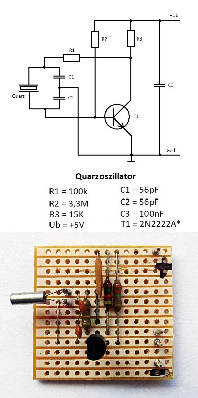

>Colpittsschaltung.
Nein, C1 vergrößern, mindestens 5*C2. Das mache ich
bei meinen Oszillatorschaltungen so und hat sich bewährt.
Im Anhang ist eine Oszillatorschaltung für Uhrenquarze,
die dürfen auch nur sehr wenig belastet werden.
> bei meinen Oszillatorschaltungen so ...
Da ist aber C1 = C2.
Moin,
Ist halt 'ne ganz andere Oszillatorschaltung. Und fuer die
Nichtueberlastung des Quarzes wird wohl auch eher R1 zustaendig sein,
als irgendwelche Kondensatorverhaeltnisse.
Gruss
WK
von Alexander M. (Firma: WAIFU HEAVEN UG) (deathmouse)
Würde es mal mit einem 200k Wiederstand in Serie versuchen.

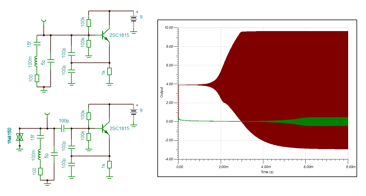

von Arno R. (arnor)
> möchte das Drive Level des Quarzes auf 100 µW einstellen.
Dazu müsste die Wechselspannung am Quarz auf einen festen Wert
stabilisiert werden. Das ist bei dieser einfachen Schaltung aber so gut
wie unmöglich.
Zum Anschwingen der Schaltung muss die Verstärkung >1 sein. Dann steigt
die Schwingungsamplitude, von Rauschen oder dem Anlegen der
Versorgungsspannung angestoßen, exponentiell an, bis der Verstärker
übersteuert wird. Das sieht man auch sehr schön in der angehängten
Simulation (obere Schaltung, rote Kurve).
Für das Einstellen einer konstanten Amplitude am Quarz müsste die
Verstärkung der Schaltung nach dem Anschwingen bei der gewünschten
Amplitude ganz genau und stabil auf den Wert 1 eingestellt werden.
In der gezeigten Schaltung kann man zwar die Verstärkung durch das
Verhältnis der beiden 100p-Kondensatoren verändern, aber die damit
eingestellte Verstärkung ist nicht stabil, u.a. weil die
Transistoreigenschaften temperaturabhängig sind. Die Amplitude würde bis
in die Übersteuerung ansteigen oder die Schwingung abreißen. Daher
verwendet man normalerweise eine aktive Regelschaltung, die die
Amplitude misst und die Verstärkung entsprechend verstellt oder eine
Begrenzerschaltung z.B. mit antiparallelen Dioden am Quarz (untere
Schaltung, grüne Kurve).
Außerdem ist die Verstärkung abhängig von der Richtung der
Signaländerung, weil sich die Steilheit des Transistors mit dem Strom
ändert; auch das sieht man in der Simulation. Die positive
Signalhalbwelle (oberhalb des Arbeitspunktes bei ~4V) steigt deutlich
schneller an, als die negative Signalhalbwelle. Dadurch ist die
Signalspannung nicht mehr sinusförmig (ab etwa 2ms, rote Kurve).
