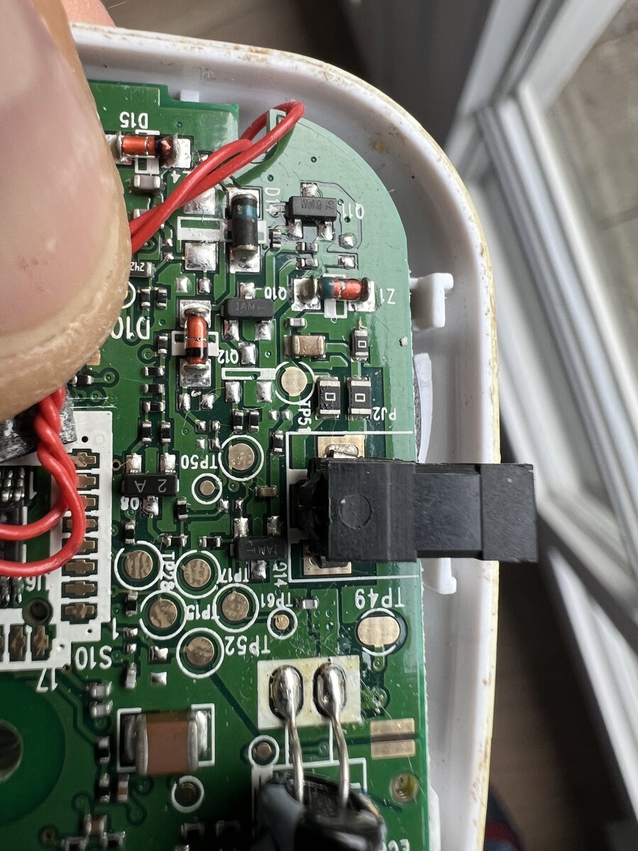

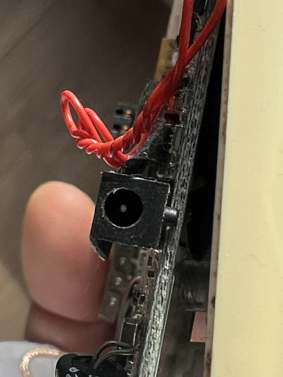

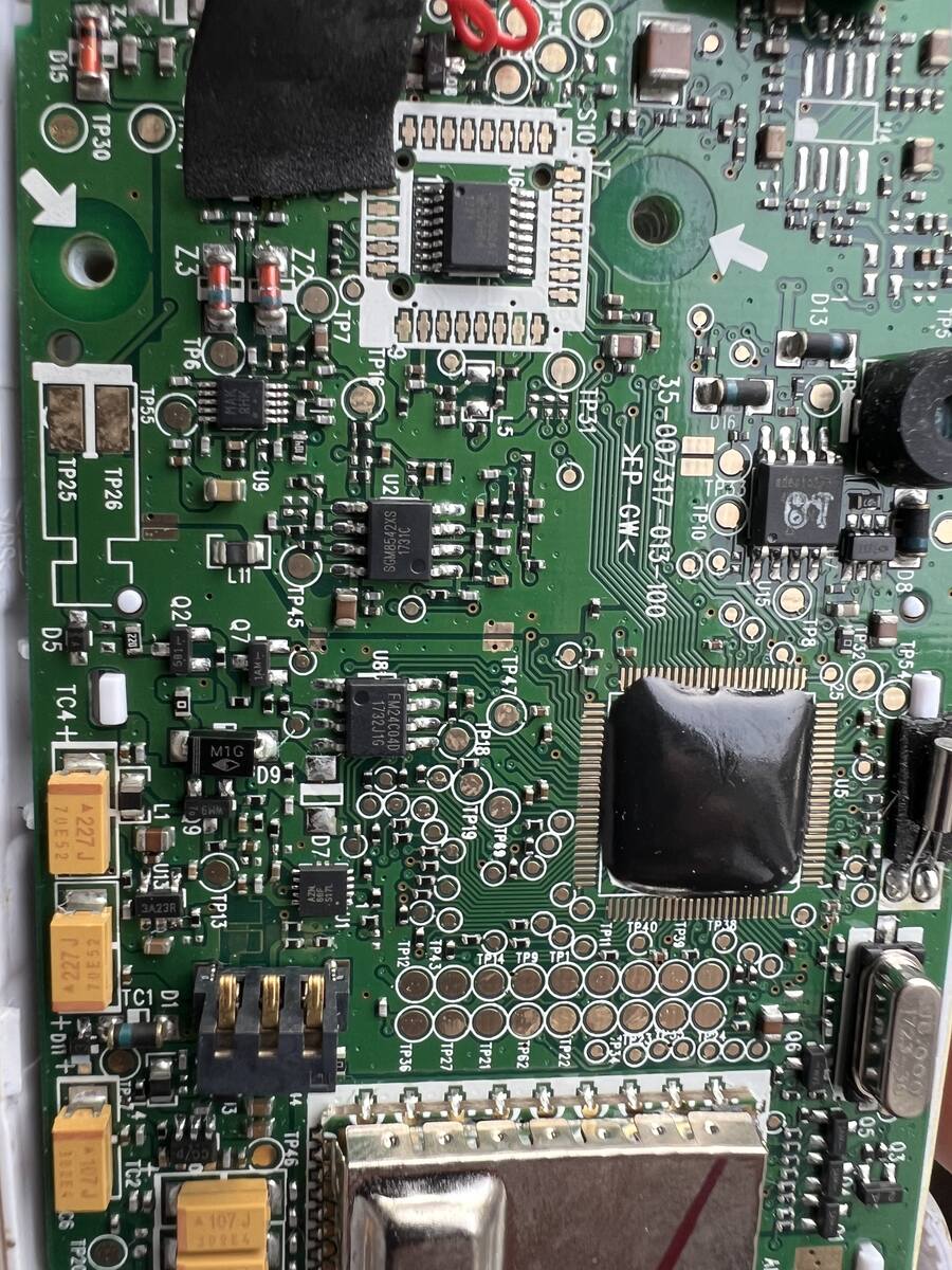

Ich habe bei einem Babyfon ein Ladegerät verpolt angeschlossen. Jetzt funktioniert der Netzadapter nicht mehr und der Akku wird nicht mehr geladen.
Mit geladenem Akku Solo geht alles normal.
Kennt jemand jemanden der sowas reparieren kann? Meine Lötfähigkeiten und Elektronikkenntnisse reichen dafür nicht aus. Ich würde das Babyfon gern an meinen Bruder verschenken, dafür muss es aber natürlich funktionieren.
Herzlichen Dank für Eure Tipps.
PS: falls nötig kann ich das Handteil gern öffnen und Fotos von der Platine machen.
#7821068

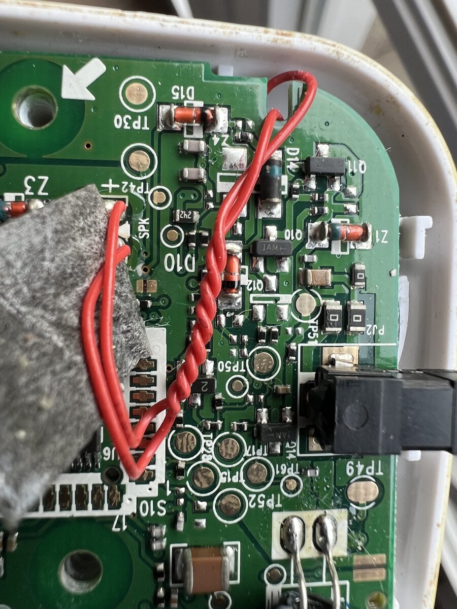

Aus der Ferne kann man natürlich nicht genau sagen, was defekt ist. Andererseits lassen sich solche Defekte aber durchaus reparieren. Am besten wäre es, wenn Du Dich an ein örtliches Repaircafe wendest. Das Foto kannst Du ja machen, dann kann man vorab evtl. schon Bauteile zur Beschaffung raten.

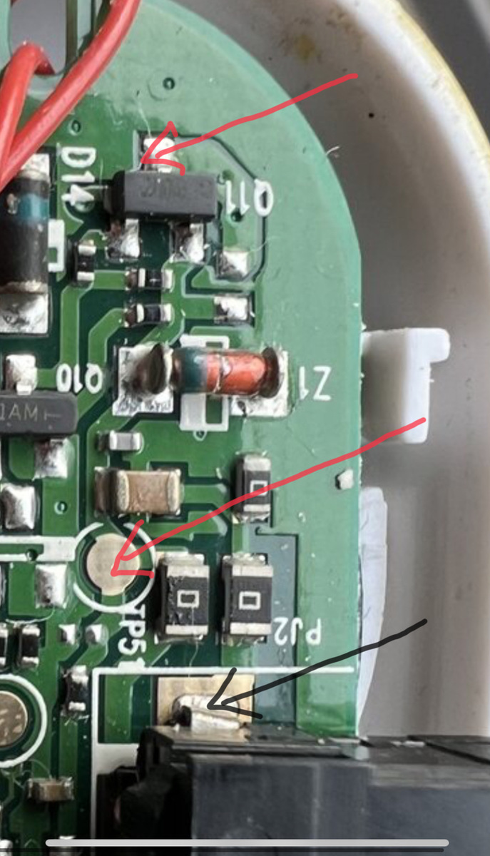

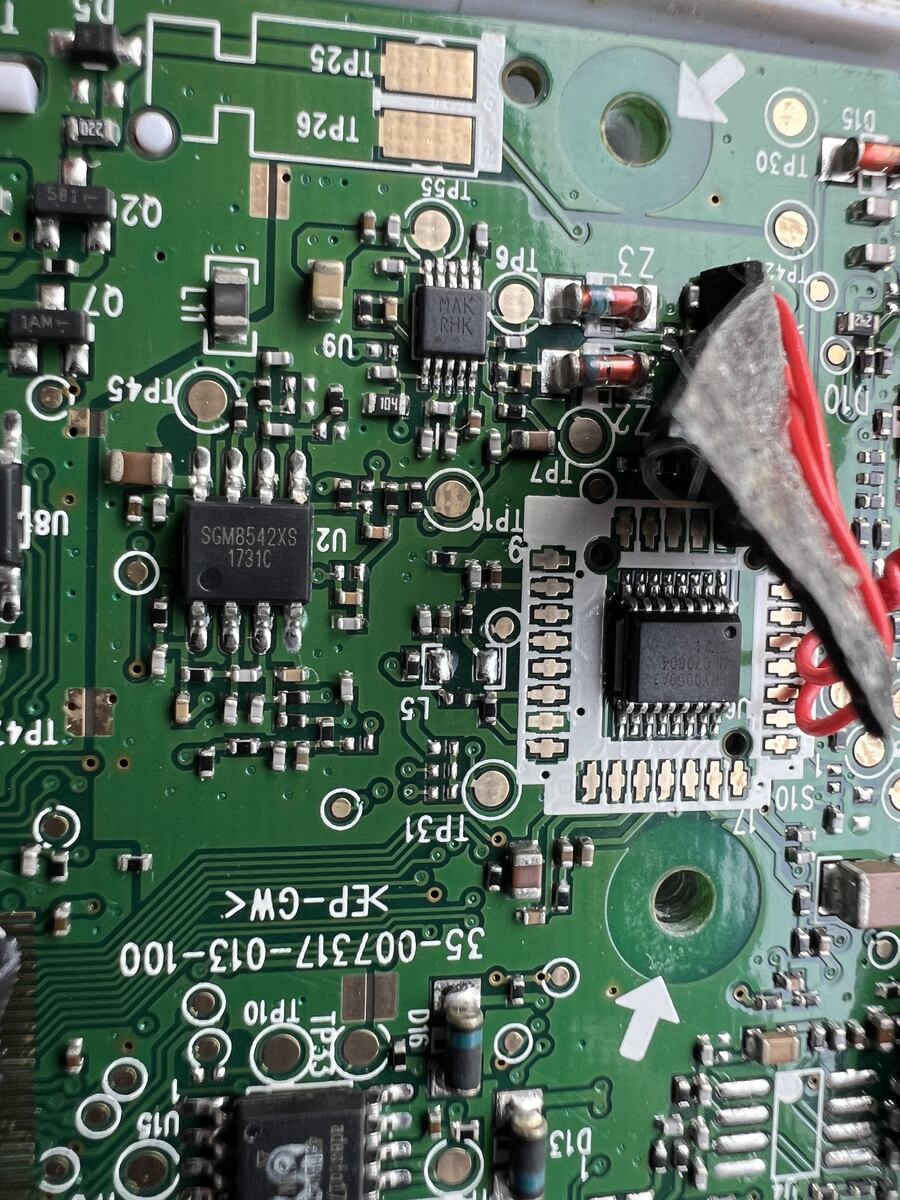

Zunächst einmal ein dickes Lob für die hervorragenden Bilder.

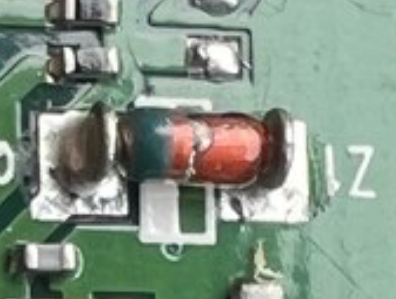

Diese Z-Diode hier dürfte fertig sein. Sieht die in der Mitte „unschön“ aus?
Hast Du ein Multimeter? Vermutlich ist diese Diode auf Kurzschluss. Wenn Du Dir sicher bist jetzt das richtige Netzteil zu haben könntest Du die auch provisorisch rausnehmen. Die hat „nur“ Schutzfunktion.
#7821102
Dieser 0Ω Widerstand könnte auch Schaden genommen haben. Mit dem Multimeter müsstet Du an diesen „Widerständen“ nahe 0Ω messen. Notfalls könnte man den für die Reparatur brücken. Dann ist zwar die Schutzfunktion weg aber für den Test (mit einem als richtig eingestuften Netzteil) reicht es.
Wie hoch ist die Spannung des Netzteiles?
OP #7821129
Danke Harald, für deine kompetente Hilfe. Ich finde wenn jemand sich so viel Mühe gibt, kann ich mir wenigstens auch Mühe mit vernünftigen Fotos machen.
Die Diode funktioniert (nahe 0 Ohm und gesperrt anders herum). Die Diode sieht bei einem baugleichen Handgerät allerdings genauso mitgenommen aus.
Die beiden Widerstände liegen bei 1 Ohm (würde ich jetzt auf das eher billige Multimeter schieben).
Ja das originale Netzteil ist vorhanden, es hat 6V 800mA.

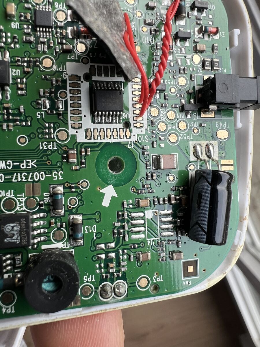

OP #7821147

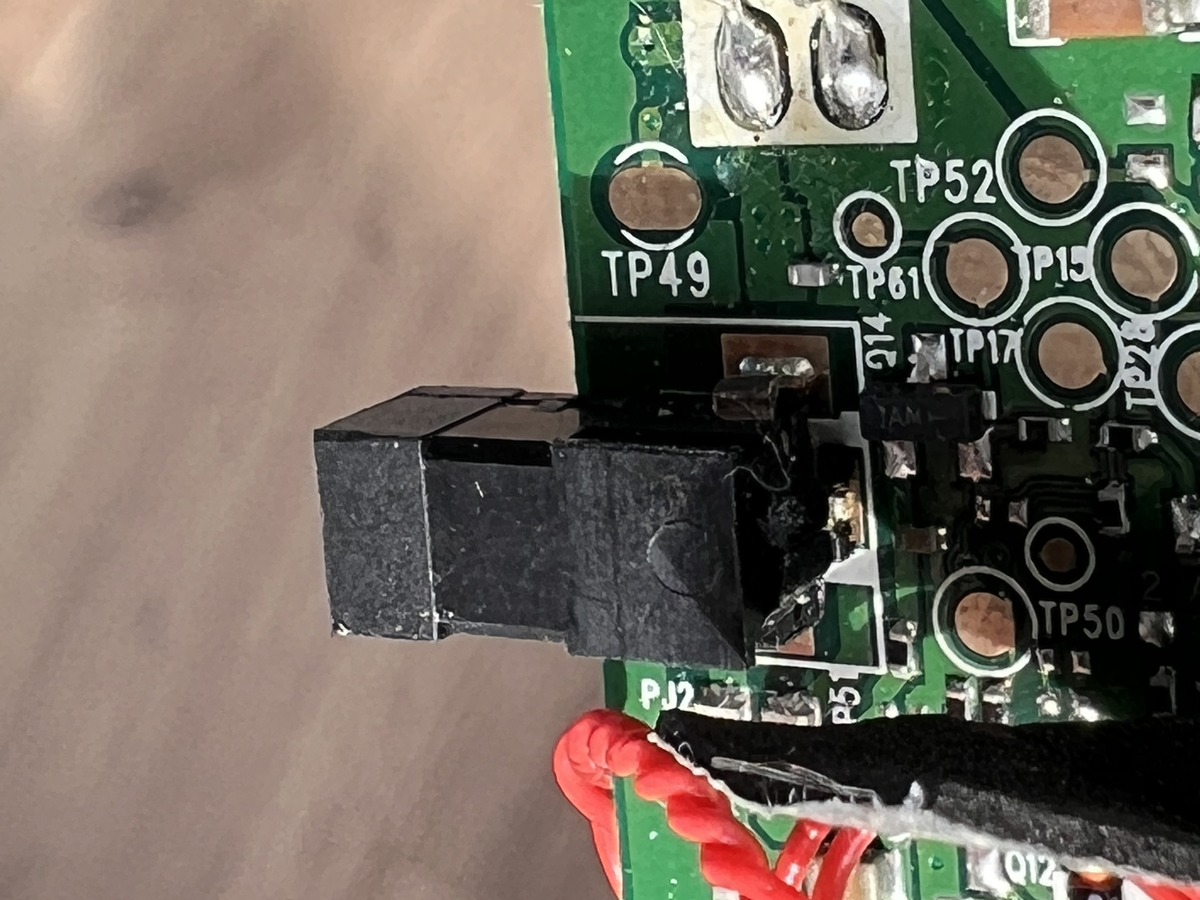

So, war garnicht so einfach. Denn überall messe ich nichts.
Netzteil kontrolliert, liefert 6,04V ohne Endgerät.

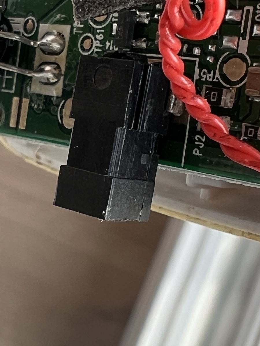

Also direkt an der Ladebuchse gemessen, auch da nur 0V bzw. Irgendwelche schwankenden Werte im mV Bereich. Es scheint also etwas mit der Ladebuchse nicht zu stimmen.
Kann man die „kaputt“ machen durch eine Verpolung?

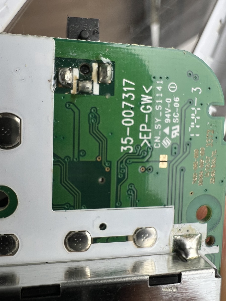

Habe auch nochmal direkt an den Lötstellen der Buchse gemessen (s. Foto) aber auch keine Spannung. Zwischen Mitte und einem der beide. Äußeren müssten ja 6V anliegen. Durchgang haben beide Pins aber.
Edit Ah es scheint ein Kurzschluss in der Ladebuchse zu sein, es haben alle Pins nach überall Durchgang.
#7821188

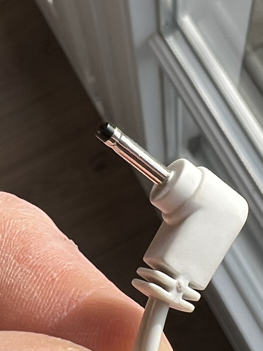

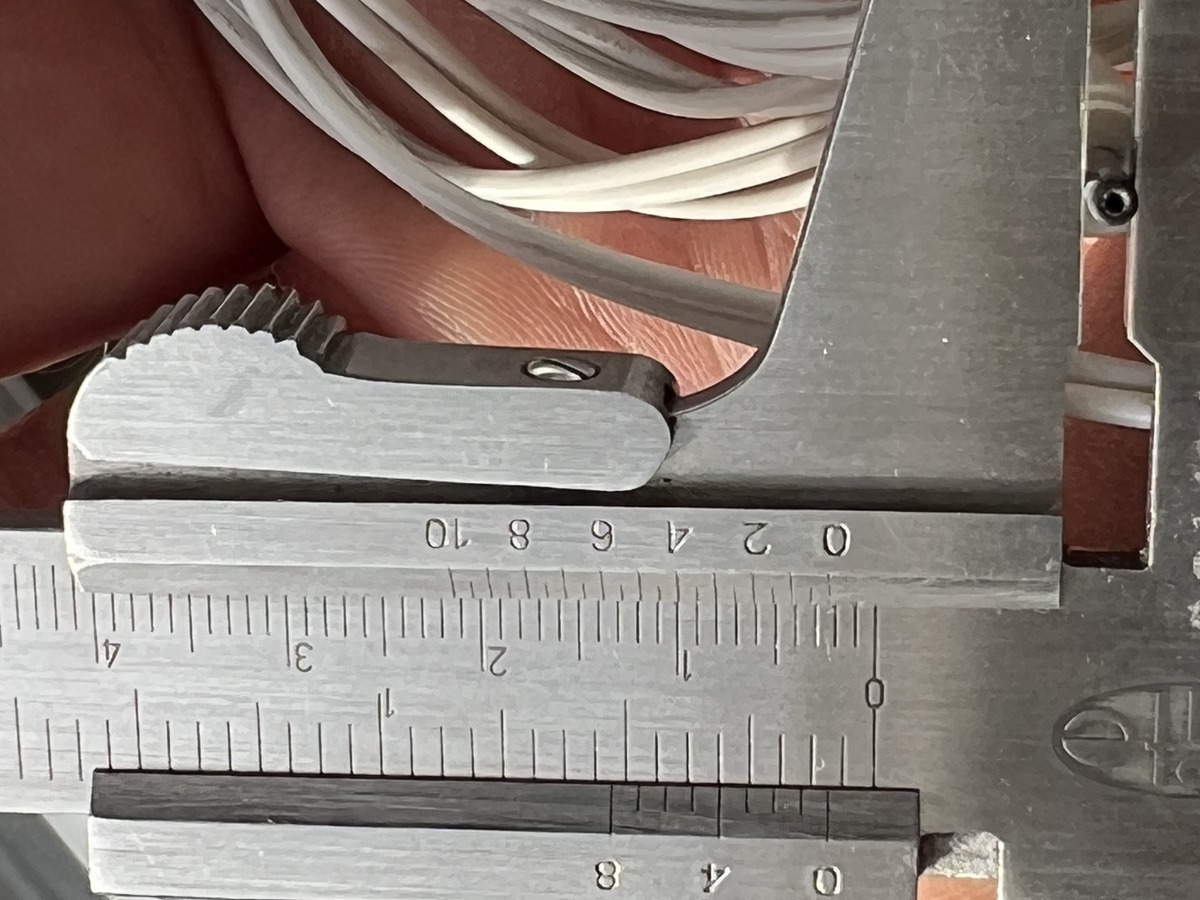

Kann ja sein, dass es nicht nur ein falsches Netzteil sondern auch ein unpassender Stecker war, der die Innereien der Buchse zerstört hat. Versuche mal mehr Fotos von der Buchse (in allen Perspektiven) zu machen, auch von dem Stecker mit Messschieber. Evtl. kann man daraus einen Typ ermitteln.
Das muss aber kein Kurzschluss in der Ladebuchse sein, sondern ein Kurzschluss in der Schaltung danach. Das halte ich auch für wahrscheinlicher, denn:
normalerweise nicht.
Um sicher zu sein, müsstest du die Buchse auslöten.
