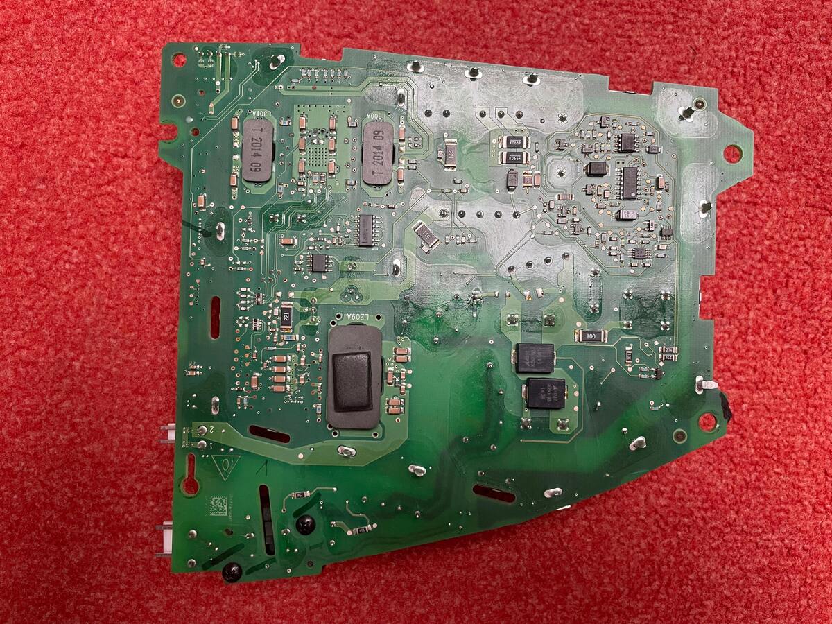

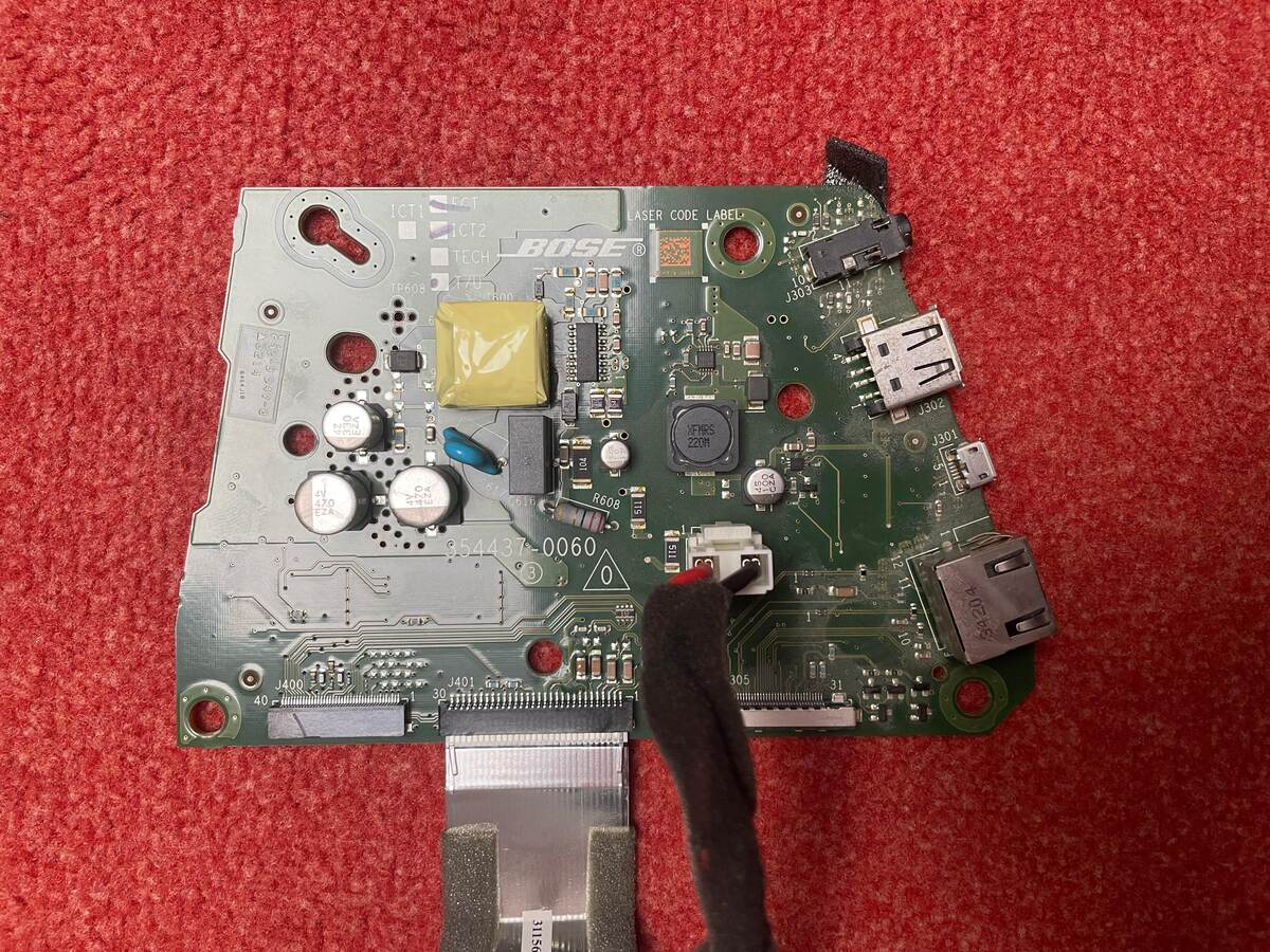

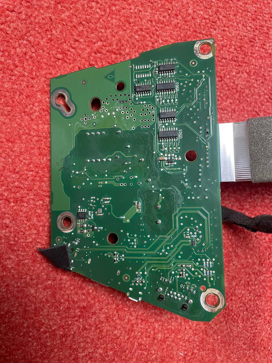

ich habe ein Bose Soundtouch 30 Gen II, die leider den Geistaufgegeben hat. Ich möchte sie gerne reparieren, um mich in der Materie ein wenig weiterzubilden. Bitte korrigiert mich, wenn ich falsche Annahmen treffe.
Die Box macht überhaupt gar nichts mehr, weshalb ich eigentlich davon ausgehe, dass das Netzteil defekt ist. Die Sicherung des Netzteils ist jedoch i.O..
Optisch kann man nichts feststellen, es ist nichts offensichtlich durchgebrannt.
Was ich bisher im ausgebauten Zustand festgestellt habe ist:
  • Der Spannungsregler auf der Rückseite an sich funktioniert und macht aus den 23V Input 5V Output.
  • Wie im Bild gezeigt sind die DC Spannungen zu messen. 320V am ersten Port erscheint als seltsam hoch und geht mittels Kabel direkt auf Platine 2. 0V am anderen Port erscheint mir auch seltsam.
  • Man hört ein Geräusch des Transformators.
Sobald man die Netzteil-Platine an die andere Platine der Bose anschließt, hört man den Transformator nicht mehr und der Spannungscontroller wird nicht mehr mit Input Spannung versorgt. Wo vorher 2x 9V messbar war, liegt nun keine Spannung mehr.
Wie kann ich herausfinden, was der Defekt des Gerätes ist und wie gehe ich bei der Fehlersuche weiter vor? Bekommt man irgendwoher Schaltpläne solcher Platinen?
Wenn ich Informationen vergessen habe, sagt es mir bitte! Vielen Dank für eure Antworten im Voraus!

Was aber Pascal noch machen kann. Zumindest die SMD Caps auf Kurzschluss prüfen, die gehen gerne kaputt. Auch Halbleiter lassen sich relativ gut prüfen. Und ggf. versuchen einen Schaltplan einer anderen Soundbar von Bose zu bekommen. Gerade die Netzteile sind sehr ähnlich wenn nicht sogar gleich aufgebaut.
