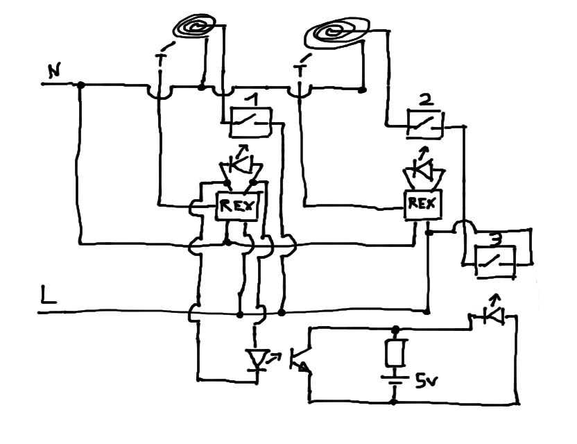

ich habe es mal aufgezeichnet, wie ich versuchen würde (ist es richtig
so ?) mittels eines Optokopplers und zusätzlicher Kleinspannungsquelle
die Schaltrichtung des bevorzugten Rex c für den zweiten Heizkreis zu
invertieren, so, daß nicht beide gleichzeitig an sein können.

Aus dem Rex-c kommt einen kleine Spannung um den Optokoppler im Solid
State Relais zu schalten, ich habe das in meiner Zeichnung so in etwa
angedeutet.

Man kann bei den Rex-c die Temperatur schon leicht einstellen, und das
SSR braucht man natürlich auch, das SSR schaltet im Nulldurchgang, das
ist bei einem Relais nicht unbedingt dabei, obwohl möglich. Das Amazon
Angebot wäre für 30-40€ ok. zb https://www.amazon.de/dp/B09MTRN34C?th=1

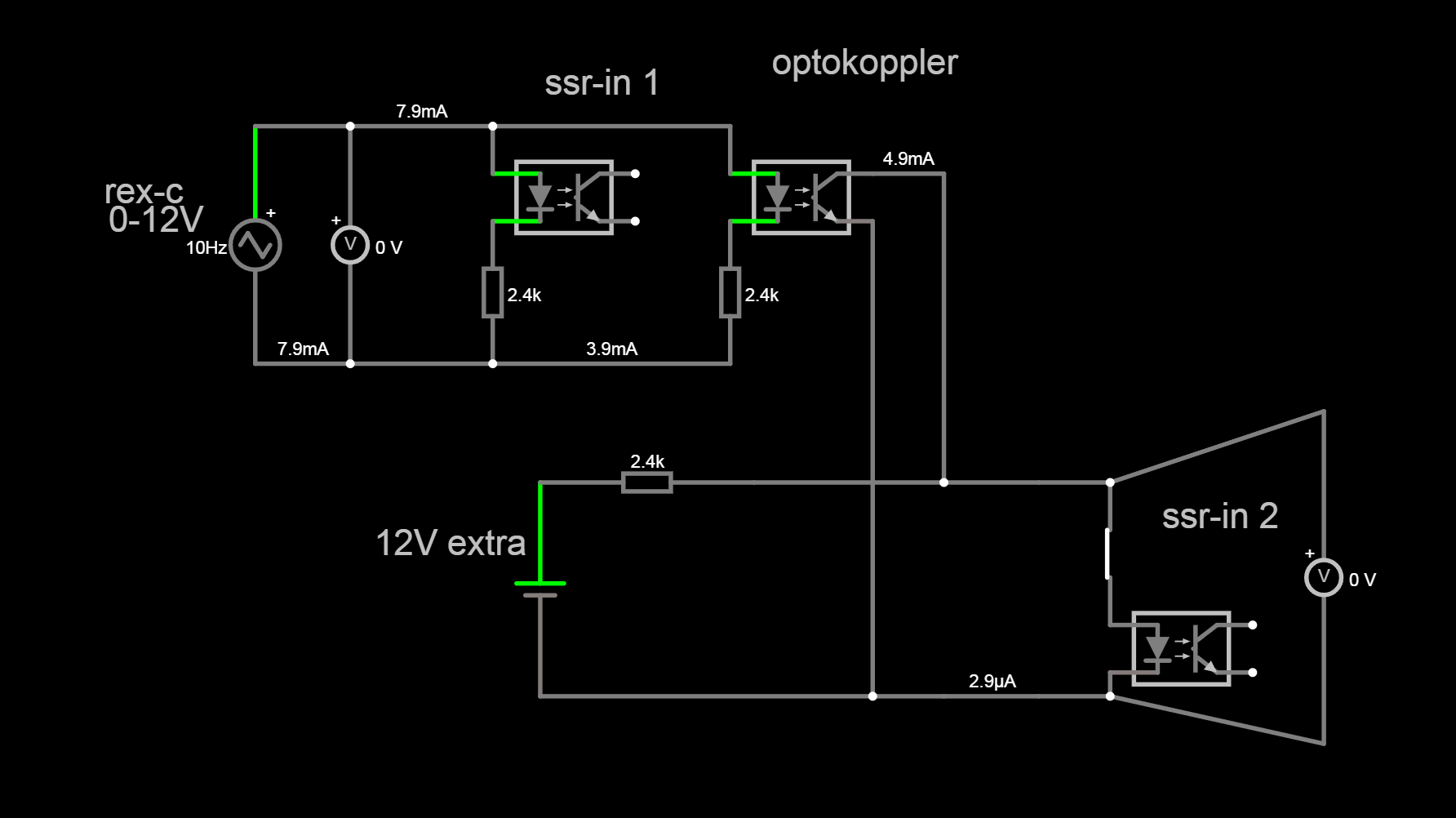

Meine idee erfordert zusätzlich ca 5V Stromquelle, Optokopler,
Widerstand, und einen zusätzlichen SSR. Meine angedachte Lösung soll
halt den Strom über den Optokoppler zusammenbrechen lassen, sodaß die
SSR-Led nicht mehr leuchten kann. Das geht vielleicht besser.
ich glaube nicht, daß Eingriffe in den Heizkreis des PID-reglers diesen
durcheinanderbringen, er muß ja auch mit Veränderungen der Heizsituation
zurechtkommen, zb Wasserentnahme, Wasserzufuhr, Teigaufgabe ...

Ob das so geht müßte jemand 3. bestätigen, ich kann das mit den
Optokoplern nicht einschätzen.

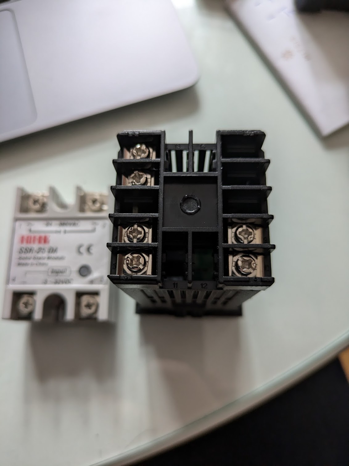

Ich habe die Sets heute erhalten. Bestellt hatte ich diese:
https://amzn.to/4ggkOxm
Es sollte laut Titel ein SSR 40A sein. Und aus der Artikelnummer des REX
auf dem Typenschild ergab sich das vorhanden sein eines Alarmausgangs.
Erhalten habe einen leicht anders aussehenden REX, ohne Alarmausgang und
nur einen SSR-25A DA. Ein solcher ist zwar auch auf dem Foto, aber wenn
im Titel 40A steht, gehe ich davon aus auch 40A zu erhalten.
Sicherheitshalber habe ich den SSR aufgemacht. Es ist nur ein BTA12
Triac drin. Man bestellt also 40A und hat am ende nur 12A. Ich würde mal
sagen dass ist brandgefährlich.
von Carypt C. (carypt)
Aus meinem Rex-c-100 der Firma (Berm ?) kommen 12V für die Ansteuerung
des SSR heraus. ich habe mit einem 600R die Stromstärke begrenzt.
Sry, ich habe es in falstad konstruiert/simuliert, wie ich mir
vorstelle, wie das Signal des einen Rex-c invertiert den Strom des
anderen Heizkreises unterbricht.
https://www.falstad.com/circuit/circuitjs.html?ctz=CQAgjCAMB0l3BWcMBMcUHYMGZIA4UA2ATmIxAUgoqoQFMBaMMAKADdwAWTkFPPLjzB8oIbMhCFJomAhadI5XEMJVs2KWFXh5ikJ0IraIrVVYLyGNPsMgMhAQaHsxGisNdSNAqlQXgUGShoOQAnTzEHfTw1KKoUBUgWAHdo2IFVAW8oFIiEDwRtfMCk1Ks-Yily9xKWcOVwYkCGvh9eRLqbISau3n5RBLhchuEsyCMc1JGRJwCfXNnR3tNJsXG+x1tWnVTCsx69mtXDlczwbVZUs9P8SPmAB15bpbQBbfFfZHh4XLBuOaeAiWpUBAOmQN+-22rw2O1B73W2xBhCsdzs1myIMOxUktxxyLxHhRgRxl0kqJx1XxuTO2WJaKSjzwtmw1mZPAQ-w+ojA3x+ZQxUXZYmsIKpHmFnJ4SQAzui-LZqpjRAAzACGABsZXQWAAPfSBMAxEDEJBG8Q8BIgUJ0XUMADGetcxGQ5E4YHIzD87RAMploQYAEsAHYAHRlrH1nB6xHEhA9Jqklp4AHt7gAXFMAazT9w1dFCTowCCQ2FIIDw6n0kECyd9-qDYZlKCdKCt7qURAN3qtwgAauHbenQmqnZwzeXeS60LWfZAmCg+ywU+AMtLq8Q3r5oBAzMu+pJ1wpN9QYBBzywgA
in den SSR ist ein Optokoppler, deren Led versuche ich durch die
Widerstände nicht zu überlasten.
ich meine, man kann den Rex-c nicht dazu bringen ausschließlich einen zb
6/4 Pulsbetrieb auszugeben, oder ich weiß nicht wie. Normal wäre eben
ein Pulsbetrieb, der sich am Abstand von der Solltemperatur orientiert.
Wenn stark zu niedrig, geht er auf voll, wenn nahe dran vielleicht auf
2/8.
ich meine der Rex-c steuert im Nulldurchgang an, es ist eher
Wellenpaketsteuerung, keine Halbwellen würde ich sagen.

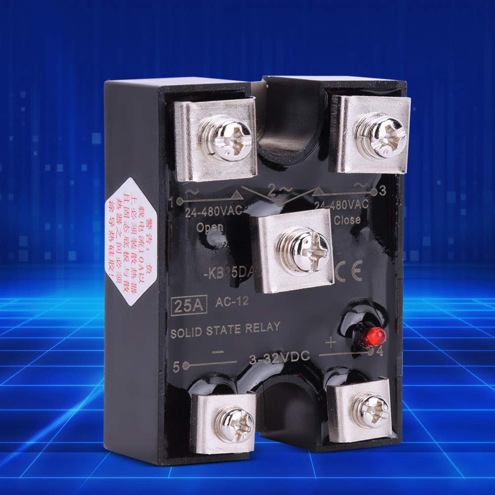

von Lux (luxxx)
Da ich meine 2 Sets vom Händler erstattet bekommen habe, die SSRs davon
aber nicht verwenden kann, weil nur 12A, habe ich nochmal nach SSRs
geschaut und dabei was Interessantes gefunden:
Ein SSR mit 1 NC sowie 1 NO Kontakt. Sozusagen also anscheinend eine Art
SSR Umschalter:
https://de.aliexpress.com/item/4000548393297.html
Habe ich bisher noch nicht gesehen sowas. Keine Ahnung wie das geht,
bzw. ob es überhaupt funktioniert. Bei Amazon findet man auch Angebote
dafür, aber alle noch ohne Bewertung und auch nur mit Versand aus China,
dafür aber wie es sich für Amazon gehört teurer: https://amzn.to/42KcqDb
(ist schon das günstigste)
Wenn es denn geht, wäre es aber eine gute Lösung für das wechselweise
Schalten von 2 aufnahmestarken Geräten unter Ausschluss einer
Überlastung. Wenn man den Ausgang dann in Reihe mit einem 2. SSR
schaltet, hätte man auch den Zustand BEIDE AUS realisiert.
Könnte einfacher sein als meine Vorschläge, ja. Mach einen Schaltplan
und stelle zur Diskussion. Es wird sich selten jemand die Mühe machen es
dir aufzumalen. Lesenswert interessiert nur wenn positiv.
Die SSR's mögen zu schnelle Stromanstiegszeiten nicht. Manchmal versucht
man auch Überspannungen mit Varistor und oder Snubber über dem SSR zu
vermeiden. Aber du schaltest ja keine Kondensatoren oder Spulen oder
Motore.
