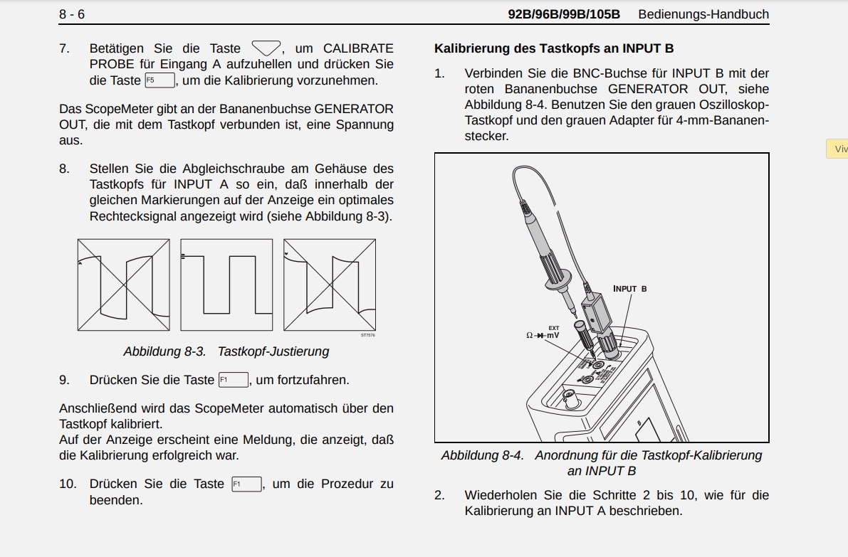

Hallo, ich bin günstig an ein Fluke 96B Hand Oszilloskop gekommen.
Allerdings ohne Messleitungen. Ich hätte gern dazu ein Messkopf 1:10
(War das jetzt richtig oder 10:1?) Die bekommt man eigentlich recht
günstig, das Original habe ich nur noch bei einem gefunden, der
Militärzeugs verkauft, für einen überhöhten Preis. So wie ich das
mitbekommen habe, muss man dann den Tastkopf auf sein Gerät kalibrieren.
Gesehen habe ich das, mit einem Rechteckgenerator. Kann man so ein
Tastkopf ohne Rechteckgenerator kalibrieren?  Wie macht ihr das?

von A. B. (Firma: ab) (bus_eng)
Hubert M. schrieb:
>> Kann man so einen Tastkopf ohne Rechteckgenerator kalibrieren?
>> Wie macht ihr das?
Ist üblicherweise in jedem Oszilloskop eingebaut
Grundlagen: https://de.wikipedia.org/wiki/Tastkopf
