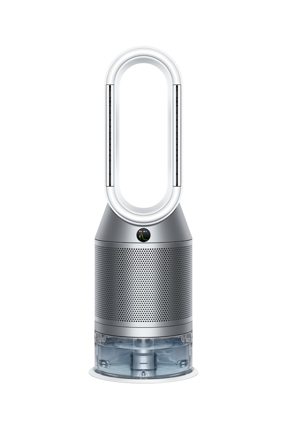

von Michael S. (michael65589)
Hier ein Bild wie das Teil aussieht. Unten das transparente ist ein
Wassertank der entnommen werden kann.
Im Normalfall wird im Display angezeigt wenn der Wassertank entnommen
ist. Sobald der wieder eingesteckt wird, springt die Anzeige wieder um.
Jetzt ist es so, das das Teil immer anzeigt das der Wassertank fehlt,
ganz gleich ob er eingesteckt ist, oder nicht.

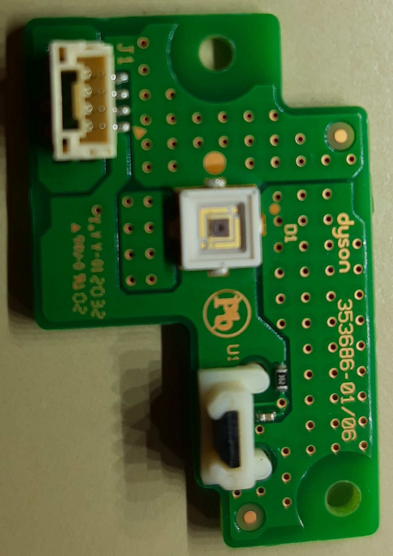

Hier die Bilder der Elektronik im Wassertank.
In der Mitte die LED, unten der Hall-Sensor (AH3372). Die LED guckt in
ein Rohr. Das Rohr hat Verbindung zum Wassertank. Ob damit evtl. die
Verschmutzung des Wassers gemessen wird?
von Mario P. (mario_71950c)
ist der Magnet noch da, der den Hall-Sensor betätigen soll?
Ja. Der Hall-Sensor schaltet auch. Die Pumpe läuft und der Tacho der
Pumpe bringt Signal. Das hab ich alles schon geprüft.
von Rainer W. (rawi)
Michael S. schrieb:
> Die LED guckt in ein Rohr.
Eine LED guckt nicht - die leuchtet (auch wenn es Leute gibt, die ihr
ein paar Photoelektronen entlocken).
Wenn es eine LED ist, die nicht nur als Anzeige dient, ist es sehr
wahrscheinlich, dass es auch einen Lichtempfänger gibt.
> Ob damit evtl. die Verschmutzung des Wassers gemessen wird?
Nicht die Verschutzung des Wassers, sondern der Brechnungsindex wird oft
ausgenutzt, wie z.B. bei vielen Regensensoren oder optischen
Wasserstandssensoren.
Das ist wohl eine UV-LED, die die Keime im Wasser abtöten soll.
