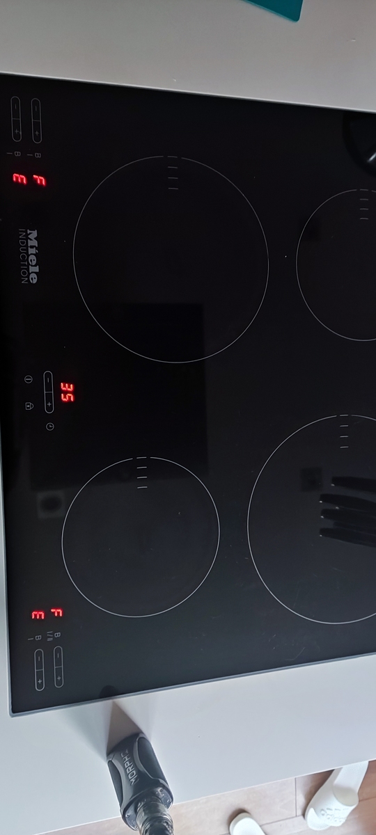

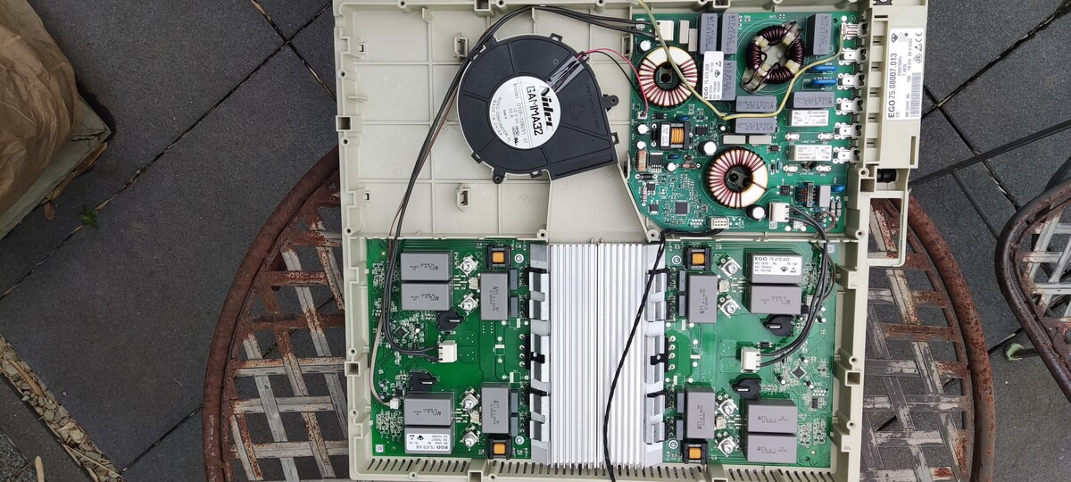

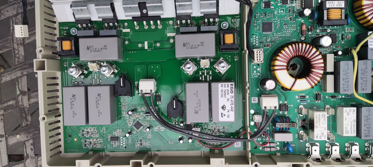

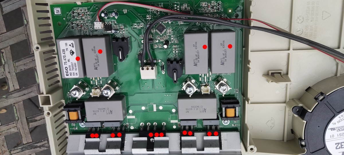

ich hoffe, ihr könnt mir weiterhelfen. Mein Induktionskochfeld Miele KM
5944 zeigt den Fehler FE 35 an. Da eine Reparatur bei Miele vermutlich
sehr teuer wäre, habe ich das Gerät bereits auseinandergebaut, sodass
die Platinen sichtbar sind.
Meine Frage an euch: Was könnte die Ursache für den Fehler sein, und
gibt es eine Möglichkeit, das Problem selbst zu beheben? Vielleicht hat
jemand von euch Erfahrung mit diesem Fehler oder eine Idee, woran es
liegen könnte.
Ich wäre sehr dankbar für eure Rückmeldungen und Tipps!
Vielen Dank im Voraus und liebe Grüße
Matthias

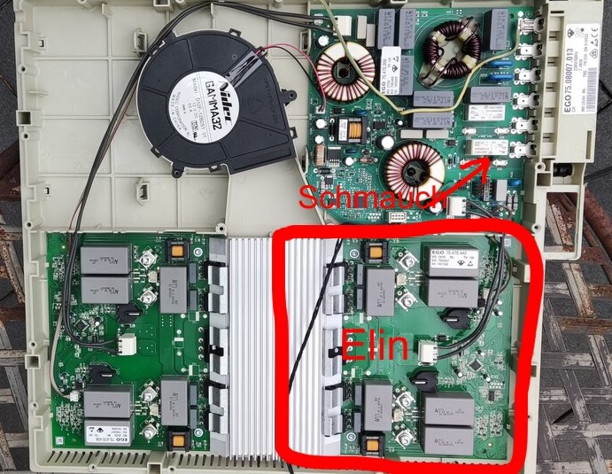

Auf dem ersten Bild ist doch unter dem leeren Sicherungshalter deutlich
der schwarze Fleck zu erkennen.
Da hat sich wohl verabschiedet.

Die ist aber eher als Folgefehler zu sehen...

Hatte das Selbe vor vielen Jahren mit meinem Kochfeld von Küppersbusch.
Da sind exakt die selben Platinen drin, so wie in vielen anderen
Induktionskochfeldern auch.
Typischerweise gehen die IGBTs hops und nehmen ggf. die SMD-Dioden
daneben und evtl auch den Gleichrichter (in der Mitte auf dem
Kühlkörper) mit.
Wenn du das mal nachmessen?

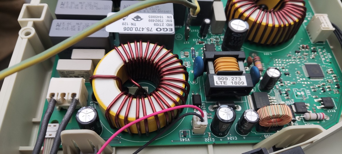

An der Stelle des Sicherungshalters ist die Leiterbahn absichtlich
verjüngt und soll im Fehlerfall durchbrennen.
Damals hatte ich bei Küppersbusch ein Reparaturset bestellen können, das
bestand aus der Leistungsplatine und einer Feinsicherung zum Einsetzen
in den vorgesehenen Halter.
von Dieter W. (dds5)
Da einen IGBT oder den Gleichrichter tauschen zu wollen ist nahezu
aussichtslos. Ich hatte auch schon ein ähnliches Teil von EGO hier und
bekam die Klammern nicht ab. Bei zu viel Gewalt bricht die etwa 1mm
dicke Keramikplatte, die als Isolation zwischen den Bauteilen und dem
Kühlkörper liegt.

von Matthias S. (paul44)
Guten Abend,
zunächst einmal vielen herzlichen Dank für Eure Rückmeldungen und
Antworten! Ich habe den schwarzen Fleck nun ebenfalls entdeckt und ihr
sagt ja das ist die Ursache bzw. ein Folgefehler.
Nun habe ich eine Frage an Euch:
Da man dies laut Eurer Einschätzung und der Antwort von Dieter W. nicht
selbst reparieren kann, habe ich im Internet folgende Platine gefunden:
Netzelektronik EGO 75.470.006 für Induktionskochfeld Miele/AEG
(https://www.quoka.de/anzeigen/haus-familie/haushalt-moebel/kueche/kuechenherde-grill-mikrowelle/anzeige/netzelektronik-ego-75-470-006-fur-induktionskochfeld-miele-aeg/327732607.html)
Sie müsste eigentlich mit meiner übereinstimmen. Meint Ihr, es lohnt
sich, diese zu kaufen und einzubauen, oder besteht die Möglichkeit, dass
noch weitere Defekte vorliegen?

von H. H. (Gast)
Mit an Sicherheit grenzender Wahrscheinlichkeit.
von Ralf X. (ralf0815)
> Kurz gesagt: Wenn ich diese Platine kaufe und einbaue, funktioniert dann
> voraussichtlich alles wieder, oder sollte ich lieber aufgeben und ein
> neues Induktionskochfeld kaufen?
Häufig entsteht erst ein schwerwiegender Fehler in der "Nutzelektronik",
der sich mit viel Glück nur auf die Sicherung auswirkt und das
eigentliche Netzteil heil lässt.
Oder auch nicht.
Es ist also nicht einmal gesichert, dass Dein NT defekt ist, geschweige
denn, dass dessen Austausch etwas bringt.

von H. H. (Gast)
> okay also neues Induktionsfeld kaufen?
Defektes Elin austauschen, Sicherungsschmauch entfernen, 20A Sicherung
einsetzen.
> einsetzen.
Dann halt noch ein Foto.
Hi H. H.,
vielen Dank für deine Antwort und das Bild! Nur damit ich es richtig
verstehe: Ich soll das Elin ersetzen?
Ich habe jetzt zwei passende E Lin-Module gefunden:
AEG:
https://www.kleinanzeigen.de/s-anzeige/aeg-elektrolux-induktionskochfeld-leistungsmodul-ego-75-470-436/2989798000-176-8390
Miele:
https://www.ebay.de/itm/326318621653?gclid=CjwKCAiAtYy9BhBcEiwANWQQL8bxKbO-h8Iv6KyrLsu5kp5qz_LQlWWIBcL0jDCYpG9hmWcGdJYryBoClHEQAvD_BwE&_ul=DE&campid=5339075986&mkcid=1&mkevt=1&mkrid=707-53477-19255-0&rb_itemId=326318621653&rb_pgeo=DE&toolid=10044&var=0&var=0&ff=11&mkevt=1&mkcid=1&mkrid=707-53477-19255-0&campid=5339018407&toolid=10044&customid=CjwKCAiAtYy9BhBcEiwANWQQL8bxKbO-h8Iv6KyrLsu5kp5qz_LQlWWIBcL0jDCYpG9hmWcGdJYryBoClHEQAvD_BwE&gad_source=1
Beide haben die Bezeichnung EGO 75.470.436 – würden die deiner Meinung
nach passen?
Außerdem ist mir noch nicht ganz klar, was du mit "Sicherungsschmauch
entfernen" meinst. Könntest du das bitte genauer erklären?
Und noch eine letzte Frage: Kann ich dann in die Halterung diese
20A-Sicherung einsetzen?
https://www.ebay.de/itm/303813990833?chn=ps&_ul=DE&_trkparms=ispr%3D1&amdata=enc%3A1hR1iHkqRR_K6fURdZXPtUA30&norover=1&mkevt=1&mkrid=707-134425-41852-0&mkcid=2&mkscid=101&itemid=303813990833&targetid=2381626844604&device=c&mktype=pla&googleloc=9044385&poi=&campaignid=21674357977&mkgroupid=167855164998&rlsatarget=aud-1153983633504:pla-2381626844604&abcId=10011854&merchantid=614975607&gad_source=1&gclid=CjwKCAiAtYy9BhBcEiwANWQQL_jPYG-Dgy6gsT8_ZDYD5UQs--7WBFJqV3ljOFGlp1cAfPdRo53-dRoCV-IQAvD_BwE
Da ich in diesem Bereich nicht so viel Erfahrung habe, wäre ich wirklich
sehr dankbar für deine Hilfe und eine kurze Rückmeldung.
Liebe Grüße
Matthias
von H. H. (Gast)
> nach passen?
Nur wenn auch die richtige Software drauf ist.
Na der schwarze Schmauch dort.
Ich würde keine vom unbekannten chinesischen Händler einbauen. Die
müssen da ein hohes Schaltvermögen haben.
von Thomas R. (thomasr)
>> nach passen?
Im schlimmsten Fall enthält die Platine exakt dieselbe Hardware,
reagiert aber auf Bedienung völlig anders weil der Mikroprozessor es
anders übersetzt (der eine Hersteller hat 9 Stufen, der andere einen
Schieberegler etc.)
Der schwarze "Schmauch" enthält das verdampfte und dann
niedergeschlagene  Kupfer der ehemaligen Leiterbahn. Wenn du den nicht
gründlich entfernst, hast du eventuell gleich wieder ein Feuerwerk.
Ich würde an dieser Stelle auch nur zu einem Markenfabrikat mit hohem
Schaltvermögen raten (ein Hinweis auf ein hohes Schaltvermögen ist ein
keramisches Rohr, KEIN Glas!). Ansprechcharakteristik "T".

von H. H. (Gast)
> Wo bekomme ich das passende Elin mit der richtigen Software?
Nur von Miele.
> Oder kann ich die Software selbst aufspielen?
Du hast keine zum aufspielen.
> Meinst du den schwarzen Schmauch auf der Platine oder an dem weißen
> Kasten (Sicherung?)? Wie bekomme ich den am besten entfernt – vielleicht
> mit weichem Lppen oder feinem Schmiergelpapier?
Tintenradierer.
> Soll die Sicherung in den ersten Halter oder in den Halter mit den
> Schmauchspuren oder in beide?
Natürlich nur in die wo der Schmauch war.

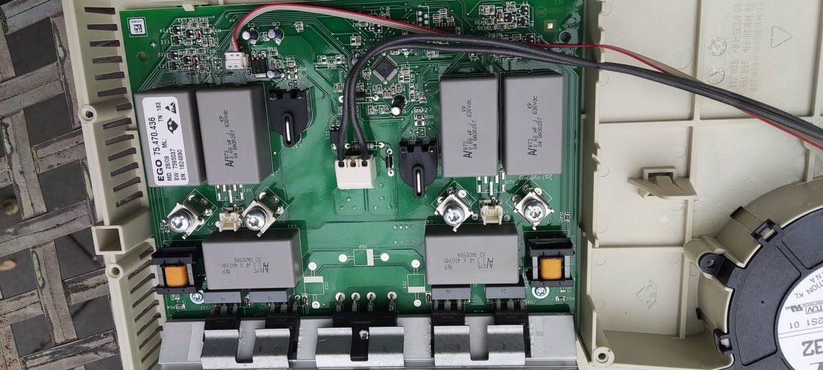

Hi H.H.,
mir ist noch nicht ganz klar welchen Elin ich ersetzen soll.
Beim ersten Bild das du mir geschickt hast war das das Elin mit der
Bezeichnung EGO 75.470.436 (siehe Betrag vom 4.02.25 um 18:08 Uhr)
beim zweiten Bild (Beitag vom 05.02.2025 um 9:30 Uhr9 ist es das Elin
mit der Bezeichnung EGO 75.470.442)
Jetzt bin ich mir nicht mehr sicherer.
Könntest du mir bitte noch mal sagen welches (bitte mit der Bezeichnung
EGO 75.470....)
oder soll ich beide tauschen?
Danke im Voraus
liebe Grüße
Matthias
von H. H. (Gast)
Ich hatte extra einen roten Rahmen gesetzt.
