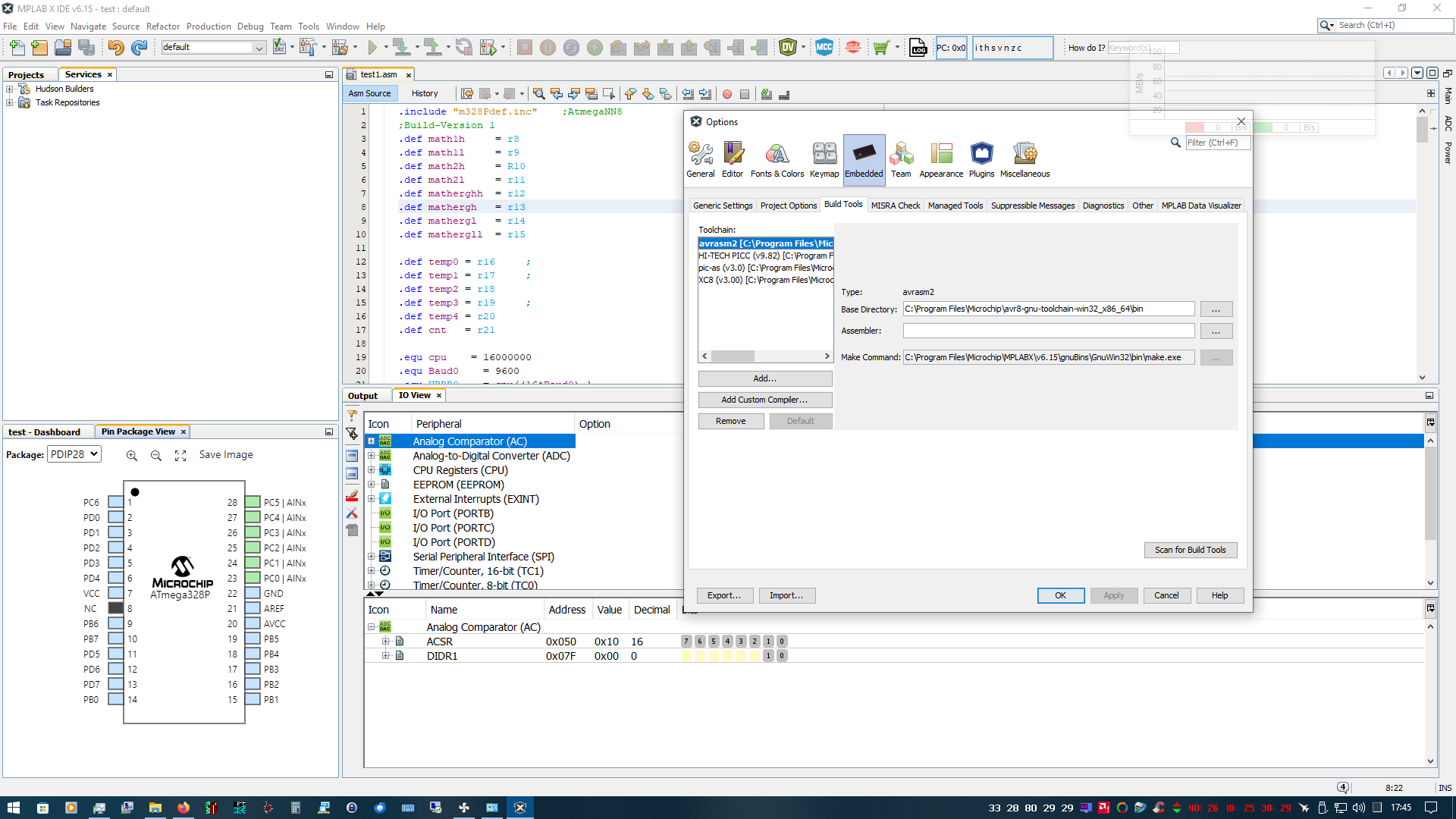

Wie die Überschrift ausdrückt hat jmd Erfahrung MPLAB X IDE für AVRs in ASM zum laufen zu bekommen ?

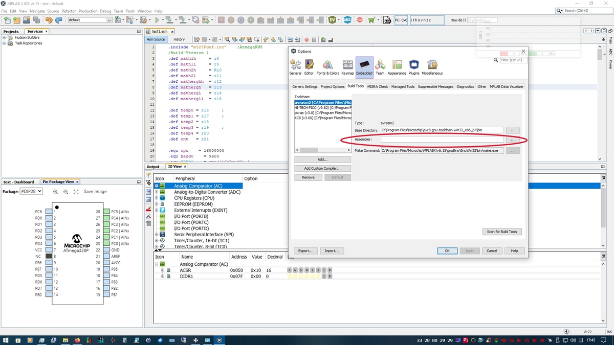

Das einzige was ich bisher geschafft habe ist die Installation 6.15 und sich etwas vertraut machen so wie es im Netz steht den Assembler rein zu bekommen. Achtung nur weil die Zeile leer ist, heist das nicht das er es nicht geschluckt hat.
Das Problem man kann die ASM nicht builden, es passiert nix.

tja hat er gemacht die Zeile bleibt beim erneuten öffnen leer.
Apollo M. schrieb:
Du musst zuvor ein Assembler Projekt definieren ... und dann kannst auch den Assembler selbst auswählen.
heißt genau was und vorallem wo und wie? Teil eines alten Projektes als Test genutzt
OP (Firma: hier&da) #7823458

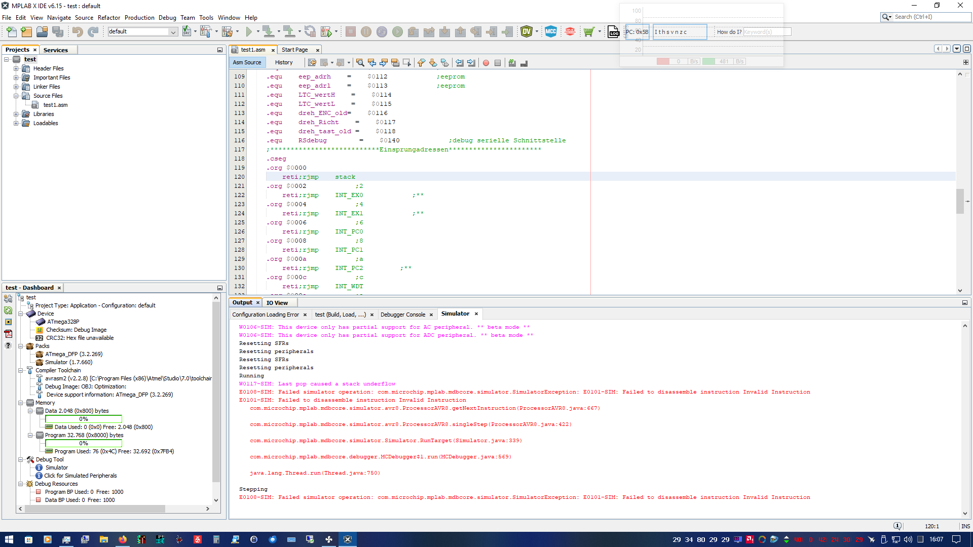

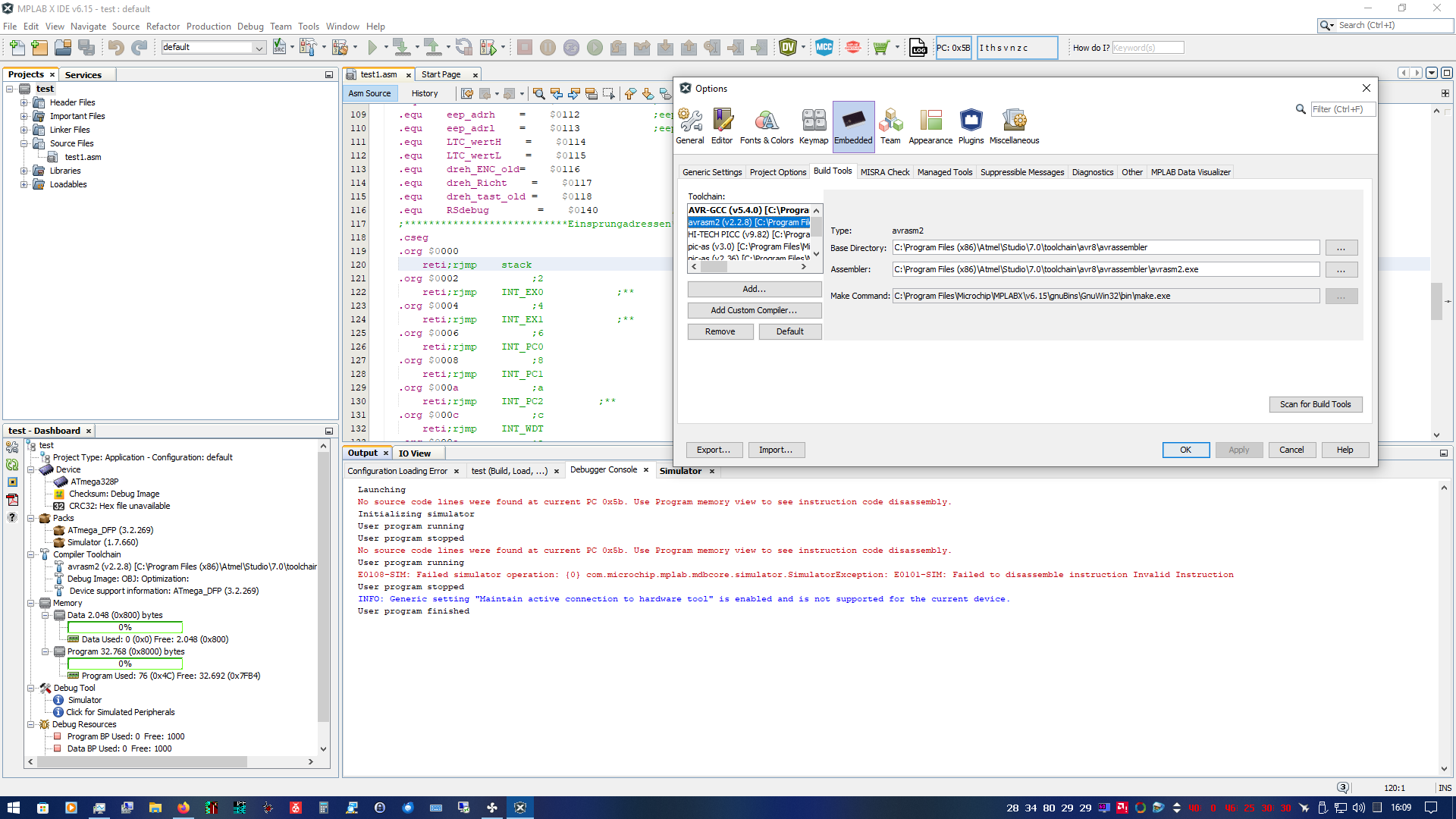

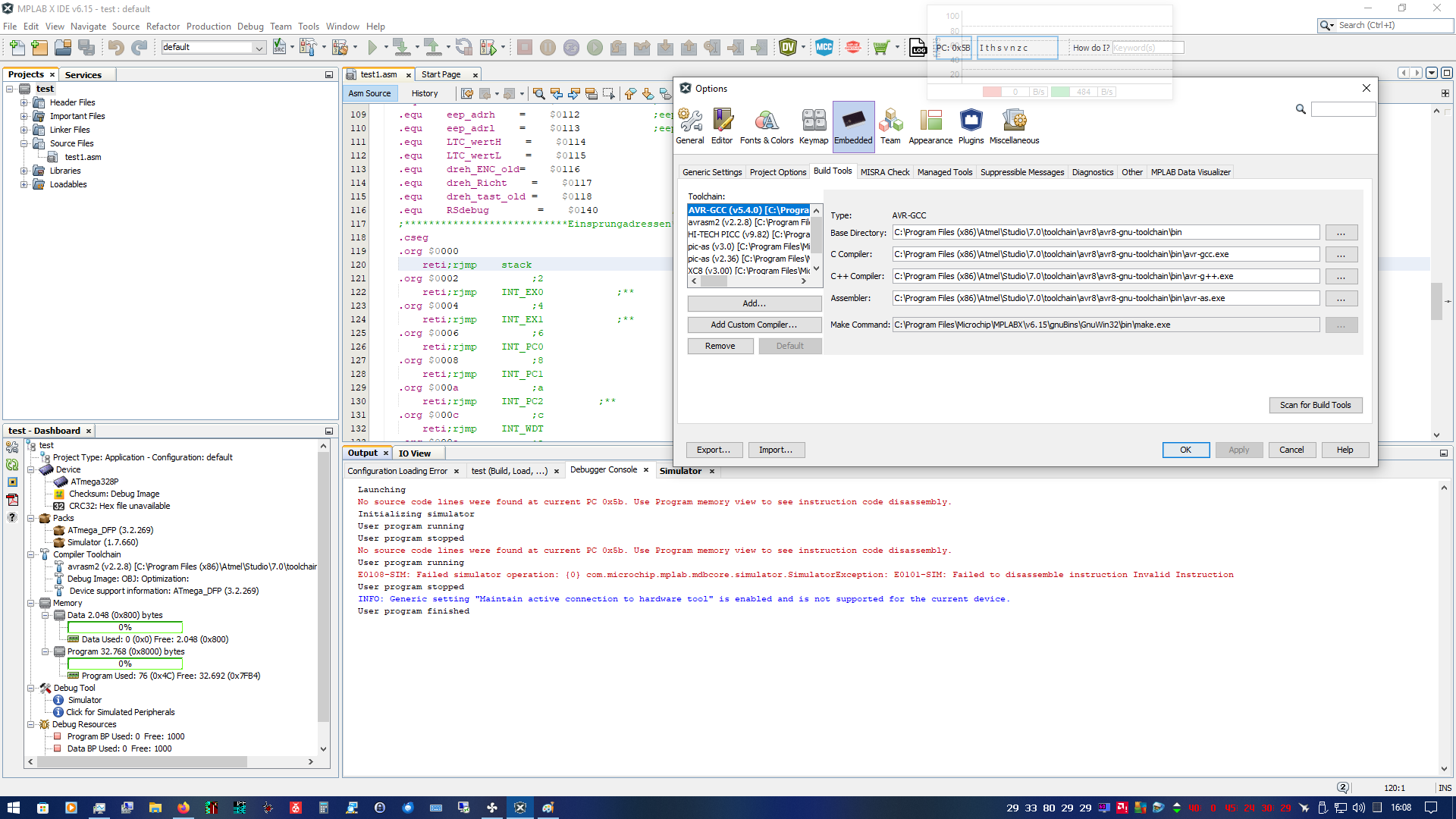

Aus Frust mal das AS7 gestern installiert, heute gestartet und dann Bild 1 erhalten dann mal in die buildtools geschaut und da sind plötzlich Einträge die ich nicht gemacht habe siehe Bild 2
Bild 3 wurde im Gegensatz zu gestern selbstständig von MPLAB gesetzt. Warum ? keine Ahnung...

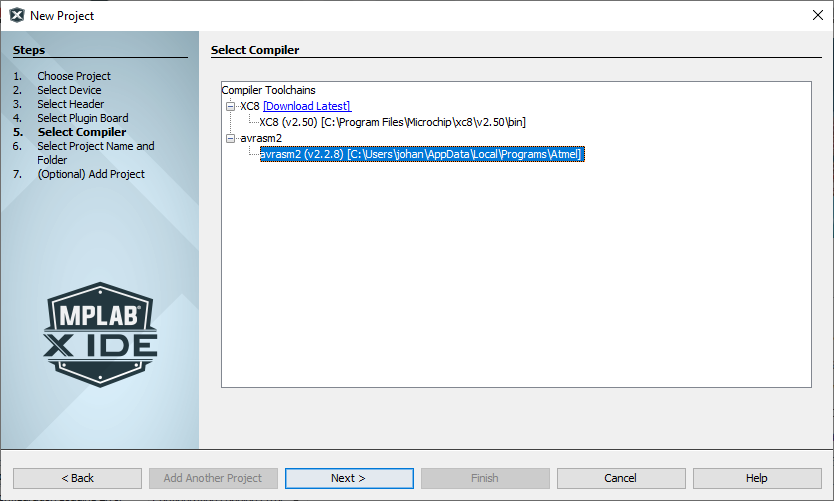

Yo, habe ich seit ca. einem Jahr. Du musst den Pfad, in dem sich deine avrasm2.exe befindet, zur PATH Umgebungsvariable von Windows hinzufügen, damit die IDE sie finden kann. Bei mir ist die unter Users\user\AppData\Local\Programs\Atmel, sollte aber egal sein.

#7826395
Chris S. schrieb:
also unter Windows direkt ?
Ja. Man findet das Menü z.B. über die Suche unten links in der Taskleiste nach "Umgebungsvariablen" (denke ich zumindest, meine Windows-Installationen sind alle auf US-Englisch, dort "Environment Variables"). Ich habe den Pfad zur User-Variable "Path" hinzugefügt.
Sollte vermutlich auch funktionieren, falls die avrasm2.exe bei dir im Programmverzeichnis liegen sollte, dann würde ich den Pfad zum System-Path hinzufügen.
P.S.: Wenn ich ein neues Projekt erstelle, kann ich dann wie im Screenshot oben gezeigt den Assembler auswählen, und alles weitere funktioniert dann wie zu erwarten.
