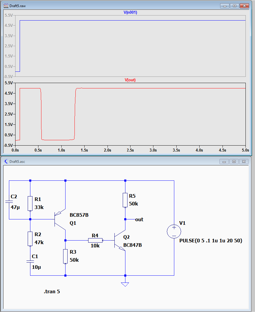

Dafür müsstest du diese Schaltung zwei mal aufbauen. Die Schaltung kursierte vor 3 Jahren mal hier im Forum rum.
Jeremias M. schrieb:
würde ich ungerne Löten
Es ist aber ein bisschen fummelig die Größe der beiden Elkos auf deine gewünschten Zeiten anzupassen.

Das wäre dann vermutlich der Königsweg, aber irgendwie Schade, dass es kaum mehr wirtschaflich ist, sowas in Manufaktur herzustellen.
Ich schau es mir aus Interesse aber dennoch mal genauer an. Ohne Mikrochip sehe ich kaum ne Möglichkeit das Timing hinzubekommen.
