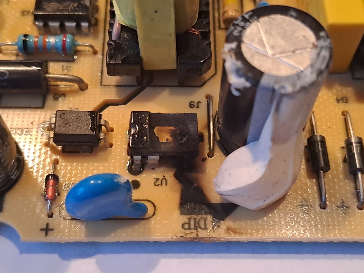

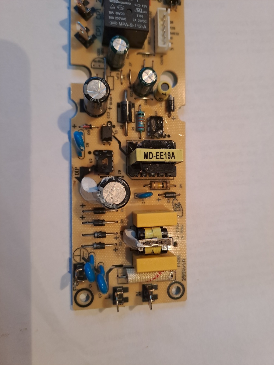

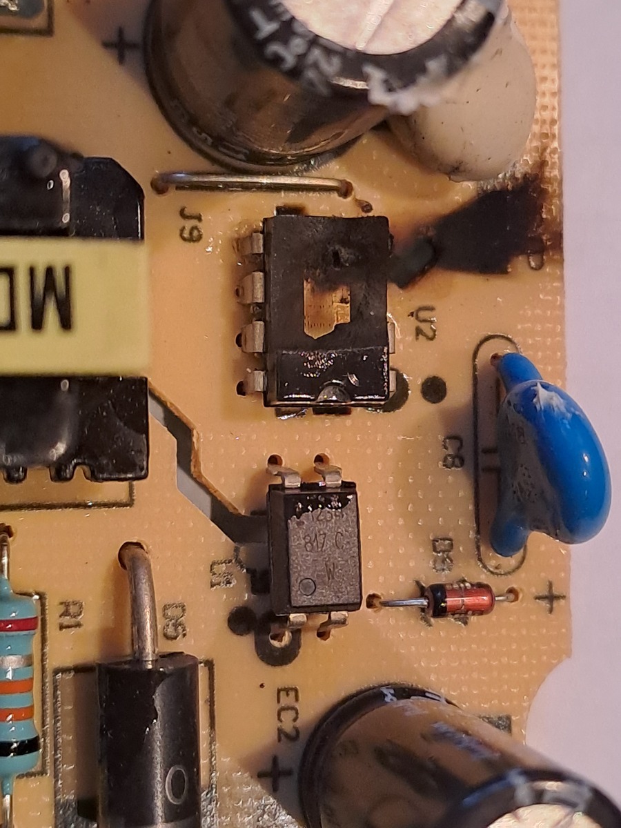

Bei einem Kochfeld ist durch ein weggebrannten Nullleiter im Sicherungskasten der Spannungsregler aufgeraucht und hat seinen Deckel verloren. Ist es möglich anhand des Schaltungsdesigns rauszubekommen welcher Spannungsregler hier einzubauen ist?

Und was genau ist das?

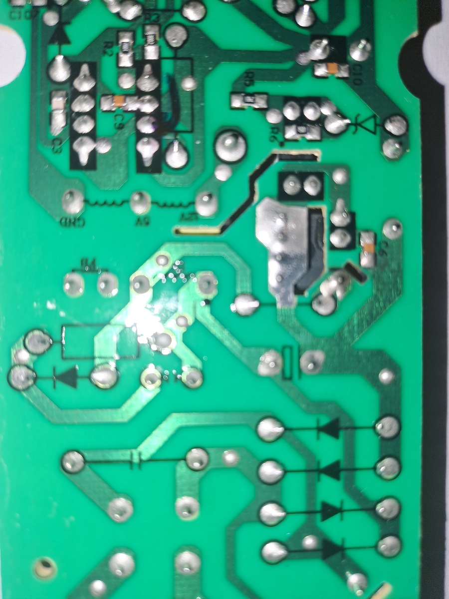

Möchte ich auch wissen. Am EN/UV Pin ist wie in der Standard Application der Optokopper und an BP/M der Kondensator. Alles passend. Hier hat der Hersteller sogar mal ein bisschen Lötzinn spendiert, um wenigstens ein wenig Wärmeabfuhr zu haben. Nicht dolle, aber besser als andere.
