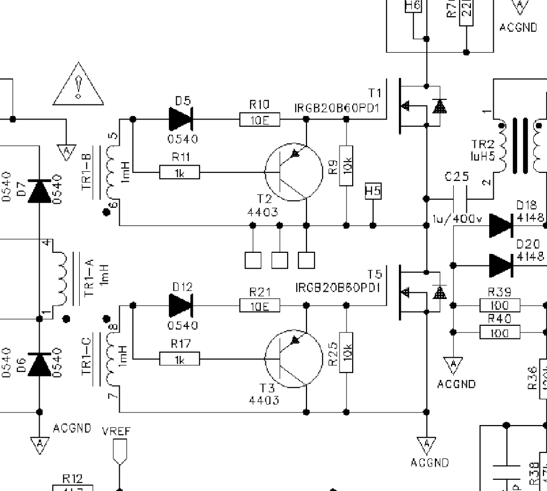

ich repariere hier gerade einen Teil einer SMPS in einem Klasse
D-Verstärker. Konkret geht es um den Teil der das Gate der IGBTs
steuert.
Hier sind zwei Widerstände im Verdacht, welche im ausgelöteten Zustand
auch verschiedene Werte zeigen (ca. 300k und 1,9M).
Laut Schaltplan müssten diese Widerstände (R10 und R21) einen Widerstand
von 10E haben. Allerdings bin ich überfragt welcher tatsächliche Wert
gemeint ist. Laut Internet kommen sowohl 10 Ohm (hier wohl E als Omega
zu verstehen), als auch 1,24 MOhm (nach EIA-96) infrage.
Die Widerstände sind leider irgendwie oben aufgekratzt und ein Wert ist
nicht mehr abzulesen.
Hat jemand von euch eine Idee, welcher Wert anhand der Schaltung der
plausiblere ist? Gerne mit Erklärung, damit ich dabei auch etwas lerne.
Vielen Dank!

Es sind 10 Ohm. Der Widerstand ist zu laden des Gates. Der muss
Niederohmig sein.

Noah schrieb:
> Laut Internet kommen sowohl 10 Ohm (hier wohl E als Omega zu verstehen)
Ja, E wie Einheiten, also Ohm.
Nein.

10k = 10kilo
10M = 10 Megaohm
10R = 10 Ohm
10E = 10 elementare Einheiten = 10 Ohm
Auch an dieser Stelle ist nur win 10R Widerstand sinnvoll für die
korrekte Funktion, laden des Gate !

Vielen Dank für eure Antworten! Ich hab einen 10E eingelötet und alles
läuft, danke! Bezüglich der Größe des Widerstandes kam meine Verwirrung
dadurch, dass ich vor Tausch der IGBTs diese testweise am Labornetzteil
ausprobiert habe. Dort konnte ich das Gate mit der Spannung an meinem
Finger öffnen, bzw. schließen. Darüber hätte ich mir irgendwie den
hochohmigen Widerstand erklärt.
Hier geht es aber um die Schaltgeschwindigkeit. Dazu muss die
Gate-Kapazität schnell umgeladen werden. Im statischen Betrieb fließt
fast kein Strom in das Gate.

Bei R39/40 steht 100 ohne Buchstabe sicher für 100 Ohm, R36 ist mit 100k
vierstellig geschrieben. Gibt es im restlichen Schaltplan noch
Widerstände zwischen 10 und 99 Ohm? Steht bei denen immer xxE? Wenn
nicht, könnte 10E auch für 10 Milliohm stehen.
