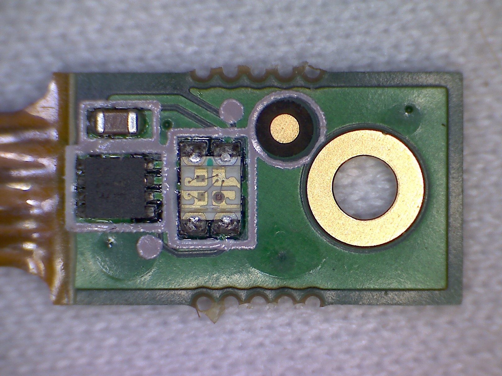

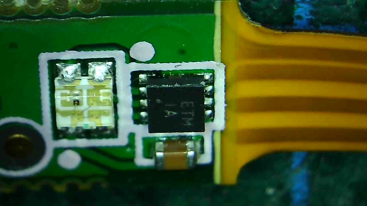

Hi
Bild WIN_20250206_15_33_57_Pro ist wohl ein I²C-Kontroller mit RGB-Led.
Aufschrift: ETM IA.
Was ist das für ein IC?

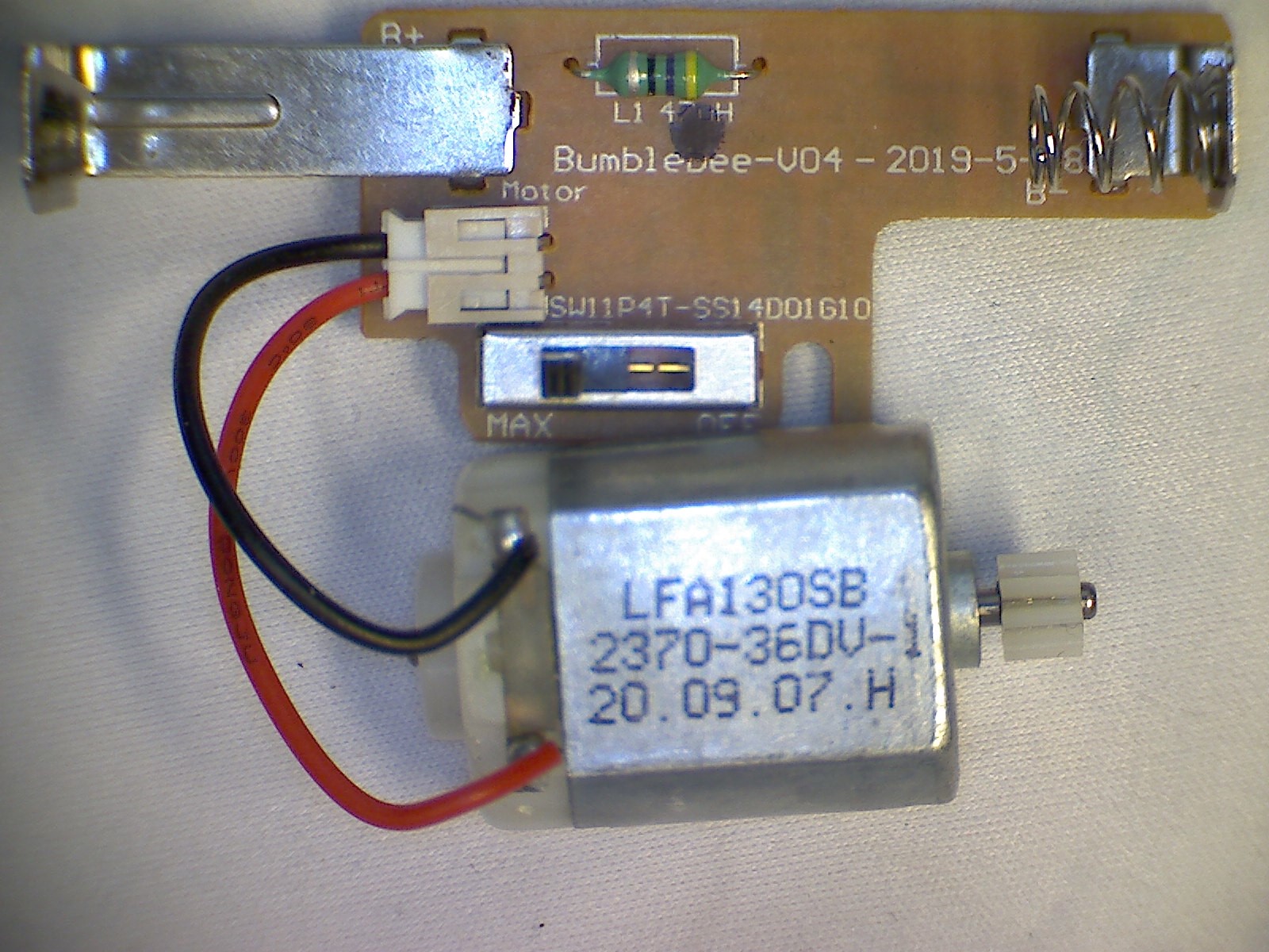

Bild WIN_20250206_15_37_20_Pro:
Wo könnte diese "Bumblebee"-Platine drin gewesen sein?
von Harald K. (kirnbichler)
In einem Spielzeug.
von Peter N. (alv)
Harald K. schrieb:
> In einem Spielzeug.
Ja, aber in welchem? Je nach Schalterstellung läuft der Motor kurz an
mit verschiedenen Pausen dazwischen.

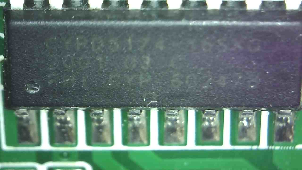

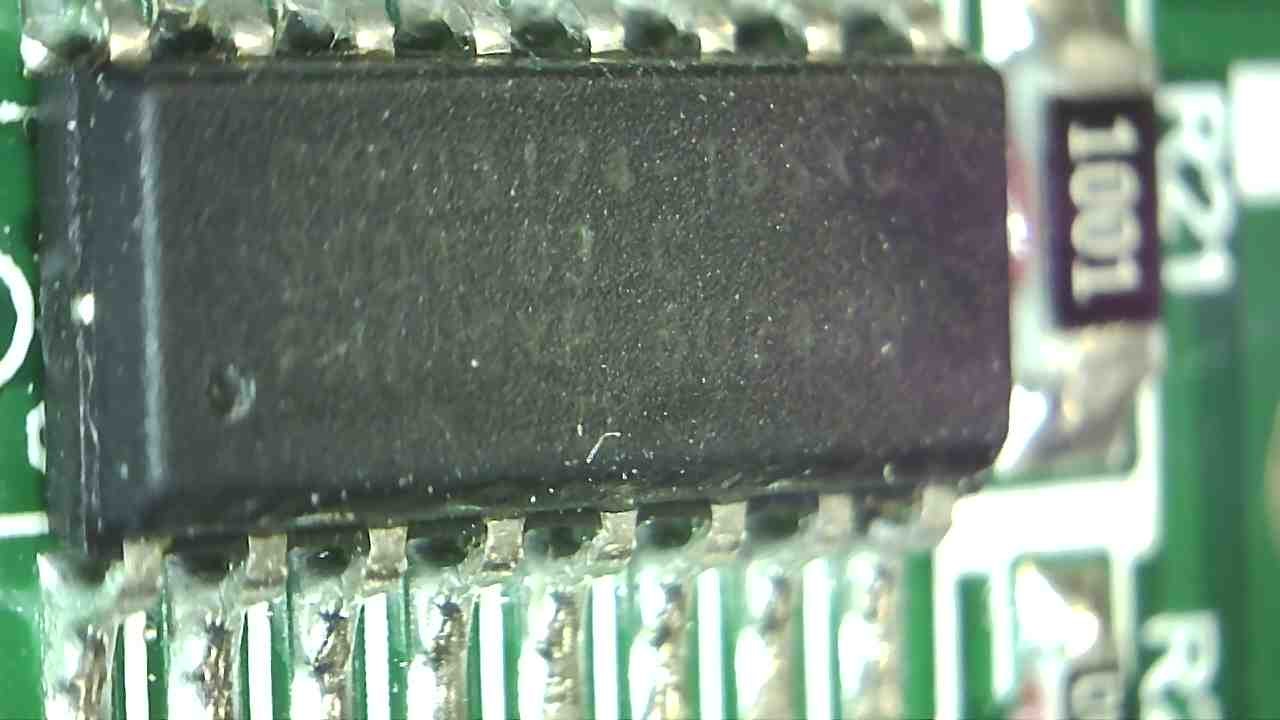

Hier noch ein Versuch, die Bezeichnung der ICs darzustellen.
von H. H. (Gast)
Beim SO-16 versuch mal mit etwas weißer Farbe abzuwischen, und beim
8-DFN miss mal die Baugröße.
von Peter N. (alv)
H. H. schrieb:
> und beim
1,5x1,5mm ohne Pins
von H. H. (Gast)
Peter N. schrieb:
> ohne Pins
Das sagt schon DFN.
von H. H. (Gast)
Der kleine wird sowas wie der AW2026 von Awinic sein, evtl sogar voll
kompatibel.
Oder KTD2037 oder KTD2026 von Kinetic.

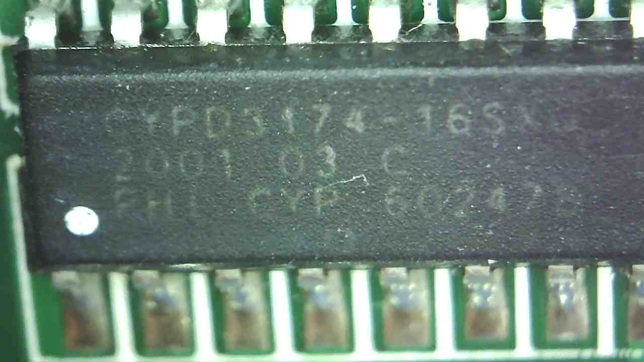

von Peter N. (alv)
Ist das Absicht? Die Beschriftung erkennt man nur unter schrägem Licht,
von Oben siehts unbeschriftet aus.
Der Tip mit der Farbe hat etwas gebracht. Unter "CYPD3174" konnte ich
ein Datenblatt finden.
