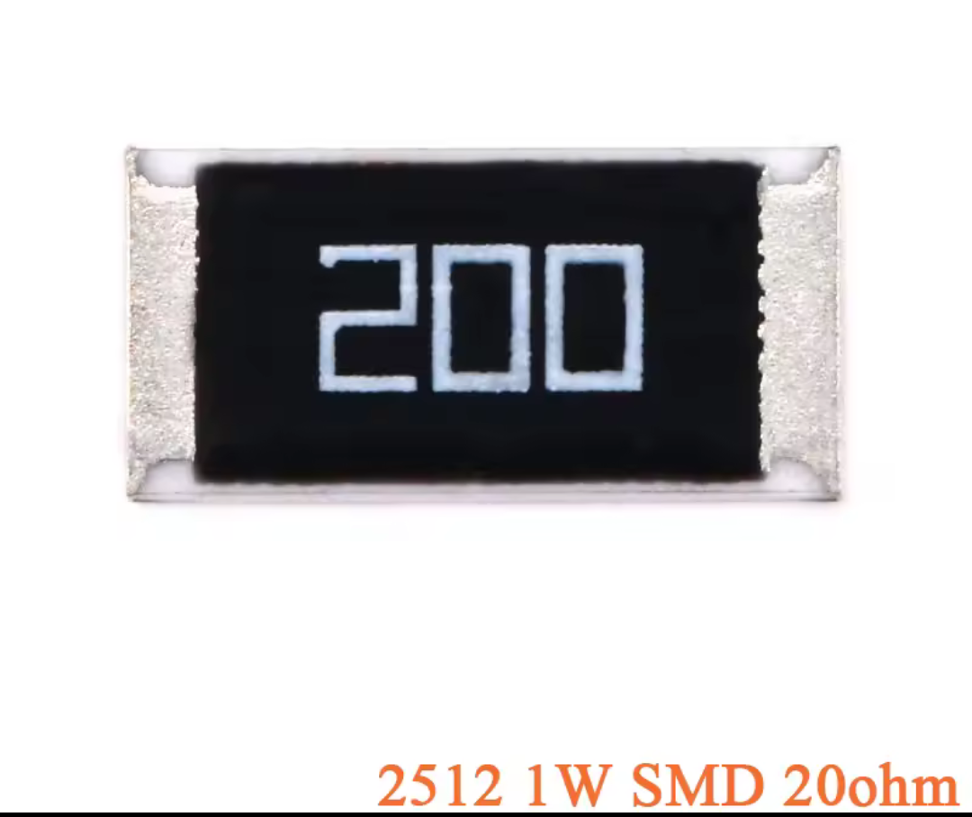

für eine Sonos Box brauche ich 4x den genannten Widerstand, finde aber nur große Mengen in China oder Lieferungen im März. Gibt es auch Alternativen, die ich einsetzen kann oder hat jemand eine Idee, wo ich geringe Mengen beziehen kann?
TME hat so viele davon, das sie die sogar verkaufen :-)
https://www.tme.eu/de/katalog/smd-widerstande_100300/?params=2932:1620263;38:1436608_gehause-zoll:2512;widerstand:20o&onlyInStock=1 Mindestabnahmemenge 10 sollte ja kein unüberwindbares Hindernis darstellen.
mit bedrahteten Widerständen müßte man schauen, wo die Dinger schaltungstechnisch sitzen. Sonos impliziert eine Digitalendstufe, da könnten parasitäre Induktivitäten (falls der bedrahtete Widerstand gewendelt ist) dann schon "Nebenwirkungen" haben.
Sogar nur 5 Stück, allerdings 3 Watt https://www.tme.eu/de/details/sp123wf2000t2e/smd-widerstande/royalohm/
