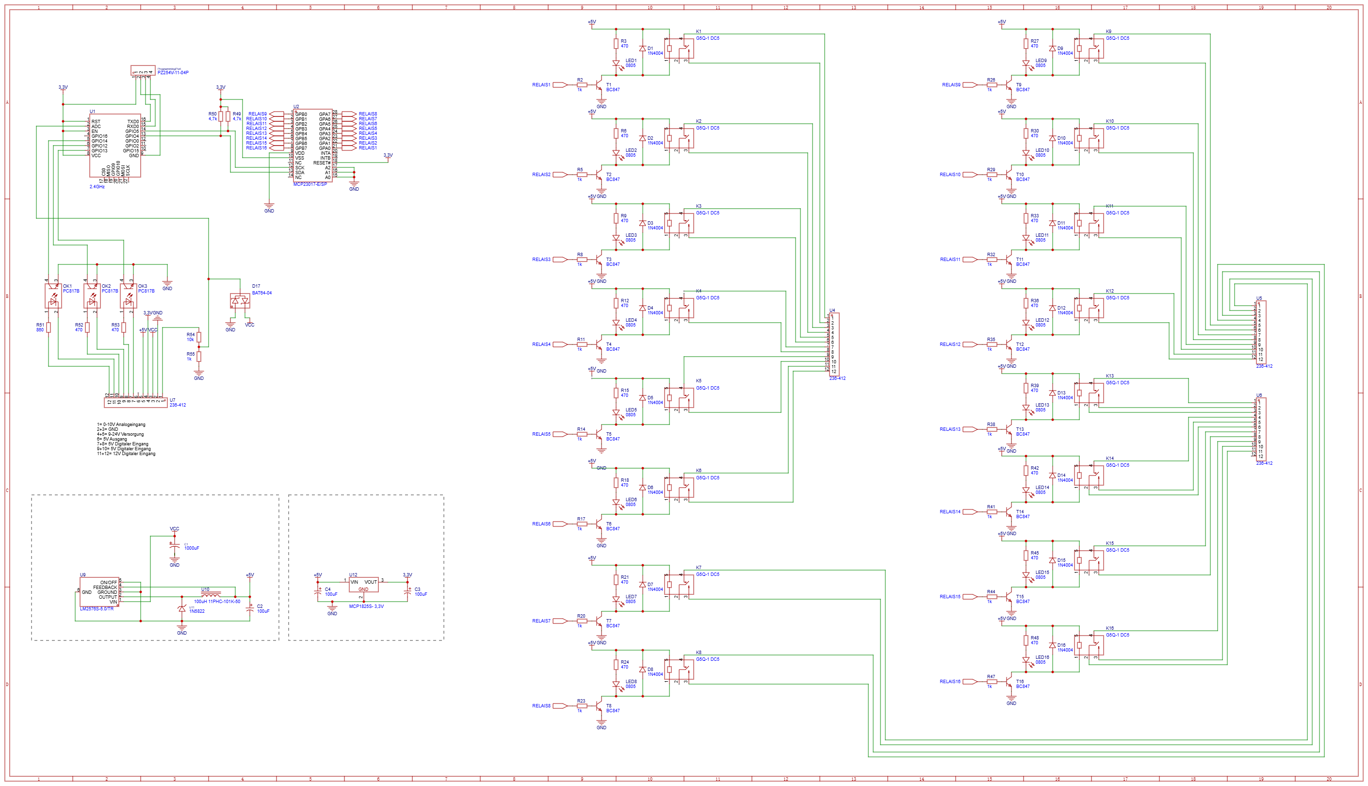

Hallo zusammen. Vor ca. einem Jahr habe ich das
Atmega-Universalcontrollerprojekt begraben und jetz ein neues mit dem
ESP8266 gestartet. Damals hatten sich Fehler erst bei den fertigen
Platinen bemerkbar gemacht, deshalb möchte ich mir gern jetzt vorher
Feedback holen.
Gedacht ist, dass 16 Relais geschalten werden können. Drei Eingänge als
isolierter Digital-In und ein Analoger mit 0-10V stehen zur Verfügung.
Sind mir Denkfehler unterlaufen?
Wer möchte, kann das fertige Projekt gern haben.
Viele Grüße,
Daniel

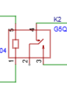

von Irgend W. (Firma: egal) (irgendwer)
Schau dir nochmal genau die Beschaltung der Relais-Kontakte an. Ist der
Schließer wirklich zwischen 3 & 5 und es ist nur das Symbol fragwürdig?

von Rainer W. (rawi)
Daniel O. schrieb:
Was ist U1 "2.4GHz" für ein IC und ein "ESP8266" vermisse ich ganz in
dem Schaltplan.
Nach drei Monaten weiß man doch nicht mehr, ob da nun ein ESP8266 oder
ein ESP32 aufs Board gehört. Wahrscheinlich willst du auch gar keinen
ESP8266 verbauen, sondern. ein bestimmtes Modul verwenden.
Was soll VCC sein?
Im Text bei U7 steht etwas von "2+3=Gnd", aber das erscheint doch etwas
merkwürdig, da VCC normalerweise eine positive Versorgungsspannung ist.
Für Kfz.-Einsatz fehlen sämtliche Schutzmaßnahmen (Verpolschutz, ESD).
Bei den digitalen Eingängen über U7 fehlt eine Angabe zur Polarität, ein
Verpolschutz und evtl. ein ESD-Schutz. Wenn die Eingänge für
verschiedene Spannungen vorgesehen sind, sollte das auch bei der
Steckerbelegung vermerkt sein.
Zu deinem 0-10V Eingang: Die Schwächen des ADC vom ESP8266 sind dir
bekannt? Nicht dass du hinterher eine Überraschung erlebst, wenn du die
Platine in Betrieb nimmst. Wenigstens einen Kondensator solltest du dort
vorsehen, um die dynamische Impedanz zu senken.

von Sherlock 🕵🏽‍♂️ (Gast)
C3 gehört direkt an U1 (ESP), nicht an U12 (Spannungsregler).
Der U12 braucht einen kleineren Kondensator an seinem Ausgang, siehe
Empfehlungen im Datenblatt.
D17 gehört an 3,3V, nicht an VCC (5V).
Ich würde bei den Relais die Öffner-Kontakte auch beschalten, zumindest
bei einigen. Denn es wird Dinge geben, wo der Kontakt im Ruhezustand
geschlossen sein muss. Z.B. ist das bei Heizungen und Alarmanlagen
üblich.
GPIO15 braucht einen Pull-Down Widerstand, sonst startet der ESP nicht.
GPIO0 muss mit einem Taster, Jumper oder dem Programmier-Anschluss
verbunden sein, sonst kannst du den Chip nicht programmieren.
RESET muss mit einem Taster oder dem Programmier-Anschluss verbunden
Siehe http://stefanfrings.de/esp8266/index.html#fwupdate
Guckst du Datenblatt. Wie kommst du auf "zwischen 3 & 5"?
5 ist der eine Anschluss der Spule.
Nein, zwischen Kontakt 3 und 5 passiert nichts. Der NO-Schaltkontakt
befindet sich zwischen Pins 2 und 3 (DS S.4)
https://omronfs.omron.com/en_US/ecb/products/pdf/en-g5q.pdf
von Klaus R. (klara)
Schwierig schrieb:
> Bei der Beschaltung bleibt der Relaiskontakt an der Klemme immer
> offen...
Du mußt auf jeden Fall Pin 2 des Relais benutzen! In Ruhe ist dann der
Stromfluß über Pin 2 und Pin 4 gegeben. Bei angezogenem Relais fließt
der Strom dann von Pin 2 zu Pin 3.
Über Pin 3 zu Pin 4 wird nie ein Strom fließen können.
mfg Klaus
