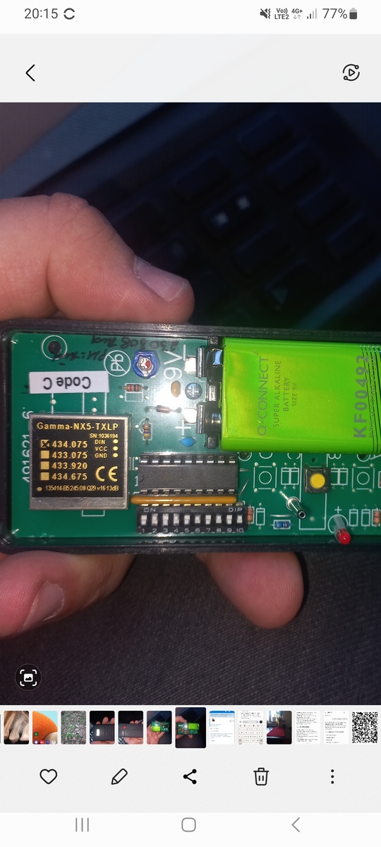

meine Frage lautet: Ist es möglich, irgendwo eine solche elektronische Schaltung zu kaufen, die zum Öffnen einer Schranke auf einem Parkplatz verwendet wird?
Soweit ich verstehe, ist dieser DIP-Code wichtig, und wenn ich einen Sender finde, der auf der Frequenz 433 MHz arbeitet und die Möglichkeit zur Einstellung des DIP-Codes hat, sollte das dann funktionieren?
Mein Wissen in Elektronik ist ziemlich bescheiden, und ich entschuldige mich dafür.
Liebe Grüße
Die Sendefrequenz lässt sich aber von außen wahrscheinlich nicht ändern, man muss schon einen Sender mit der richtigen Frequenz finden. Das Modul ist vermutlich zugelötet und lässt sich nicht einfach ändern. Also mal bei "Handsender-Shop" anfragen oder den Lieferanten Ansonic suchen.
Die Version "Ansonic Handsender SF 433-1 434 MHz Gruppe A" sollte passen: https://www.handsender-shop.de/ansonic-handsender-sf-433-1-434-mhz-gruppe-a Mit 69€ ist das hoffentlich nicht zu teuer.
Im Impressum erfährt man auch, mit wem man es zu tun hat: Klein Rolltor-Service GmbH & Co. KG Bahnhofstraße 27-29 61137 Schöneck Deutschland Telefon: +49 (6187) 207 7610 Telefax: +49 (6187) 480 9088 E-Mail: info(at)torix.de
Also einfach mal anfragen.
https://www.alldatasheet.com/datasheet-pdf/view/205521/PTC/PT2264.html der von Hinz genannte Chip. Aber der sollte mit dem DIL-Schalter hoffentlich übereinstimmen, sodass die Schalterstellung gleich ist.
