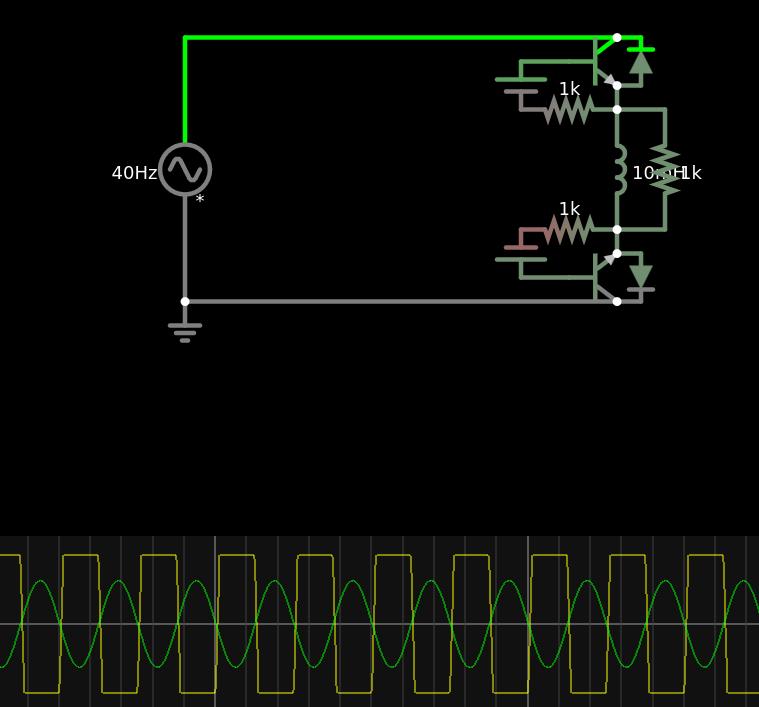

Vielleicht koennte der Einschaltstrombegrenzung das Verhalten eines
Monoflops beigebracht werden.
Du kannst ueber eine Hilfsspannungsquelle in jeden Pfad auf 2A
begrenzen. Du schleifst einen Transistor ein mit hfe 100 und 2mA
Basisstrom. In Gegenrichtung wird Emitter-Collector mit einer Diode
überbrueckt. Du verlierst dadurch 1V bis zum Motor.

Marc Z. schrieb:
> danke für deine Antwort.
So wie auf der Seite, wuerde das aussehen. Herausforderung galvanisch
getrennte Quelle fuer den Basisstrom.
Es gibt bessere Schaltungen. Die hat jedoch den Vorteil, dass man mit
nur 6 fliegenden Bauteilen und kleinen Batterien das schnell mal
improvisieren kann um zu probieren, ob das taugt.

von Michael B. (laberkopp)
Dieter D. schrieb:
> ob das taugt.
Das taugt nicht, wie man mit grundlegender Kenntnis über el.
Schaltungstechnik sofort sieht.

Marc Z. schrieb:
> dass die vorgeschlagene Schaltung nicht auf Gegenliebe stößt,
Da Transistoren streuen, muesstest Du mit Widerstaenden und Trimmer
probieren, bis Du im Bereich von 1,5A liegst.
Zweitens sind groessere Temperaturdriften zu beachten. Wenn Du den
Transistor mit dem Föhn anwaermst bist Du schnell bei ueber 2A. Mit
Eiswuerfeln schnell im Bereich, dass die Endlage nicht erkannt wird.
Hintergedanke dabei ist, dass dabei sowas mitendeckt und daraus gelernt
wird. Es ist daher nur was fuer den einzelnen Prototypen um etwas weiter
zu kommen. Zum Beispiel in der Zwischenzeit noch Programmverbesserungen
zu testen.
Um einen anderen Treiber kommst Du nicht herum.

ein nicht reproduzierbares Ergebnis? Aus meiner Sicht, wenn ich das
ganze per Spice simuliere (vereinfacht, da mir manches nicht bekannt ist
aktuell) sind die Einflüsse der Änderung signifikant. Auch ist das
Verhalten gut vorhersagbar und ist nicht instabil, weder durch
Temperaturschwankungen im vorhersehbaren Bereich noch durch andere
Einflussfaktoren. Für mich ist eine Schönwettermethode etwas das mal
funktioniert und mal nicht. Das kann ich hier nicht sehen.
Warum soll ein Ferrit nur im 2-3 stelligen MHz Bereich wirksam sein? Es
kommt an der Stelle doch auf den verwendeten Ferrit an. Und für den
verwendeten kann ich euch sagen, habe ich die Induktivität bei 1kHz als
kleinster Frequenz in der besagten Konfiguration mit 50µH gemessen.
Gemessen mit einem kalibrierten Handmessgerät bei 100kHz, 10kHz und
1kHz. Das deckt aber auch meine sonstige Einschätzung wenn ich die Werte
mit dem höherwertigen Tischgerät prüfe.
Sicher ist die Induktivität bei Klappferriten so gering, dass meist erst
eine Wirkung bei höheren Frequenzen auffällt, was allerdings nicht
heißt, dass die Wirkung nicht auch unterhalb schon da ist. Des Weiteren,
sprechen wir wie bereits mehrfach erwähnt, von einem Punkt an dem der
Strom beim Einschalten sprunghaft ansteigt, was mit Sicherheit im
Spektrum relativ hohe Anteile enthält. Wie gesagt, ist der einzige Plot
des Einschaltstromes der mir zur Verfügung steht von der Auflösung so,
dass ich nur sagen kann, dass der Einschaltpuls sehr viel kleiner als 1
ms ist. Daher sind nennenswerte Anteile in dem von dir benannten Bereich
durchaus zu erwarten.

von Stephan (stephan_h623)
Bruno V. schrieb:
> alls ja und Du die Schaltung sowieso aufgemacht hast, dann kannst Du
> (falls Leiterbahntechnisch möglich) auch nur den per Kondensator
> gepufferten Teil mit 10R und/oder Ferriten glätten.
Wäre sicher das günstigste für ne Einzellösung. Und schwingt garantiert
nicht über, also auch sicherer. Könnten denke ich auch problemlos 33 Ohm
sein.
Marc Z. schrieb:
> Ich werde (sobald ich ran kann) die Schaltung mit der Induktivität und
> einem 3,3 Ohm Widerstand vermessen.
Besser als 3,3 Ohm in Reihe wären 10-15 Ohm (20 Ohm wären auch noch Ok)
parallel zu grob 100µH. Das kannst auch mit dem bestehenden Kern und ner
3. Windung machen. Siehe Screenshot.
100µH für die dann (mit Parallelwiderstand) noch deutlich weniger als 2A
gäbs aber auch für 2€:
https://www.reichelt.de/de/de/shop/produkt/ringkerndrosseln_tlc_2_5a_-_100_h-105600
Schwingt so jedenfalls weniger. Und es gibt - anders als mit
Serienwiderstand - nahezu keine Verluste im Betrieb. Es fließt auch der
(fast) volle Blockierstrom, dann halt nur über die Induktivität.
Mit kleinerem Widerstand schwingts weniger aber der Strom im Treiber
wird etwas höher. Also Abwägungssache, was zwischen 10 und 20 Ohm du
nimmst.
Mit der Stromzange kannst du den steil ansteigenden Strom durch den
Widerstand dann aber wieder nicht sinnvoll messen.
Für den Widerstand auf jeden Draht oder zumindest impulsfeste
Massewiderstände nehmen.
