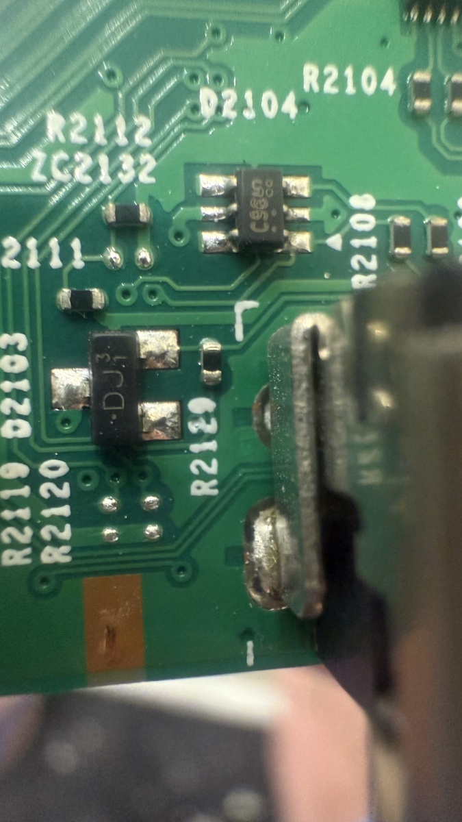

Guten Tag,,die Tage gab mir ein Freund eine Box die ich bei mir per hdmi anschließen sollte.
Am HDMI angeschlossen kam das Bild und war dann weg ich hab mir gedacht wieso kommt kein Bild.
Also nächsten hdmi ausprobiert genau das gleiche nur diesmal habe ich gesehen dass bisschen schwarzer Rauch raus kam. Seitdem gehen 2 von 4 hdmi Anschlüsse nicht mehr.
Mein Samsung tv hat eine externe Connect Box für die ganzen Anschlüsse, also nen Freund die Connect Box gegeben unters microskop geguckt und gesehen dass die gleichen Bauteile von dem hdmi durchgebrannt sind.
Also vermuten wir dass diese Bauteile getauscht werden müssen.
Es handelt sich um eine Connect Box von einem Samsung tv. Alles am tv funktioniert noch, nur leider die hdmi Anschlüsse nicht alle.
Ich hab nen Kollegen ein Foto gezeigt und er sagte mir es sollte eine smd Diode sein. Also ihn das Teil gebracht und er hat es mit einem Multimeter durchgemessen und sagte von den beiden unteren Anschlüssen geht Signal nach oben. Es sollte eine Doppel-Diode sein. Ich bin mir da nicht so ganz sicher. Könnte mir jemand helfen?
Auf dem Bauteil steht DJ und dann 31. Das zweite Bauteil meinte er sieht auch ein wenig von der Seite verkohlt an. Wenn ich es finde würde er mir dies auch austauschen.
Nur leider finde ich im Internet nirgends die gleiche Bezeichnung.
Doppel Diode ? DJ31 Würde untere von Ebay funktionieren ?

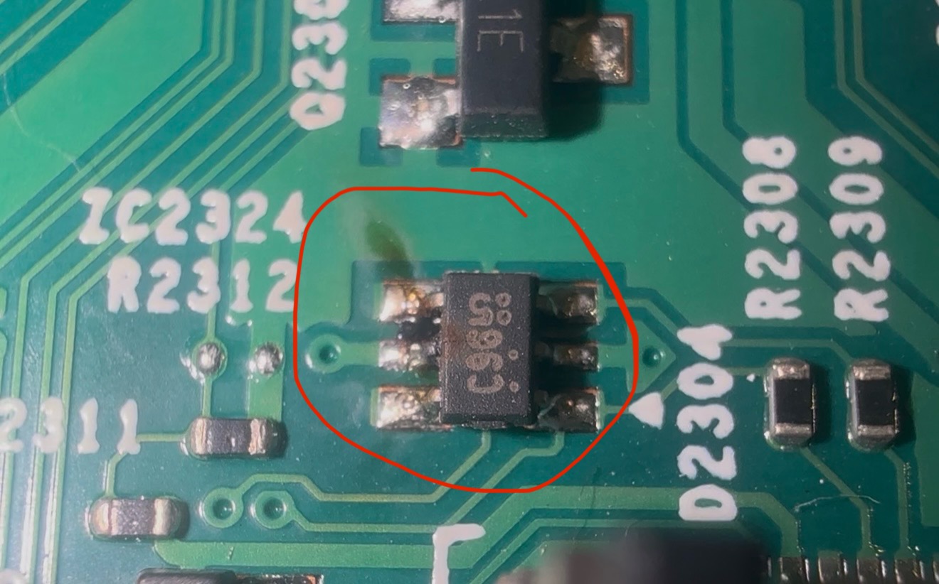

Zweite Bauteil steht drauf C96 dann eine umgekehrte 5 und zwei kleine Kreise drunter
Nicht nur.
Da du mit deiner Überspannung es geschafft hast, die Schutzdioden in Rauch aufzulösen, wird der nachfolgende Chip der das HDMI Signal auswertet, auch kaputt sein.
Du brauchst eine ganze Connect Box als Ersatz für deinen Freund, sonst ist er nicht mehr dein Freund.

Ich hatte ja oben nen link von Ebay gepostet und hab den Verkäufer angeschrieben, der hat mir jetzt folgendes geschrieben.
Antwort vom Verkäufer: Hallo, leider meine Teil für Sie passt nicht. Weil das was ich verkaufe das ist zwei Dioden Anti parallel. Sie brauchen eine Z-Diode auf 6,2 V. Dieses Teil heißt TZT6V2AW in SOT23 Gehäuse.
Ich habe wirklich null Plan davon, soll die Dinger nur besorgen.
Jetzt habe ich für die z-diode zwei Vorschläge
AZ23C6V2 von Panjit. TZT6V2AW in SOT23
Für mich als Laie sehen die identisch aus

Entweder in China bestellen (LCSC), oder halt Ersatztypen suchen.
Aber miss den 6-Beiner besser nach, den gibts in zwei Baugrößen, die oben genannte mit 3mm Länge, und nur 2mm lang: LRC099-04BT1G.
sowas passiert durch Überspannung. Und diese entsteht nicht einfach so "aus dem nichts". Also solltest du erst mal die URSACHE der Überspannung identifizieren. Denn selbst der Austausch der von dir vermuteten Bauteile erfolgt ist, ist die Chance groß, dass die ausgetauschten Teile sich ebenfalls wieder in Rauch auflösen, solange die Ursache nicht beseitigt wurde.
Übrigens: Wenn da Überspannung durch das Gerät hindurch gegangen ist, ist es durchaus möglich, dass noch mehr Bauteile defekt sind, denen du es momentan nicht ansiehst.
  1. Womit wird denn deine "Connect Box" mit Spannung versorgt? Ist das 230V Stromkabel am "Rest-Fernseher" angeshclossen, oder an dieser "Connect-Box"?
  2. Sicherlich weißt du, das man Geräte nur OHNE Spannung zusammen stöpselt, und hast das berücksichtigt?
OP
Das Bauteil befindet sich über jeden hdmi Anschluss, ich bin mir sicher dass es für den hdmi Anschluss ist der defekt ist.
Die Samsung Connect Box wird über 230v angeschlossen und dann durch ein sehr dünnes Kabel ne Art USB sag ich jetzt mal mit dem tv verbunden ohne die box läuft nix am Tv. Der tv selber hat ja nochmal nen eigenen 230 v Anschluss
Die Überspannung kam hundert pro durch den Android Reciever den ich damals angeschlossen hatte, da ging der erste hdmi Anschluss defekt nicht mit bekommen dann beim anschließen an dem zweiten hdmi Anschluss bemerkt dass da schwarzer Rauch raus kam. Die anderen hdmi Anschlüsse funktionieren ja noch
