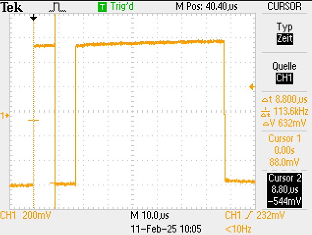

von Zo R. (hsch1978)
Signalaufzeichnung Ausgangspin USB-RS232Kabel Pin TX
Brauch dann ein USB-UART Kabel dafür.

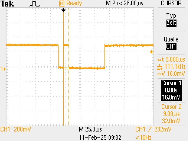

Das jetztige Kabel funktioniert wohl nicht mit meinem Vorhaben. Man
sieht doch der Pegel vom TX Ausgang USB RS232 ist nicht 0V ... 3.3V.
Foto vom Aufbau bringt nix. Das Foto hift auch nicht weiter.
Aufbau
PC <==> USB-RS232 ==> TX ==> GPIO6 ESP32C3 Board
                  <== RX <== GPIO7
                  ==  GND == GND

von Rainer W. (rawi)
Was hast du da gemessen? Wo ist deine Nulllinie, welche Pegel hat das
Signal und welche Übertragungsrate hast du eingestellt?
Der Signalverlauf sieht nach RS232 aus. Damit kann der ESP nichts
anfangen.

von Stefan K. (stk)
Zo R. schrieb:
> Bereits oben habe ich gepostet dass ich die Baudrate 9600 eingestellt
> habe.
Nach den Oszilloskopbildern mit knapp 9µs Bitbreite hätte ich auf 115200
Baud getippt, was auch zu "Serial.begin(115200)" im gezeigten Code
passen würde.
> habe.
Wo hast du die eingestellt?
Bei 9600 Bd müsste 1 Bit 104us dauern. Davon ist auf dem Oszi nichts zu
sehen.

von Uwe (uhi)
Ich fass noch mal kurz zusammen:
- (hier regnet es)
- Der TO hat mit dem Oszi gemessen, dass der ESP sendet (Bild vom
11.2.).
- Er sieht 900µs Bitzeit, also ca. 115k.
- Idle is high, wie man das erwarten würde.
- Der Tastkopf ist falsch eingestellt. Das Bild zeigt 330mV anstatt 3.3V
high.
- Am Ausgang des USB-RS232-Wandlers misst er (am 11.2. 10:05) dass Idle
low ist, also ein echtes RS232. Damit ist klar, dass das am ESP32 nicht
funktionieren kann, weil die Pegel invertiert und verschoben sind.
- Auch hier falsche Tastkopfeinstellungen. Die +0.6V und -0.6V dürfen in
natura +6V und -6V sein.
- Die Baudratenwünsche mag sich der TO noch mal anschauen. Es sind 9600
und 115k im Spiel, die Oszi-Bilder deuten auf 115k.
- Der TO hat verstanden, dass er einen anderen Adapter braucht.
- Alternativ hätte er zusätzlich einen MAX232 einbauen können, der das
logic-level-seriell auf echtes RS232 gewandelt hätte, womit der
RS232-Adapter funktioniert hätte.
Wenn jetzt noch vom TO ein Bild vom "falschen" und "richtigen" Adapter
kämen und die Erfolgsmeldung, dass alles funktioniert, könnte man den
Thread dann eigentlich zu machen ;-)

von Obelix X. (obelix)
Das Oszi-Bild zeigt wohl auch ca. 9µs.
von Uwe (uhi)
Stimmt, ich meinte 9 Mikrosekunden und hatte 900 geschrieben. Sorry.
