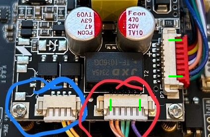

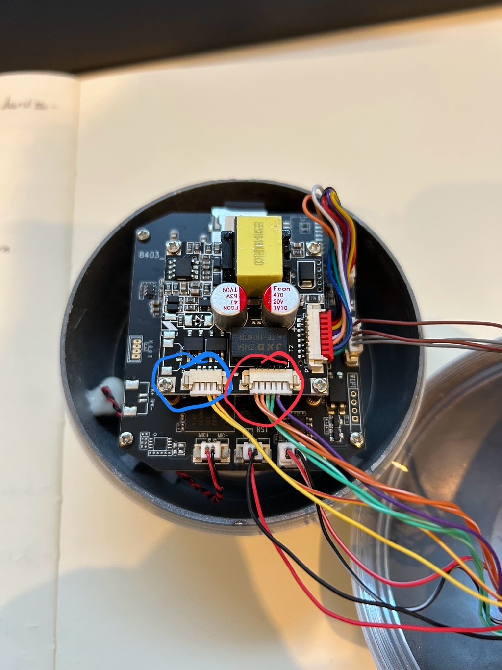

ich habe eine Instar 8403 PoE Überwachungskamera und möchte dort die originale Kabelpeitsche entfernen und direkt mit einem PoE Netzwerkkabel auf die Platine gehen. Laut Hersteller handelt es sich bei den dort eingesetzten Steckverbindern um JST Typ PH mit 1,25mm Pitch.
Leider kann ich den Typ PH mit 1,25mm im Netz nicht finden, er hat dort immer 2,0mm Pinabstand.
Könnt ihr mir da weiterhelfen? Handelt es sich um eine besondere Variante eines PH Steckers den man nicht so ohne weiteres kaufen kann?
Anbei ein Foto mit den beiden farbig eingekreisten Steckern.
Vielen Dank für Eure Hilfe.

Der Stecker im Bild scheint aber 2 mm Pitch zu haben
Wie kommst du darauf? Wie kann man das im Bild erkennen?
Grössenvergleich mit Bauteilen, oder am rechten Rand die 4 Löcher WiFi sind sehr wahrscheinlich im Raster 2,54
Miss doch mal die Abstände zwischen den grünen Linien, Kontaktmitte zu Kontaktmitte, bei den 8 Polen rechts sind das 7 Abstände, bei den 6 Polen unten sind das 5 Abstände. Dann hast Du den Pitch.

Die Platine ist zweistöckig, und wenn die Kamera nahe dran ist...
... dann ist die Brennweiten ungeeignet kurz.
Hhhmmm könnte sein, der TF1016DG wäre 12,75 x 7,30 mm
Scheint wohl zu schwierig zu sein, und dann noch durch 5 bzw 7 dividieren
