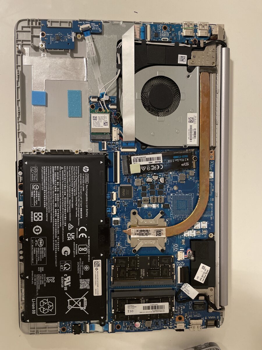

Ich habe seit letzter Woche ein Problem mit dem Laden und ich weiß
ehrlich nicht was es sein kann. Beim einstecken ladet mein Laptop nicht
direkt, sondern erst bei einigen Malen vom ein und ausstecken aus der
Steckdose... Außerdem macht er beim Laden ein leichtes Rauschen? Nun
ladet er fast überhaupt nicht mehr und ich weiß nicht mehr was ich tun
soll. Ich habe den Laptop (HP 250G8) aufgemacht und dachte es wäre
vielleicht wegen dem Akku selbst und allgemein kurz kontrollieren falls
was nicht stimmt. Leider erfolglos. Ich bitte um Ihre Hilfe

Lädt das noch althergebracht über ein extra Netzteil oder modern über
USB-C?
von Thomas R. (thomasr)
Netzteil defekt?

@TO:
Lädt nur der Akku nicht, der Laptop läuft aber am Netzteil, oder beides
nicht?
Mal ein anderes Netzteil probiert?
von Gustav (ne-555)
Den Akku mal für ne halbe Stunde abstöpseln und dann wieder dran.
von Wolf17 (wolf17)
Am Akkustecker die Spannung messen ohne Netzteil und mit eingestecktem
Netzteil.
Wenn die Spannung mit Netzteil deutlich höher ist, ist zu vermuten, dass
der Akku nicht mehr laden mag, der Rest aber in Ordnung ist.
Dann empfehle ich 23€ für einen neuen Akku zu riskieren:
https://www.ebay.de/itm/285999061838
Hat der noch die klassische CMOS-Batterie?
Bei Reparaturen sollte man immer erstmal den BIOS-Reset machen.
Wenn hier keine eigene Knopfzelle mehr vorhanden ist,
müsste man wohl die Anschlüsse für den Akku (den natürlich vorher
abnehmen)
brücken, damit die Kiste wirklich einmal stromlos wird.
das Netzteil ist dabei natürlich auch ab.

von Hmmm (hmmm)
Ali schrieb:
> ladet mein Laptop nicht direkt, sondern erst bei einigen Malen vom ein
> und ausstecken aus der Steckdose
Meinst Du die Ladebuchse im Notebook oder wirklich die 230V-Steckdose?
Falls nur letzteres hilft, vermutlich Elko(s) im Netzteil hinüber.
von Jeno (tuner)
Ladebuchse defekt ?
von Ali (dergamerboy)
Aus der Steckdose tatsächlich
Das erste
