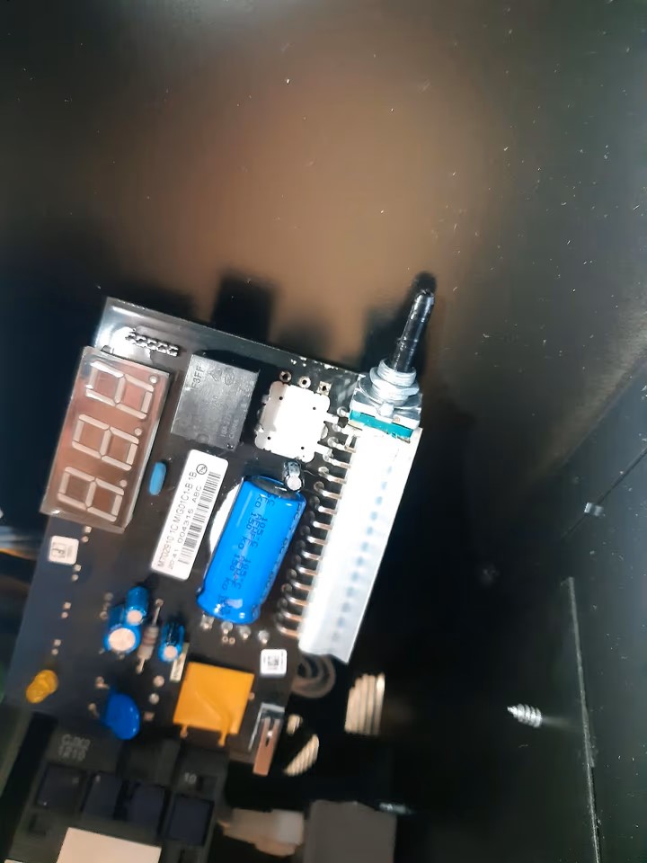

Es geht um die Steuerplatine MIG01B M702900 Circuit Board eines Awelco
(Italien) MIG 190 Kombi (Code N12303), die auch in verschiedenen anderen
Geräten verbaut ist.

Sehe ich das richtig, dass der empfohlene ALPS EC12E2420803 nicht der
richtige Encoder ist, weil die Pin-Reihenfolge ACB (C=Common=Gnd) ist,
das Original jedoch ABC hat und weil er zu klein ist.
Jetzt habe ich einen Bourns PEC16-4225F-N0024 gefunden, der passen
könnte, was meint ihr?
PEC16-4225F-N0024
             0024 = 24 Pulses per 360 ° Rotation
            N = No Switch
          F = Insulated Flatted Shaft
        25 = 25 mm Schaftlänge
       2 = 24 Detents
      4 = PC Horizontal/Rear Facing
   16 mm Befestigungslaschenabstand
Die Schaftlänge weiß ich jetzt nicht, da die Platine nicht hier ist.
20mm Schaftlänge für 1,01
https://eu.mouser.com/ProductDetail/Bourns/PEC16-4220F-N0024?qs=6FD5PBp7ZtSGeyX4p%2FuIDg%3D%3D
935 auf Lager für 1,01
25mm Schaftlänge für 1,39
https://eu.mouser.com/ProductDetail/Bourns/PEC16-4225F-N0024?qs=7YHpgRs8DgzHl2LTFOcElA%3D%3D
30mm Schaftlänge: 0 auf Lager (14 Wochen) 0,84 Euro
https://eu.mouser.com/ProductDetail/Bourns/PEC16-4230F-N0024?qs=7YHpgRs8DgyzRezNZE9Zgw%3D%3D
Wenn leichter erhältlich kann man einen mit Schalter (PEC16-4225F-S0024)
nehmen und diese zwei Kontakte frei lassen.

von Torsten B. (butterbrotstern)
Danke fürs Miträtseln.
Lieber Kollege Hinz, die Antwort steht im nächsten Satz: das Original
und damit die Platine hat ABC, also Gnd am rechten Pin3.
Ich wollte nur darauf hinweisen, dass die Tips in den oben genannten
Links wenig hilfreich sind, weil die empfohlenen Encoder ACB haben, also
Gnd in der Mitte.
Die Platine liegt 100 km entfernt.
Ich habe bei ALPS keinen einzigen passenden gefunden, bin ich blind?
Bitte helft mir.
Konnte heute die Platine und den abgebrochenen Encoder in Augenschein
nehmen. Es sollte der Bourns PEC16-4225F-N0024 sein, es steht aber
nichts drauf.
https://www.digikey.com/en/products/detail/bourns-inc/pec16-4225f-n0024/3780233
Mouser hat genau diesen nicht da, nur den PEC16-4025f-N0024 ohne
Rastung.
Oder den PEC16-4220F-N0024, dann dürfte die Welle zu kurz sein.
Abhilfe: den Knopfdeckel abnehmen und den Knopf verkehrt herum
draufschrauben, oder anderen Knopf (mit Spannhülse) verwenden.
Das Problem entsteht, wenn man zu stark auf den Knopf drückt. Dann wird
die Bodenplatte, die auf die Platine gelötet  und nur mit 4 dünnen
Haltelaschen mit dem Körper verbunden ist, weggedrückt.
Der Knopf leitet die Kraft nicht in die geschraubte M9-Halterung.
